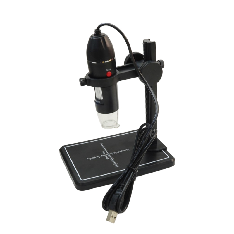

میکروسکوپ دیجیتال 500X USB Digital Microscope پایه ثابت
کد کالا: 3301004341
میکروسکوپ دیجیتال USB با بزرگنمایی 50X تا 500X، مجهز به 8 عدد LED قابل تنظیم و سنسور 0.3 مگاپیکسلی برای مشاهده و ثبت تصاویر دقیق اجسام ریز
47,000,000 ریال
این میکروسکوپ دیجیتال USB ابزاری دقیق و کاربردی برای مشاهده و تحلیل جزئیات اجسام بسیار کوچک است. با اتصال ساده از طریق پورت USB به کامپیوتر یا لپ‌تاپ، تصاویر در لحظه روی نمایشگر قابل مشاهده و ضبط هستند. سنسور 0.3 مگاپیکسلی رنگی این دستگاه، همراه با 8 چراغ LED قابل تنظیم، تصویری شفاف و با روشنایی کنترل‌شده ارائه می‌دهد. بزرگنمایی متغیر بین 50X تا 500X امکان بررسی دقیق‌تر قطعات الکترونیکی، بافت‌ها و سطوح مختلف را فراهم می‌سازد. بدنه سبک و پایه‌ی مقاوم دستگاه، پایداری لازم برای تصویربرداری دقیق را تضمین می‌کند. از این میکروسکوپ می‌توان برای عکسبرداری، فیلم‌برداری یا نمایش زنده استفاده کرد. قابلیت فوکوس دستی با دامنه 0 تا 80 میلی‌متر نیز به کاربر اجازه می‌دهد تا در هر فاصله کاری تصویر واضحی به‌دست آورد. این محصول انتخابی ایده‌آل برای تعمیرکاران الکترونیک، کنترل کیفیت صنعتی، آموزش و تحقیقات آزمایشگاهی است.
  • سنسور تصویربرداری: 0.3 مگاپیکسل رنگی
  • بزرگنمایی: 50X تا 500X
  • دامنه فوکوس: 0 تا 80 میلی‌متر (دستی)
  • وضوح تصویر: 640×480 پیکسل
  • فرمت تصویر: JPEG
  • فرمت ویدئو: AVI / WMV
  • نرخ فریم: 30 فریم بر ثانیه
  • منبع نور: 8 عدد LED با کنترل دستی شدت نور
  • تراز سفیدی: خودکار
  • جبران نوردهی: خودکار
  • رابط کامپیوتر: USB 2.0
  • شاتر: 1 ثانیه تا 1/1000 ثانیه
  • منبع تغذیه: پورت USB رایانه
  • طول کابل USB: 55 اینچ (حدود 140 سانتی‌متر)
  • ابعاد: 98mm × 30mm
  • پایه نگهدارنده: دارای پیچ تنظیم ارتفاع و صفحه اندازه‌گیری میلی‌متری
این میکروسکوپ دیجیتال ابزاری چندمنظوره است که برای کاربرانی که نیاز به بررسی دقیق اجسام یا قطعات ریز دارند، یک راه‌حل اقتصادی و کارآمد محسوب می‌شود. از آن می‌توان برای تعمیرات ظریف، کنترل کیفیت صنعتی، آموزش‌های علمی یا بررسی‌های آزمایشگاهی استفاده کرد. وضوح کافی و نور قابل تنظیم آن باعث شده تا برای کارهای آموزشی و صنعتی گزینه‌ای ایده‌آل باشد.
  • بررسی و تعمیر بردهای الکترونیکی و لحیم‌کاری‌های ظریف
  • کنترل کیفیت قطعات صنعتی و الکترونیکی
  • آموزش دروس زیست‌شناسی و فیزیک در مدارس و دانشگاه‌ها
  • بررسی پوست و مو در حوزه زیبایی و سلامت
  • مشاهده الیاف و پارچه در صنایع نساجی
  • تحلیل سطح چاپ در صنایع چاپ و بسته‌بندی
  • بررسی سکه، جواهر و کلکسیون تمبر
  • مشاهدات بیولوژیکی عمومی در آزمایشگاه
  • مشاهده قطعات مکانیکی کوچک یا دندانه‌دار
  • تحقیق و توسعه در پروژه‌های آموزشی و دانشگاهی
نمونه تصاویر گرفته شده توسط میکروسکوپ :
