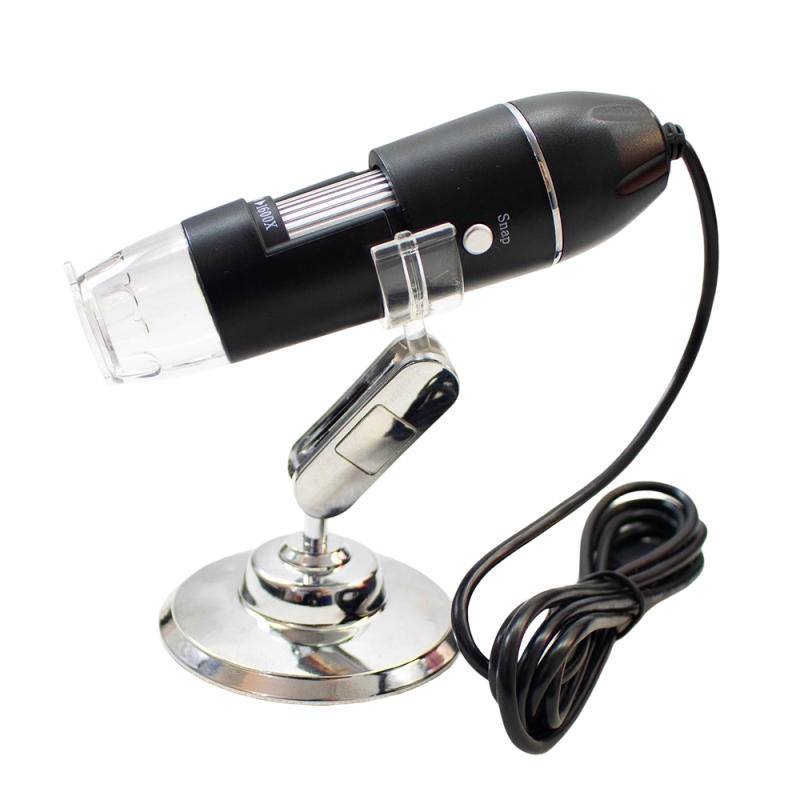

میکروسکوپ دیجیتال 1600X USB Digital Microscope پایه چرخان
کد کالا: 3301004319
میکروسکوپ دیجیتال با بزرگنمایی تا 1600X، مناسب برای مشاهده دقیق و حرفه‌ای قطعات الکترونیکی و صنعتی، دارای پایه چرخان و قابل استفاده با اپلیکیشن اندروید و ویندوز
میکروسکوپ دیجیتال USB مدل 1600X ابزاری پیشرفته و مقرون‌به‌صرفه برای مشاهده و بررسی دقیق سطوح و قطعات بسیار ریز است. این دستگاه بدون نیاز به تجهیزات اضافی و تنها با اتصال به پورت USB، تصاویری واضح و باکیفیت از نمونه‌ها به‌صورت زنده ارائه می‌دهد. با برخورداری از ۸ چراغ LED با نور قابل تنظیم، روشنایی مناسبی در شرایط مختلف فراهم می‌شود. بزرگنمایی متغیر تا 1600 برابر، قابلیت تصویربرداری و فیلم‌برداری، امکان اندازه‌گیری پیشرفته با نرم‌افزار، و خروجی قابل ذخیره در فرمت‌های مختلف، این دستگاه را به انتخابی هوشمندانه برای تعمیرکاران، مهندسان کنترل کیفیت، دانش‌آموزان و پژوهشگران تبدیل کرده است. پایه چرخان و بدنه جمع‌وجور آن امکان کار راحت‌تر در فضاهای محدود و روی میز کار را فراهم می‌کند.

  • رضا غلامی | 2 هفته پیش خریدار
    سلام و خسته نباشید به شما تیم ECA
    آیا برای شروع روی برد های آس ام دی و ریز مناسبه و اگر خودم براش یه پایه درست بکنم میتونم با هیتر. زیرش کار کنم ؟
    • پشتیبانی | 2 هفته پیش
      رضا غلامی سلام و احترام، این میکروسکوپ برای شروع کار، مشاهده قطعات ریز SMD، بررسی مسیرهای برد و کنترل کیفیت لحیم‌کاری گزینه قابل قبولی است. با این حال، به دلیل فاصله کاری محدود لنز، ممکن است هنگام لحیم‌کاری فضای کافی برای حرکت ابزار نداشته باشید. ساخت پایه بلندتر و مستحکم می‌تواند به بهبود شرایط کار کمک کند، اما باید فاصله مناسب برای فوکوس تصویر نیز حفظ شود. استفاده از هیتر هوای گرم مستقیماً زیر این میکروسکوپ توصیه نمی‌شود؛ زیرا حرارت می‌تواند به بدنه پلاستیکی، لنز و قطعات داخلی آسیب برساند. برای کار مداوم با هیتر، میکروسکوپ‌های مخصوص تعمیرات با فاصله کاری بیشتر مناسب‌تر هستند.

  • معین شیخ بگلو | 1 سال پیش
    قبل از خرید این محصول بد نیست یک نکته مهم رو بدونید: عدد «۱۶۰۰ برابر» که برای بزرگنمایی این میکروسکوپ نوشته شده، در عمل واقعی نیست و بیشتر جنبه‌ی تبلیغاتی دارد. دلیلش اینه که این نوع میکروسکوپ‌ها بیشتر از یک لنز ساده و یک دوربین دیجیتال استفاده می‌کنند. بزرگنمایی واقعی اپتیکی آن‌ها معمولاً چیزی بین ۲۰۰ تا حداکثر ۳۰۰ برابر است. بزرگنمایی بالاتر از این معمولاً به‌صورت دیجیتال ایجاد می‌شود؛ یعنی تصویر گرفته‌شده فقط روی صفحه نمایش بزرگ می‌شود، بدون اینکه جزئیات جدیدی اضافه شود. در نتیجه کیفیت تصویر پایین می‌آید و تصویر شفافیت کافی ندارد. اگر کسی انتظار بزرگنمایی آزمایشگاهی (مثل میکروسکوپ‌های اپتیکی حرفه‌ای) داشته باشد، این دستگاه قطعاً آن نیاز را برآورده نمی‌کند. اما برای کارهای روزمره مثل بررسی سطح بردهای الکترونیکی، دیدن حشرات کوچک، الیاف پارچه و نمونه‌های ساده، ابزار کاربردی و مناسبی است. پس بهتر است قبل از خرید، با آگاهی کامل تصمیم بگیرید و بدانید که «۱۶۰۰ برابر واقعی» در چنین وسیله‌ای عملاً امکان‌پذیر نیست.
