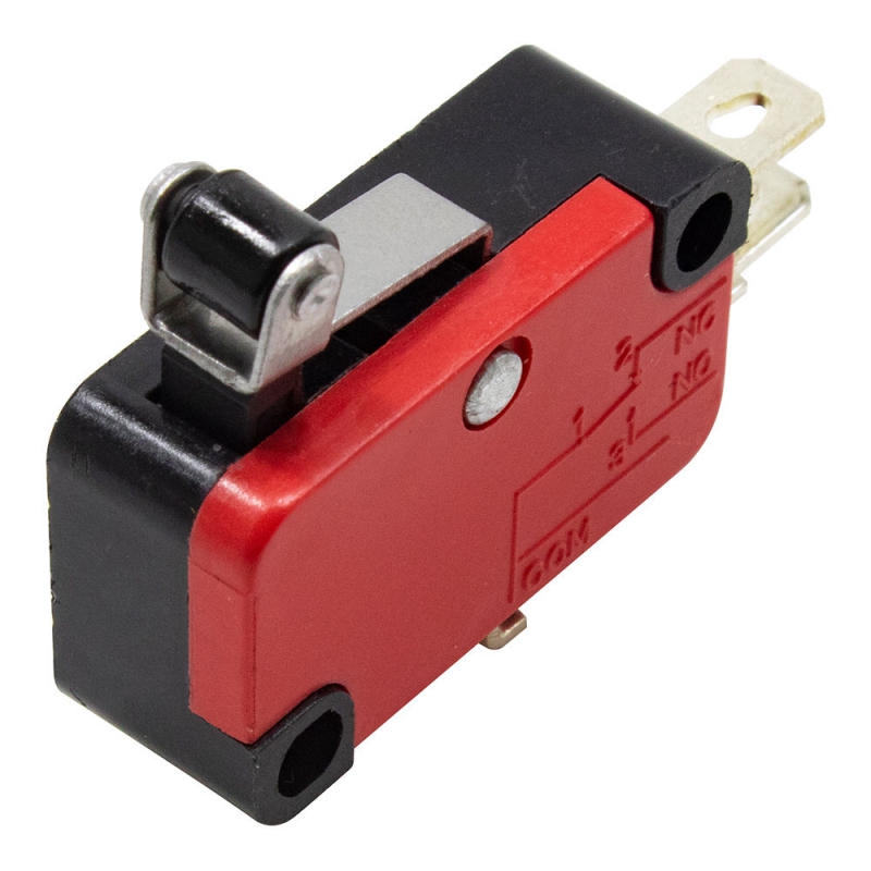

میکروسوئیچ 15A 250VAC غلتک دار 14mm مدل V-155-1C25
کد کالا: 2181005014
میکروسوئیچ صنعتی با قابلیت تحمل جریان 15 آمپر، مجهز به اهرم غلطک‌دار جهت کنترل دقیق موقعیت مکانیکی و طول زبانه 14 میلیمتر سری KW7 مدل V-156-1C25
636,000 ریال
میکروسوئیچ مدل V-155-1C25 یکی از سوئیچ‌های پرکاربرد در صنایع مختلف است که با عملکرد مکانیکی دقیق و پاسخ سریع طراحی شده است. این قطعه دارای سه ترمینال برای اتصال به مدارهای COM، NC و NO بوده و مجهز به اهرمی فلزی با غلتک کوتاه به طول حدود 14 میلی‌متر است که حرکت مکانیکی را به فرمان الکتریکی تبدیل می‌کند. مکانیزم داخلی این میکروسوئیچ بر اساس فنر و کنتاکت‌های سریع عمل کرده و در برابر تکرارهای زیاد عملکرد بسیار پایداری دارد. بدنه مقاوم در برابر سایش، تحمل جریان بالا و طراحی فشرده از دیگر ویژگی‌های آن است. از این مدل معمولاً در دستگاه‌هایی استفاده می‌شود که محدودیت فضا داشته و نیاز به دقت بالا در تشخیص موقعیت یا انتهای حرکت وجود دارد. ترکیب ابعاد کوچک و توان بالا، این میکروسوئیچ را برای کاربری‌های متنوع صنعتی مناسب ساخته است.
  • ولتاژ کاری: 125VAC / 250VAC
  • حداکثر جریان: 15A (در 125VAC یا 250VAC)
  • توان خروجی موتور: 0.5HP در 125VAC / 0.5HP در 250VAC
  • حداکثر جریان DC برابر  0.6A در 125VDC / 0.3A در 250VDC
  • تعداد پین‌ها: 3 (COM, NO, NC)
  • نوع ترمینال: فیشی 4.8mm (Quick Connect)
  • طول اهرم: 14mm
  • نوع اهرم: غلطک‌دار کوتاه
  • ابعاد بدنه: 27.8mm × 18.5mm × 10.3mm
  • فاصله سوراخ نصب: 22.2mm
  • قطر سوراخ نصب: 3.1mm
  • جنس بدنه: پلاستیک مقاوم صنعتی
  • کد قطعه: V-155-1C25
این میکروسوئیچ برای کنترل موقعیت، تشخیص پایان حرکت یا فعال‌سازی عملکرد در ماشین‌آلات صنعتی و تجهیزات خودکار کاربرد دارد. طراحی فشرده آن امکان استفاده در فضاهای محدود را فراهم کرده و اهرم غلتک‌دار موجب کاهش سایش و افزایش عمر مفید دستگاه می‌شود.
  • ماشین‌آلات اتوماسیون صنعتی
  • درب‌های اتوماتیک و درب‌ بازکن‌ها
  • پرینترها و فتوکپی‌های صنعتی
  • ربات‌های صنعتی
  • ابزارآلات برقی با موقعیت‌سنجی داخلی
  • سیستم‌های نقاله
  • تجهیزات کشاورزی اتوماتیک
  • دستگاه‌های CNC کوچک و متوسط
  • کنترلرهای مکانیکی در سیستم‌های ایمنی
  • مدارهای حفاظتی و هشداردهنده
