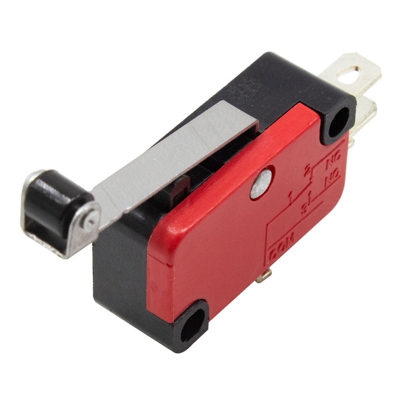

میکروسوئیچ 15A 250VAC غلتک دار 28mm مدل V-156-1C25
کد کالا: 2181005013
میکروسوئیچ صنعتی با قابلیت تحمل جریان 15 آمپر، مجهز به اهرم غلطک‌دار جهت کنترل دقیق موقعیت مکانیکی و طول زبانه 28 میلیمتر سری KW7 مدل V-156-1C25
میکروسوئیچ V-156-1C25 یک سوئیچ مکانیکی با حساسیت بالا است که با یک اهرم فلزی و غلطک چرخشی تجهیز شده تا در واکنش به تماس یا حرکت فیزیکی، تغییر وضعیت الکتریکی ایجاد کند. این میکروسوئیچ دارای ساختاری مقاوم و قابل اطمینان برای استفاده در شرایط صنعتی است و قابلیت تحمل ولتاژهای AC و DC را دارد. طراحی آن به گونه‌ای است که سه ترمینال COM، NO و NC را ارائه می‌دهد، که امکان تنظیم عملکرد قطع یا وصل را متناسب با نیاز سیستم فراهم می‌کند. استفاده از غلطک روی اهرم موجب کاهش سایش، افزایش دقت سوئیچینگ و عمر کاری بیشتر در کاربردهای تکرارشونده می‌شود. این مدل از میکروسوئیچ برای کنترل موقعیت در تجهیزات اتوماسیون، پرینترها، آسانسورها، درب‌های اتوماتیک و سایر ماشین‌آلات صنعتی که نیاز به سوئیچ‌کردن دقیق دارند، انتخابی ایده‌آل است.
ولتاژ کاری: 250VAC / 125VAC
حداکثر جریان: 15A (در 125VAC یا 250VAC)
حداکثر توان در موتور ACبرابر 0.5HP در 125VAC و  1/2HP در 250VAC
حداکثر جریان DC برابر 0.6A در 125VDC و  0.3A در 250VDC
نوع اتصال: 1× COM، 1× NO، 1× NC
طول اهرم: 28mm
نوع اهرم: غلطک‌دار مستقیم
ابعاد بدنه: 27.8mm × 15.9mm × 10.3mm
فاصله سوراخ نصب: 22.2mm
قطر سوراخ نصب: 3.1mm
جنس بدنه: پلاستیک مقاوم صنعتی
کد قطعه: V-156-1C25
پکیج ترمینال: فیشی (Quick Connect 4.8mm)
این میکروسوئیچ به دلیل قابلیت تحمل جریان بالا، عملکرد دقیق و طراحی مقاوم در طیف وسیعی از تجهیزات صنعتی و مکانیکی استفاده می‌شود. کاربرد آن در سیستم‌هایی است که نیاز به تشخیص موقعیت، محدودسازی حرکت یا حفاظت دارند. به‌ویژه در ماشین‌آلاتی که عملیات تکرارشونده دارند یا در معرض لرزش و تماس مداوم هستند، این میکروسوئیچ عملکرد قابل اطمینانی را ارائه می‌دهد.

  • علیرضا قرابیگلی | 6 ماه پیش خریدار
    سلام میکروسوییچ دو پایه یا سه پایه با کیفیت با امپراژ واقعی لازم دارم، به نظرتون روی ۱۵ آمپر جواب میده یا فقط اسمیه
    • پشتیبانی | 6 ماه پیش
      علیرضا قرابیگلی سلام و احترام، طبق مشخصات این مدل میکروسوئیچ V‑156‑1C25 جریان نامی 15 آمپر در ولتاژ 250 ولت AC برای بار مقاومتی اعلام شده است و در صورت استفاده در همین شرایط می‌تواند این جریان را تحمل کند. در بارهای القایی مانند موتور، ترانس یا سلف معمولاً جریان مجاز عملی کمتر از مقدار نامی خواهد بود و استهلاک کنتاکت افزایش می‌یابد. بنابراین مقدار 15 آمپر مقدار نامی سازنده است و عملکرد واقعی نیز به نوع بار و کیفیت ساخت همان سری تولید بستگی دارد.
  • سید رسول بیت علوی | 3 سال پیش
    سلام روش عملکرد این که اگه فشار داده بشه مدار قطع می کنه؟
      سید رسول بیت علوی سلام ، پایه زیری به عنوان COM بوده و با فشرده شدن زبانه دو پین بغل یکی وصل و دیگری قطع می شود و با رها شدن به صورت برعکس عمل میکند
