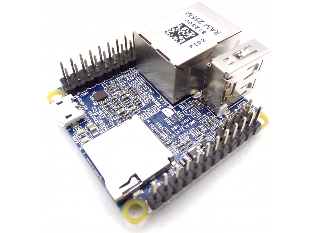

برد NanoPi NEO یکی از ارزان ترین و کوچکترین بردهای حوزه امبدد می باشد. این برد از تراشه 4 هسته ای H3 شرکت آلوینر که یک شرکت چینی است بهره می برد. NanoPi NEO در یک فضای کوچک 4 در 4 سانتیمتری مهمترین رابط های مورد نیاز از جمله کانکتور اترنت ، یو اس بی و سریال را جا داده است همچنین از طریق یک سوکت SD امکان نصب و کار با سیستم عامل فراهم شده است. سیستم عامل هایی که برای این تراشه برد پیش بینی گردیده است اوبونتو و uBoot می باشند.
  • پردازنده: آلوینر H3 با معماری کرتکس A7 فرکانس 1.2 گیگاهرت
  • رم: 256 مگابایت DDR3
  • حافظه داخلی: 1 سوکت میکرو SD
  • رابط ها: ، اترنت، USB، پین های GPIO سازگار با رزبری پای، بلوتوث و وای فای داخلی
  • سیستم عامل: لینوکس (u-boot, Debian)
The NanoPi NEO is an Allwinner H3 based timy ARM board. It's very well featured as a platform for IOT projects and innovations for makers and geeks.
CE, RoHS,FC Certification Available,Extremely tiny,lots of fun---Smaller than Oreo Cookie, 40x40mm in Size.
Light & Full-speed Gigabit---It features high speed data transmission and perfectly suits loT applications that require both high quality data transmission and small form factor
GPIO Programming Libraries, Ready to Go---Connect, Git clone, and Make it.
Security & Stability---Running 32-Bit Ubuntu core xenial with latest mainline linux
SoC – Allwinner H3 quad core Cortex A7 @ 1.2 GHz with an ARM Mali-400MP2 GPU up to 600 MHz
System Memory –  256MB DDR3
Storage – micro SD card slot
Connectivity – 10/100M Ethernet
USB – 1x USB 2.0 host ports, 1x micro USB OTG port, 2x USB via headers
24-pin header with I2C, 2x UART, SPI, PWM, and power signals
12-pin header with 2x USB, IR pin, microphone and Line OUT signals
Debugging – 4-pin header for serial console
Misc – Power and status LEDs
Power Supply – 5V/2A via micro USB port or VDD pin on headers.
Dimensions – 40 x 40 mm (Raspberry Pi Zero: 65mm × 30mm)
