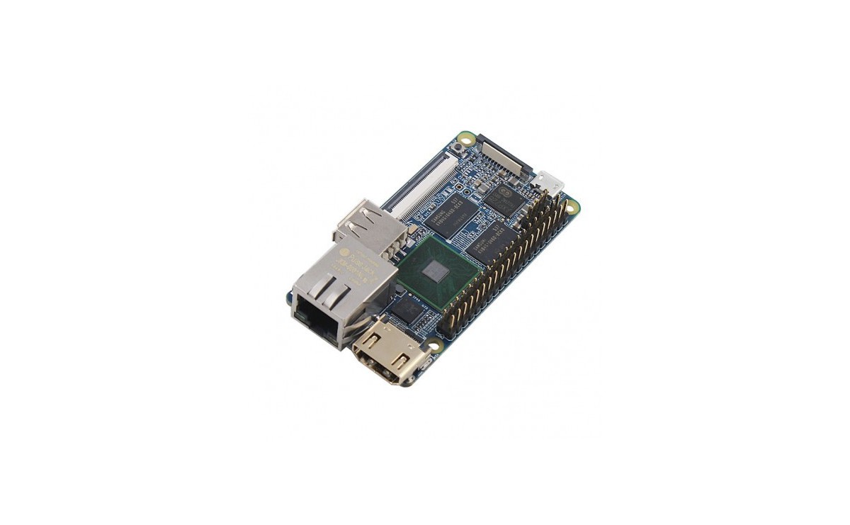

برد چهار هسته ای NanoPi 2 Fire با یک گیگابایت رم و بوت انواع سیستم عامل های ARM
NanoPi 2 Fire با هسته ARM محصولی از شرکت فرندلی  می باشد که برای پروژه های اینترنت اشیا توسعه یافته است.این برد از پردازنده چهار هسته ای Arm Cortex A9 و یک رم 1 گیگی بهره می برد. نسبت به NanoPi ورژن 2 دارای یک پورت اترنت گیگا بایتی نیز می باشد. NanoPi 2 Fire سیستم عامل های اندروید و دبیان را اجرا می کند که از طریق یک TF کارت قابل بوت شدن هستند. همچنین پین هدر موجود این قابلیت را به برد می دهد که بتواند از شیلدهای رزبری و آردوینو استفاده نماید. همچنین به منظور بهینه سازی مصرف توان از یک تراشه مدیریت توان استفاده می کند.
  • پردازنده: کرتکس A9 چهار هسته ای 1.4 گیگاهرتز
  • رم: 1 گیگ DDR3
  • حافظه داخلی: 1 سوکت میکرو SD
  • رابط ها: ، اترنت، USB، پین های GPIO سازگار با رزبری پای، بلوتوث و وای فای داخلی
  • سیستم عامل: لینوکس (Debian) و اندروید
The NanoPi 2 Fire is a high performance ARM Board developed by FriendlyARM for Hobbysts, Makers and Hackers for IOT projects. It features Samsung's Cortex-A9 Quad Core S5P4418@1.4GHz SoC and 1G 32bit DDR3 RAM. It has a Gbps Ethernet port. It boots Android and Debian from a TF card. It integrates an HDMI and LCD interface. Its adoption of the Raspberry Pi's GPIO pin header makes it compatible with both Raspberry Pi's external GPIO modules and Arduino's shield boards. Its PCB dimension is 75 x 40 mm.
CPU: S5P4418,Cortex A9 Quad Core 1.4GHz
RAM: 1GB 32 bit DDR3
Ethernet: 10/100/1000Mbps (RTL8211E)
PMU Power Management: AXP228, support software power-off, sleep and wakeup functions
USB 2.0 Type A x 1
Debug Serial Port/UART0 x 1
microSD Slot x 1
microUSB x 1: for data transmission and power input
LCD Interface: 0.5 mm pitch SMT FPC seat, for full-color LCD (RGB: 8-8-8)
HDMI: HDMI 1.4A, Type-A, 1080P60
DVP Camera Interface: 0.5mm spacing FPC socket. It includes ITU-R BT 601/656 8-bit, I2C and IO
GPIO: 2.54mm spacing 40pin, compatible with Raspberry Pi's GPIO. It includes UART, SPI, I2C, PWM, IO etc
Button: Power Button x 1, Reset Button x 1
LED: LED for Power Indication x 1, System LED x 1
PCB Dimension: 75 x 40mm
Power: DC 5V/2A
OS: Android5.1 , Debian 8.1
