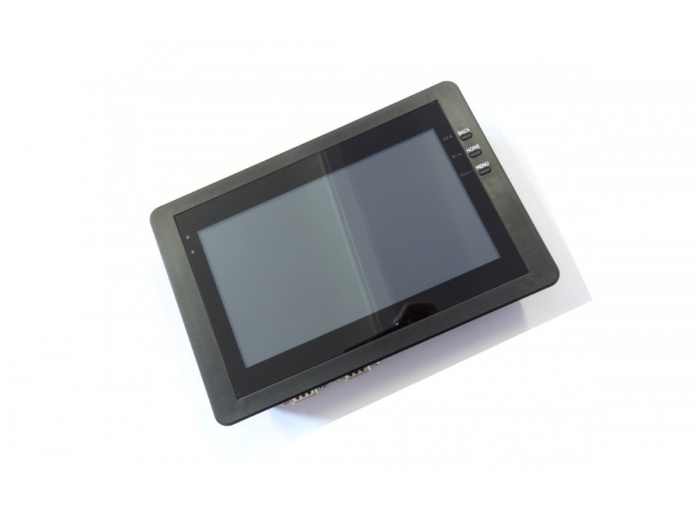

برد کاربردی صنعتی TINY4412 چهارهسته ای Cortex-A9 به همراه LCD7" و تاچ خازنی به همراه 1 گیگ رم و 8 گیگ فلش این برد یکی از جدیدترین تولیدات شرکت Friendly ARM بوده و نسخه جدیدتر برد Tiny210 می باشد.
حافظه RAM این دستگاه مدل DDR3 با ظرفیت 1 گیگابایت و حافظه FLASH این برد از نوع eMMC  می باشد، برد کاربردی صنعتی TINY4412 از 188 پین I/O پشتیبانی کرده و دارای خروجی ورودی های USB ، Serial ، SD-Cart ، شبکه و... می باشد.
این دستگاه برخلاف دستگاه Tiny210v2 که از ویندوز CE نیز پشتیبانی می کند ، تنها از سیستم عامل های لینوکس و اندروید پشتیبانی کرده و از سخت افزار قوی‌تری نسبت به آن بهره می برد.
  • چیپست: Samsung Exynos4412
  • رم: 1 گیگابایت
  • حافظه فلش: 8 گیگابایت eMMC
  • فرکانس: 1.5 گیگاهرتز
  • مدل: TINY4412
  • نام برند: Friendly ARM
  • ولتاژ ورودی: 5 ولت
  • وزن: 500 گرم
  • ابعاد: 180 در 130 میلی متر
  • ساخت چین
TINY4412 industrial quad-core Cortex-A9 board with LCD7 "and capacitive touch with 1 GB of RAM and 8 GB of flash. This board is one of the latest products of Friendly ARM company and is the newer version of Tiny210 board.
The RAM of this device is DDR3 model with a capacity of 1 GB and the FLASH memory of this board is of eMMC type. This device supports 188 I / O pins and has USB, Serial, SD-Cart, network and ... input outputs. Be.
the Tiny210v2, which also supports Windows CE, it only supports Linux and Android operating systems and uses more powerful hardware.
•  CPU: 1.5 GHz Samsung Exynos4412 ARM Cortex-A9 (Quad-Core)
•  RAM: 1 GB, 32 bit Bus
•  Flash: up to 32GB eMMC Flash
•  User Outputs: 4x LEDs
•  Expansion headers (2.0 mm)
•  Power: 2-6V
•  OS Support: Linux, Ubuntu, Android
•  Specification: SDK-Board  TinySDK1312 (Standard)
•  EEPROM: 256 Byte (I2C)
•  Ext. Memory: SD-Card socket
•  Serial Ports: DB9 connector (RS232), RS485, total: 4x serial port connectors)
•  USB: USB-A Host 1.1, miniUSB Slave/OTG 2.0
•  Audio: WM8960 codec
•  Audio Output: 3.5 mm stereo jack, connector for a speaker (Class D Amp)
•  Audio Input: 3.5mm jack + Condenser microphone
•  Ethernet: RJ-45 10/100M (DM9000)
