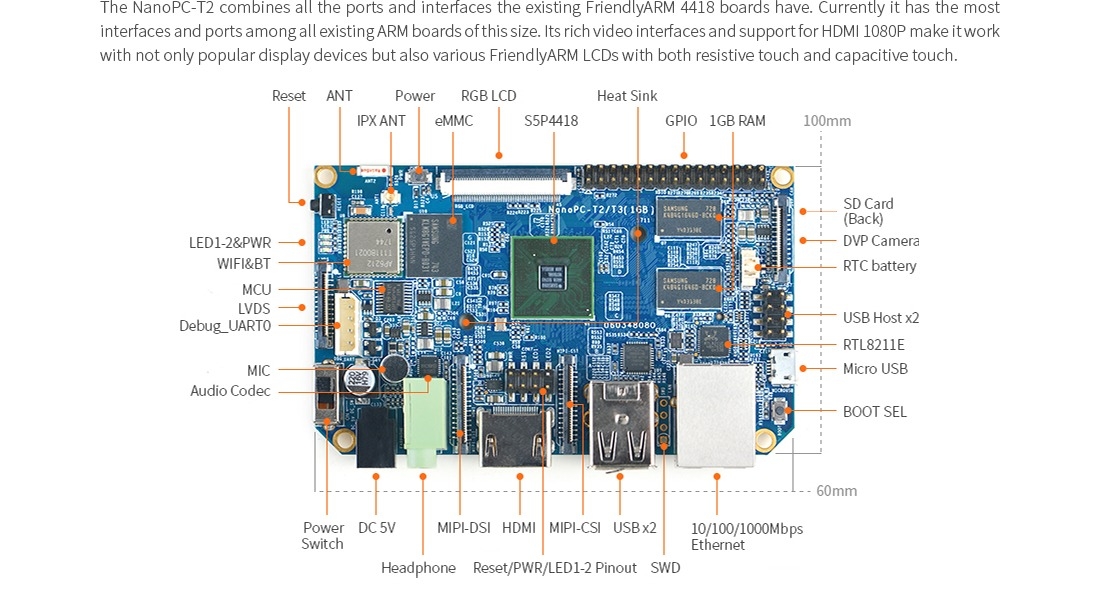

برد توسعه NanoPC-T2 ساخت FriendlyElec یک کامپیوتر کوچک قدرتمند مبتنی بر پردازنده چهار هسته‌ای Samsung S5P4418 Cortex-A9 است که با رم 1GB DDR3، حافظه داخلی 8GB eMMC، خروجی تصویر، شبکه گیگابیتی، WiFi و Bluetooth 4.0، گزینه‌ای مناسب برای پروژه‌های Embedded، سیستم‌های هوشمند، رابط‌های کاربری گرافیکی و توسعه محصولات مبتنی بر لینوکس و اندروید محسوب می‌شود.
148,000,000 ریال

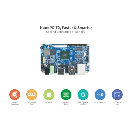

با افزایش نیاز به پردازشگرهای کوچک و کم‌مصرف در پروژه‌های الکترونیکی، استفاده از بردهای کامپیوتری تک‌بردی (Single Board Computer) به یک راهکار محبوب برای ساخت تجهیزات هوشمند تبدیل شده است. برد NanoPC-T2 محصول شرکت FriendlyElec یک کامپیوتر کوچک با امکانات گسترده است که قابلیت اجرای سیستم‌عامل‌های مختلف و اتصال به تجهیزات جانبی متعدد را در ابعاد فشرده فراهم می‌کند.این برد از تراشه Samsung S5P4418 با چهار هسته پردازشی ARM Cortex-A9 بهره می‌برد که با فرکانس کاری تا 1.4GHz امکان اجرای برنامه‌های پردازشی، رابط‌های گرافیکی و سیستم‌عامل‌های کامل مانند Android و Debian را فراهم می‌کند.
وجود 1GB حافظه RAM از نوع DDR3 در کنار 8GB حافظه داخلی eMMC باعث می‌شود سیستم‌عامل و نرم‌افزارهای موردنیاز بتوانند مستقیماً روی برد اجرا شوند و عملکرد روان‌تری نسبت به بردهای مبتنی بر حافظه خارجی داشته باشند.NanoPC-T2 از نظر ارتباطات نیز امکانات کاملی ارائه می‌دهد. وجود Ethernet گیگابیتی، WiFi استاندارد 802.11b/g/n و Bluetooth 4.0 باعث می‌شود این برد برای پروژه‌های متصل به شبکه، تجهیزات IoT، سیستم‌های کنترل هوشمند و کاربردهای صنعتی گزینه‌ای مناسب باشد.

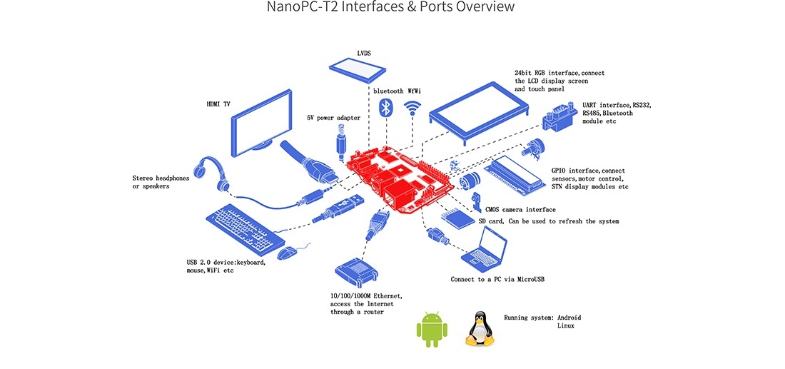

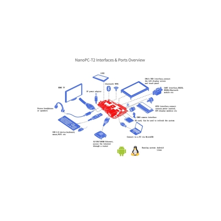

این برد دارای مجموعه کاملی از رابط‌های ورودی و خروجی است. خروجی‌های تصویری شامل HDMI، LVDS، LCD و MIPI DSI امکان طراحی تجهیزات دارای نمایشگر را فراهم می‌کنند. همچنین ورودی دوربین از طریق DVP Camera و MIPI-CSI امکان اتصال ماژول‌های تصویری را برای پروژه‌های پردازش تصویر فراهم می‌سازد.وجود هدرهای GPIO، UART Debug، USB، ورودی میکروفن و خروجی صوتی باعث می‌شود توسعه‌دهندگان بتوانند تجهیزات جانبی مختلف را به‌سادگی به برد متصل کنند.طراحی PCB شش لایه، مدیریت توان توسط چیپ AXP228 PMU و امکان نصب هیت‌سینک، این برد را برای پروژه‌هایی که نیاز به عملکرد پایدار دارند مناسب کرده است.

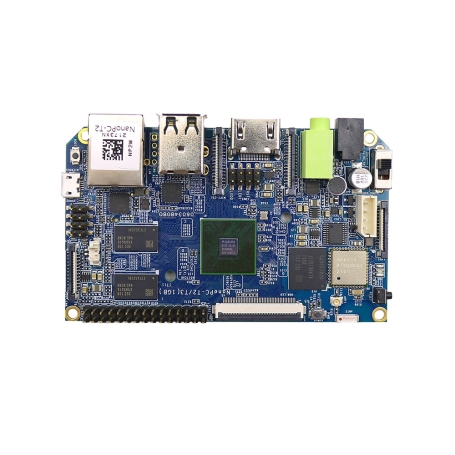

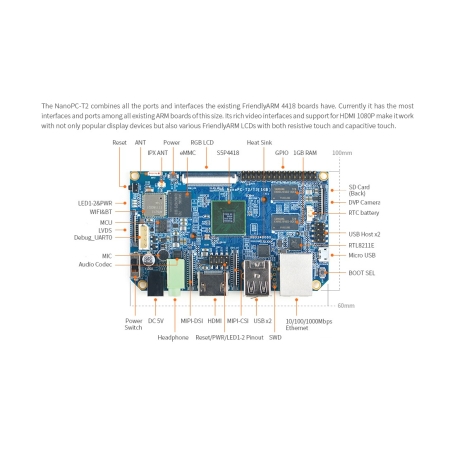

برد چهار هسته ای Samsung S5P4418 Quad Core Cortex-A9 با حداکثر فرکانس 1.4G Hz
واحد مدیریت توان : AXP228 PMU
دارای رم 1 گیگابایتی 32 بیتی DDR3
قابلیت نصب SD Card
مقدار eMMC برابر 8GB
اترنت : Gbps Ethernet Port (RTL8211E) with unique MAC
وای فای :  802.11b/g/n
بلوتوث : 4.0 dual mode
آنتن : Porcelain Antenna IPX Interface
ورودی تصویر : DVP Camera/MIPI-CSI (two camera interfaces)
خروجی ویدیو  : HDMI Type-A / LVDS / LCD / MIPI DSI (four video output interfaces)
دارای خروجی صدا : جک 3.5 میلی متری و HDMI
دارای یک میکروفن آنبرد
دارای پورت HDMI
دارای DVP Camera استاندارد  0.5mm pitch 24 pin FPC seat
دارای GPIO استاندارد 2.54mm pitch 30 pin header
دارای پورت سریال دیباگ استاندارد 2.54mm pitch 4pin header
دارای نشانگر LED برای Power و GPIO
دارای کلید برای Power و Reset

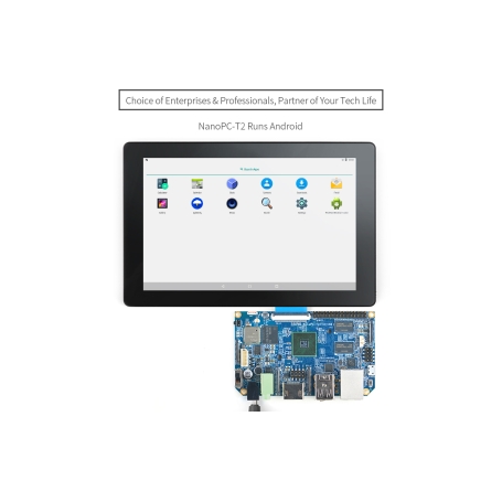

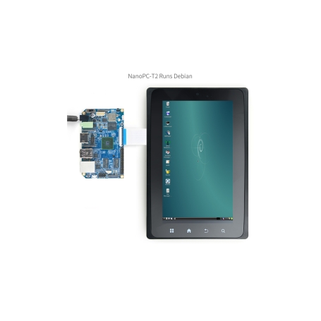

امکان اجرای سیستم عامل Android و Debian و uboot
تکنولوژی ساخت PCB از نوع 6 لایه
ابعاد برد : 100x60 میلی متر
ویژگی
  • برند: FriendlyElec
  • مدل: NanoPC-T2
  • نوع محصول: Single Board Computer (SBC)
  • پردازنده: Samsung S5P4418 Quad Core Cortex-A9
  • فرکانس پردازنده: حداکثر 1.4GHz
  • واحد مدیریت توان: AXP228 PMU
  • حافظه RAM: 1GB DDR3 32-bit
  • حافظه داخلی: 8GB eMMC
  • ذخیره‌سازی خارجی: Micro SD Card
  • شبکه Ethernet: Gigabit Ethernet با تراشه RTL8211E
  • WiFi: 802.11b/g/n
  • Bluetooth: نسخه 4.0 Dual Mode
  • آنتن: آنتن سرامیکی با رابط IPX
  • ورودی دوربین:DVP Camera ,MIPI-CSI
  • خروجی تصویر: HDMI Type-A ,LVD ,LCD, MIPI ,DSI
  • خروجی تصویر HDMI: نسخه 1.4A با پشتیبانی 1080P
  • خروجی صدا:  3.5mm, HDMI جک
  • میکروفن: یک عدد میکروفن داخلی
  • USB:  چهار عدد USB 2.0 Host , یک عدد Micro USB 2.0 Client
  • GPIO: هدر 30 پین با فاصله 2.54mm
  • پورت Debug: هدر 4 پین Serial
  • LED: نشانگر Power و GPIO
  • کلیدها:Power,Reset
  • ولتاژ تغذیه: 5V DC / 2A
  • PCB: شش لایه با پوشش ENIG
  • ابعاد برد: 100×60mm
  • سیستم‌عامل‌های قابل اجرا:  Android,Debian,U-Boot

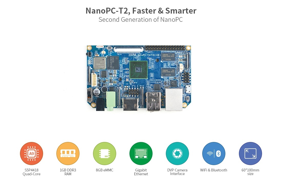

The NanoPC-T2 board is a high-performance small computer board manufactured by FriendlyElec and uses a Samsung quad-core chip with Cortex-A9 architecture. The processor frequency of this board reaches up to 1.4 GHz. In addition, having Ethernet, Wi-Fi and Bluetooth connection has made this board strong from the point of view of network and communication. This board has one gigabyte DDR3 RAM and is capable of running Android and Debian operating systems and is suitable for projects that require higher processing power.
Also, the NanoPC-T2 board has a built-in 8G eMMC, an audio jack and a video I/O interface. Compared to its previous generations, it has a lot of progress and uses built-in WiFi and Bluetooth. In addition, NanoPC-T2 has power management, which NanoPC-T1 did not support. In addition, to avoid overheating problems, NanoPC-T2 can install a heatsink.
