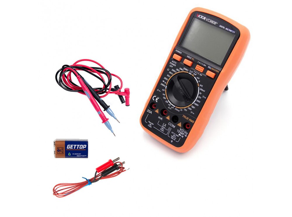

+VC9808 یک مولتی متر و LCR متر دیجیتال با قابلیت اندازه گیری رنج وسیعی از کمیت های الکتریکی می باشد که علاوه بر قابلیت های عمومی یک مالتی متر ، دارای ویژگی های زیر است :
– اندازه گیری ظرفیت خازن و سلف
– اندازه گیری دما
– اندازه گیری جریان متناوب
– اندازه گیری فرکانس
– تست اتصال کوتاه با استفاده از بیزر
– تست قطعات الکترونیک مانند دیود و ترانزیستور
– اندازه گیری hFE ترانزیستور و جایگاه قرار دادن ترانزیستور بر روی مالتی متر
– صفحه نمایش LCD با قابلیت نمایش 3.5 رقم
– دارای کلید HOLD برای نگه داشتن مقدار اندازه گیری شده بعد از جدا کردن پراب
– مجهز به Back Light LED برای تولید نور پس زمینه در مکان های تاریک
– نمایش  نشانه های اختصاصی مربوط به کمیت های اندازه گیری بر روی صفحه نمایش
– دارای قابلیت خاموش شدن خودکار صفحه نمایش
– درای باتری قابل تعویض 9 ولت کتابی
از ویژگی های مهم این مالتی متر 2 مبدل آنالوگ به دیجیتال ADC داخلی می باشد که عملیات تبدیل سیگنال های آنالوگ به دیجیتال را به خوبی و با قدرت بالا انجام می دهند .
مشخصات فنی محصول :
– رنج وسیع اندازه گیری مقاومت در بازه کم تر از 200 اهم تا 2000 مگا اهم
– رنج وسیع اندازه گیری ظرفیت خازن در بازه کم تر از 20 نانو تا 200 میکرو فاراد
– رنج وسیع اندازه گیری اندوکتانس سلف در بازه کم تر از 2 میلی هانری تا 20 هانری
– رنج وسیع اندازه گیری ولتاژ متناوب AC در بازه کم تر از 200 میلی ولت تا 750 ولت
– رنج وسیع اندازه گیری ولتاژ مستقیم DC در بازه کم تر از 200 میلی ولت تا 1000 ولت
– رنج وسیع اندازه گیری جریان متناوب AC در بازه کم تر از 2 میلی آمپر تا 20 آمپر
– رنج وسیع اندازه گیری جریان مستقیم DC در بازه کم تر از 2 میلی آمپر تا 20 آمپر
– رنج وسیع اندازه گیری دما در بازه  20- تا 1000+ درجه سانتی گراد
– رنج وسیع اندازه گیری فرکانس در بازه کم تر از 2 کیلو تا 10 مگا هرتز
– اندازه گیری مقدار واقعی مقادیر RMS ولتاژ
– زمان نمونه برداری  در حدود  3 نمونه در هر ثانیه
– تغذیه توسط باتری 9 ولتی کتابی قابل تعویض
– وزن 320 گرم
– ابعاد 27.5*88.5*190 میلی متر
VC9808+  3 1/2 Digital Multimeter
·New type holster, streamline design.
·Large LCD makes the reading clearly.
·Metallic screen board with stronger antimagnetic and anti-interferential function.
·No power off under natural operation.
·Full function protection, anti-high voltage circuit design.
·New type battery case design, it’s easy to change battery.
Basic Function
Range
Accuracy
DC Voltage
200mV/2V/20V/200V/1000V
±(0.5%+3)
AC Voltage
200mV/2V/20V/200V/750V
±(0.8%+5)
DC Current
2mA/20mA/200mA/20A
±(0.8%+10)
AC Current
2mA/20mA/200mA/20A
±(1.0%+15)
Resistance
200Ω/2kΩ/20kΩ/200kΩ/2MΩ/20MΩ
200/2kΩ/20kΩ/200kΩ/2MΩ/20MΩ/2000MΩ
±(0.8%+3)
Inductance
2mH/20mH/200mH/2H/20H
±(2.5%+30)
Capacitance
20nF/200nF/2uF/20uF/200uF
±(2.5%+20)
Frequency
200kHz
2kHz/20kHz/200kHz/2000kHz/10MHz
±(1.0%+10)
Celsius
(-40~1000)
±(1.0%+5)
Fahrenheit
(0~1832)
Special Function
Diode
Transistor test
Continuity buzzer
Low battery indication
Hold
Peak hold
Auto power off
Backlight
Function protection
Shockproof protection
Input impedance
10МΩ
Sampling rate
3 times/s
AC Frequency response
40~400Hz
Operation way
Manual range
Max. Display
1999
LCD size
70×50mm
Battery
9V (6F22)
Product color
Case: dark gray; Holster coloryellow
Product Net Weight
Approx:320g
Product Dimension
190×88.5×27.5mm
Standard Accessories
Test leadsbatteryinstruction manualTP01
temperature probewith temperature function
Standard inner packing
Color box
Standard Quantity Per Carton
30 pcs
Carton size
396×312×433mm
Standard Gross Weight
Approx:23kg
3.6
(امتیاز 12 رأی‌دهنده)
