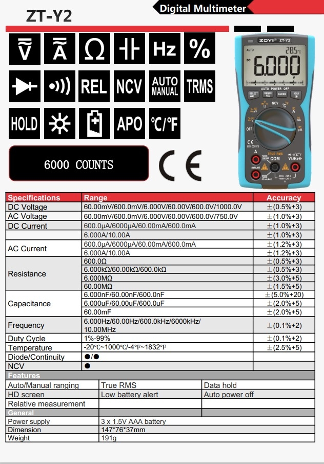

مولتی‌متر دیجیتال ZOYI مدل ZT-Y یک دستگاه حرفه‌ای است که برای دانشجویان، برق‌کاران، تعمیرکاران و آزمایشگاه‌ها طراحی شده است. این مولتی‌متر دارای قابلیت TRUE-RMS  می‌باشد. با یک رابط کاربری ساده و صفحه‌نمایش نورانی  پشتیبانی می‌کند، این دستگاه یک انتخاب عالی برای اندازه‌گیری‌های مختلف است. همچنین یک چراغ قوه قوی در قسمت بالای دستگاه قرار دارد که کار در محیط‌های تاریک را آسان می‌کند. کلید چرخشی نرم در این مدل به شما کمک می‌کند تا به‌سرعت تنظیمات دلخواه را انتخاب کنید.
ولتاژ DC از 60.00mV تا 1000V با دقت ±(0.5%+3)
ولتاژ AC از  60.00mV تا 750.0V با دقت ±(1.0%+3)
جریان DC از  6000µA تا 10.0A با دقت ±(0.8%+3)
جریان AC از 600.0µA تا 10.00A با دقت ±(1.0%+3)
مقاومت : 600.0Ω تا 60.00MΩ با دقت ±(0.5%+3)
ظرفیت خازنی : 6.000nF تا 60.00mF با دقت ±(5.0%+20)
فرکانس : 99.99Hz تا 5.000MHz با دقت ±(0.1%+2)
سیکل (Duty Cycle): 1% تا 99% با دقت ±(0.1%+2)
دمای اندازه‌گیری: -20℃ تا 1000℃ با دقت ±(2.5%+5)
تغذیه: 3 عدد باتری 1.5 ولتی AAA
ابعاد: 145x76x36 میلی‌متر
وزن: 380 گرم (به همراه متعلقات و بسته‌بندی)
ویژگی‌:
رنج اتوماتیک و دستی
نگه‌داری داده (Data Hold)
چراغ قوه
نمایشگر HD
هشدار باتری ضعیف
خاموش شدن خودکار
مولتی متر اتورنج دیجیتال ZOYI مدل ZT-Y2

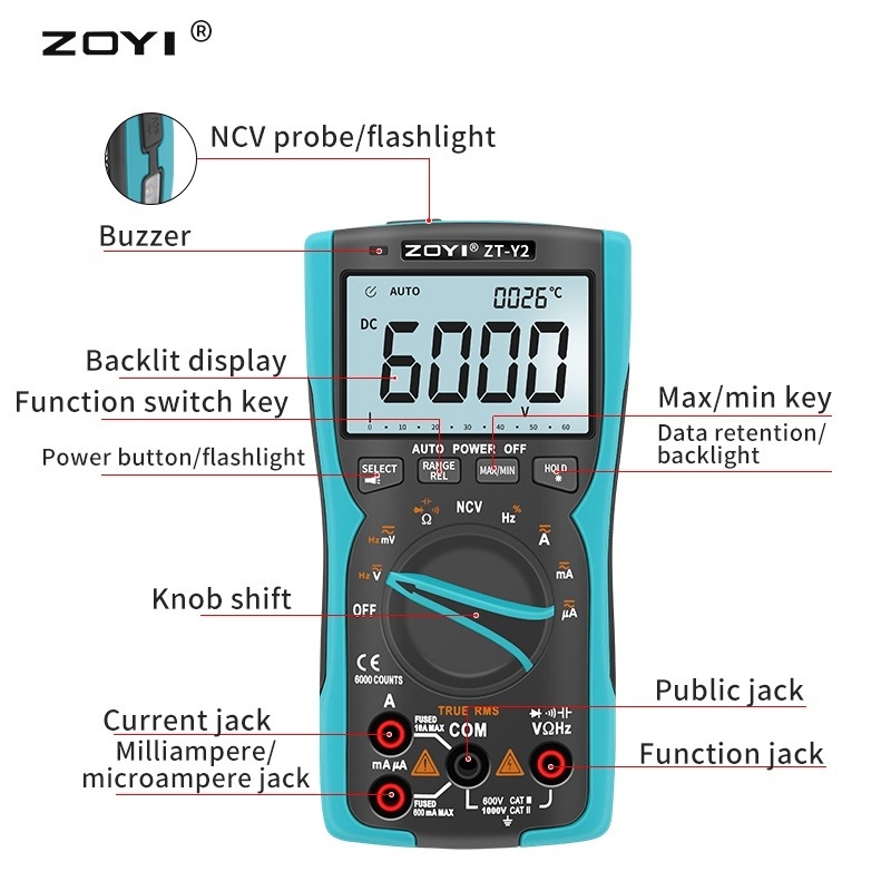

The ZOYI ZT-Y2 Auto-ranging Digital Multimeter is a professional and efficient tool designed for students, electricians, technicians, and lab use. It features TRUE-RMS capability and CAT II 600V safety rating. The bright multi-function display and powerful flashlight on top make it easy to use in dark or complex environments. The soft rotary dial allows for quick setting changes.
Features
AC/DC Voltage (includes millivolts)
AC/DC Current (includes milliamps and microamps)
Temperature measurement
Resistance measurement
Continuity test
Diode test
Capacitance measurement
NCV (Non-Contact Voltage detection)
Relative measurement (REL)
Additional Features:
Auto/Manual ranging
MAX/MIN to record maximum and minimum values
Data hold and flashlight
Low battery alert
Auto power-off
Square wave output
HD display
DC Voltage: 60.00mV to 1000V with ±(0.5%+3) accuracy
AC Voltage: 60.00mV to 750.0V with ±(1.0%+3) accuracy
DC Current: 6000µA to 10.0A with ±(0.8%+3) accuracy
AC Current: 600.0µA to 10.00A with ±(1.0%+3) accuracy
Resistance: 600.0Ω to 60.00MΩ with ±(0.5%+3) accuracy
Capacitance: 6.000nF to 60.00mF with ±(5.0%+20) accuracy
Frequency: 99.99Hz to 5.000MHz with ±(0.1%+2) accuracy
Duty Cycle: 1% to 99% with ±(0.1%+2) accuracy
Temperature Measurement: -20℃ to 1000℃ with ±(2.5%+5) accuracy
General Features:
Power Supply: 3 x 1.5V AAA batteries
Dimensions: 145x76x36mm
Weight: 380g

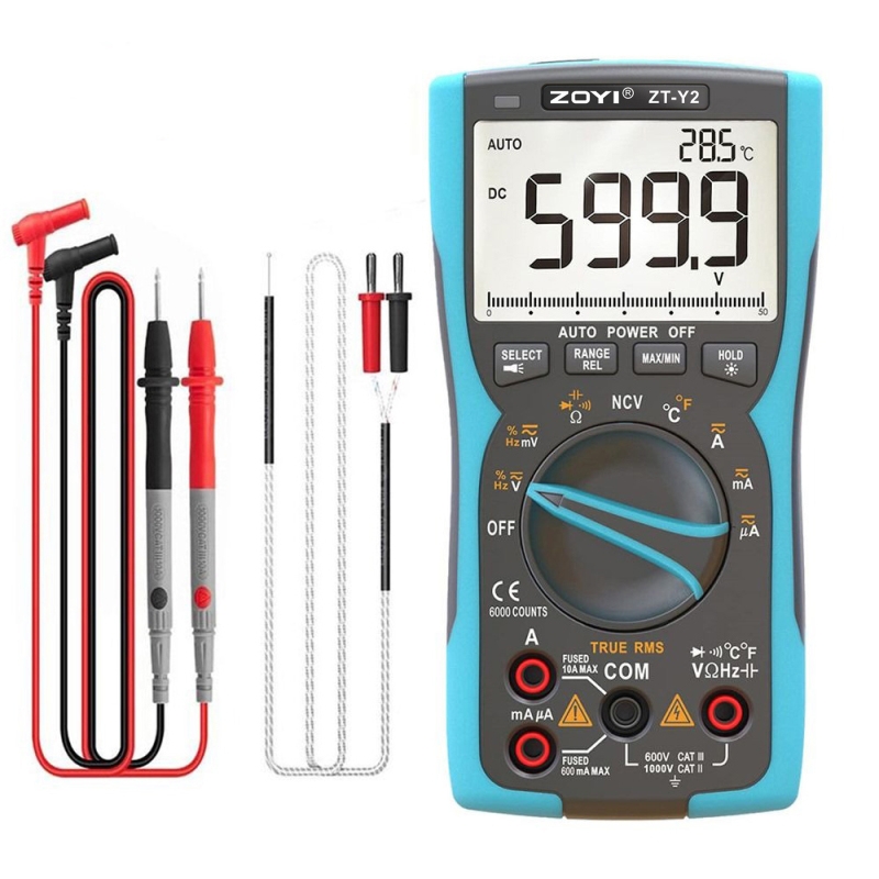

  • ستار دریکوند | 10 ماه پیش
    چرا مقدار حداقل اهم زدین 600اهم یعنی پایینتر از 600 نشون نمیده؟
    • پشتیبانی | 10 ماه پیش
      ستار دریکوند سلام عدد ۶۰۰ اهم مربوط به رنج اندازه‌گیری دستگاه هست، نه حداقل مقدار قابل اندازه‌گیری. این مولتی‌متر مقاومت‌های کمتر از ۶۰۰ اهم رو هم به‌درستی نمایش می‌ده.
  • سینا عبدمنافی | 1 سال پیش
    سلام و عرض ادب ... برند و مدل مولتی متر UNI-T مدل UT890C با ماقایسه این برند و مدل مولتی متر اتورنج دیجیتال ZOYI مدل ZT-Y2 .... کدام به نظر شما بهتر و با کیفیت تر و دقیقتر و برند بهتری میباشد؟ ممنون میشم جواب من را بدهید با تشکر....
      سینا عبدمنافی سلام، UT890C از نظر کیفیت ساخت، دقت و امکانات نسبت به ZT-Y2 برتری دارد و برای کار حرفه‌ای انتخاب مطمئن‌تری است.
  • Kian noori | 2 سال پیش
    به نظرتون این مدل بهتره یا vc97new
      Kian noori سلام می توانید از همین مدل در مقایسه با VC97 استفاده نمایید .
