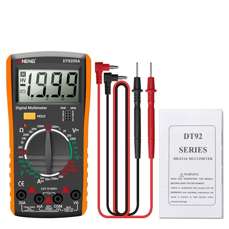

مولتی‌متر دیجیتال ANENG DT9205A ابزاری دقیق و چندکاره برای اندازه‌گیری ولتاژ، جریان، مقاومت، ظرفیت خازن و تست دیود و ترانزیستور
19,000,000 ریال
مولتی‌متر دیجیتال ANENG DT9205A یک ابزار اندازه‌گیری حرفه‌ای و دقیق است که برای تعمیرکاران، تکنسین‌ها و علاقه‌مندان الکترونیک طراحی شده است. این دستگاه با نمایشگر بزرگ LCD سه‌رقمی و قابلیت نگه‌داری داده (Data Hold) امکان خواندن آسان مقادیر را فراهم می‌کند. طراحی بدنه با روکش سیلیکونی ضدضربه، از آسیب در برابر سقوط جلوگیری می‌کند و عمر مفید دستگاه را افزایش می‌دهد. مولتی‌متر DT9205A قادر است ولتاژهای AC تا 750V و DC تا 1000V را با دقت بالا اندازه‌گیری کند. همچنین قابلیت اندازه‌گیری جریان‌های AC و DC تا 20A، ظرفیت خازن تا 200.0mF و مقاومت تا 200MΩ را دارد. ویژگی‌های تکمیلی آن شامل تست دیود، تست ترانزیستور (hFE)، تست بوق (Buzzer Test) و هشدار کاهش ولتاژ باتری است. این مولتی‌متر برای انجام آزمایش‌های عمومی، بررسی مدارات و عیب‌یابی تجهیزات الکترونیکی گزینه‌ای اقتصادی و مطمئن محسوب می‌شود.
  • ولتاژ کاری DC: 9V (باتری کتابی نوع 6F22 یا AAA – به‌صورت مجزا تهیه شود)
  • ولتاژ اندازه‌گیری AC: تا 750V ±1.0%
  • ولتاژ اندازه‌گیری DC: تا 1000V ±0.5%
  • جریان اندازه‌گیری AC: تا 20A ±1.5%
  • جریان اندازه‌گیری DC: تا 20A ±1.0%
  • محدوده اندازه‌گیری مقاومت: تا 200MΩ ±1.0%
  • محدوده اندازه‌گیری خازن: تا 200.0mF ±4.0%
  • نمایشگر: LCD سه‌رقمی با حداکثر نمایش 1999
  • قابلیت‌ها: تست دیود، تست ترانزیستور (PNP/NPN)، تست پیوستگی (Buzzer)، نگه‌داری داده، هشدار کاهش باتری
  • دمای کاری: 0 تا 40 درجه سانتی‌گراد
  • جنس بدنه: پلاستیک ABS مقاوم با روکش سیلیکونی ضدضربه
  • ابعاد: 172.9mm × 87.7mm × 33.9mm
  • رده ایمنی: CAT III 600V

  • آرمین علی آبادی | 7 روز پیش
    آیا ورودی 20 آمپر این مولتی متر فیوز داره؟
    • پشتیبانی | 7 روز پیش
      آرمین علی آبادی سلام و احترام، خیر، ورودی ۲۰ آمپر مولتی‌متر ANENG مدل DT9205A فاقد فیوز محافظ است. طبق مشخصات دستگاه، حداکثر زمان اندازه‌گیری جریان ۲۰ آمپر، ۱۰ ثانیه است. عبور جریان بیش از حد مجاز یا اندازه‌گیری طولانی‌مدت می‌تواند باعث آسیب به مولتی‌متر شود.

  • ابراهیم ربانی | 1 سال پیش خریدار
    سلام پراپ ها تا چند امپر از خود عبور میدهند؟ مثلا میتونیم با اون پراپ ها میزان جریان یک مداری که تقریبا ۵ تا ۱۰ امپر هست رو اندازه بگیرم؟
      ابراهیم ربانی سلام و احترام،
      طبق دفترچه فنی مولتی‌متر ANENG DT9205A، برای اندازه‌گیری جریان، بسته به دامنه موردنظر باید پراب قرمز را به ترمینال مناسب متصل کنید:
      • اگر جریان کمتر از 200 mA است، پراب باید در جک "mA" قرار گیرد که توسط فیوز 0.5 A محافظت می‌شود (home.agh.edu.pl).
      • برای جریان‌های تا 10 A (در محدوده 20 A)، پراب باید در جک "10A" قرار داده شود. این حالت بدون فیوز محافظت بوده و حداکثر جریان مجاز، 10 A پیوسته است but only up to 15 seconds (home.agh.edu.pl).
      پس بله، برای اندازه‌گیری جریان ۵ تا ۱۰ آمپر می‌توانید استفاده کنید، ولی با رعایت موارد زیر:
      پراب قرمز را حتماً به جک "10A" منتقل کنید.
      زمان اندازه‌گیری را کمتر از حدود ۱۵ ثانیه نگه دارید تا از آسیب به مولتی‌متر جلوگیری شود.
      مختصر اینکه پراب‌ها برای جریان‌های بالا مناسب هستند ولی باید از ترمینال صحیح و محدودیت زمانی آن پیروی کنید.
