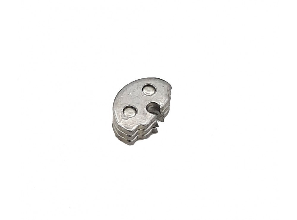

لنگ موتور 3 پیلت 11mm مدل A-033
کد کالا: 3202004075
لنگ موتور برای ایجاد لرزش و ویبره ، مانند لرزش دسته های بازی .

ابعاد
طول و عرض : 11x7 میلیمتر
قطر سوراخ : 2 میلیمتر
ارتفاع :3.4 میلیمتر ( 3 پیلت 1 میلیمتری )

  • امیرمهدی عبدالهی | 1 سال پیش
    سلام . قطر شافت موتور دقیقا چقدر باشه ؟ ۲ یا ۳ میلیمتر و اینکه اگه ۲ میلیمتر هست به تمام موتور هایی که داخل فروشگاه قطر شافت ۲ نوشته شده میخوره؟ برای اینکه ویبره بیشتر باشه و بتونه با وصل شدن به جسم دیگه اون رو بهتر بلرزه در بیاره دور موتور چقدر بهتره باشه؟
      امیرمهدی عبدالهی سلام قطر شافت این لنگ موتور طبق اطلاعات ، 2 میلی‌متر است. ضمنا بله، اگر موتوری که انتخاب می‌کنید دارای شافت 2mm باشد، از نظر مکانیکی به این وزنه لنگی متصل می‌شود، البته به شرطی که فیکس شدن مناسب داشته باشد (ممکن است گاهی نیاز به چسب یا خار کوچک باشد). برای افزایش ویبره، دور موتور بالاتر و وزن نامتقارن بیشتر لرزش قوی‌تری ایجاد می‌کند. پیشنهاد می‌شود از موتوری با دور حداقل 8000 تا 12000 RPM استفاده کنید تا تاثیر ویبره قابل‌توجهی باشد.
  • سجاد عرب | 5 سال پیش خریدار
    سلام وقتتون بخیر من میخوام از این لنگ ها بخرم اونوقت چجوری باید به سر آرمیچر یا موتورdcوصل کنم با چسب محکم میشه یا باچی؟ چونکه وقتی موتورdcشروع بکارکنه این لنگها از سر ارمیچر کنده میشه که. ممنون میشم توضیح بدین
      سجاد عرب سلام، می بایست قطر شفت شما دقیقا در این ابعاد باشد
      سرعت موتور باید کنترل شود تا سر لنگی جدا نشود
