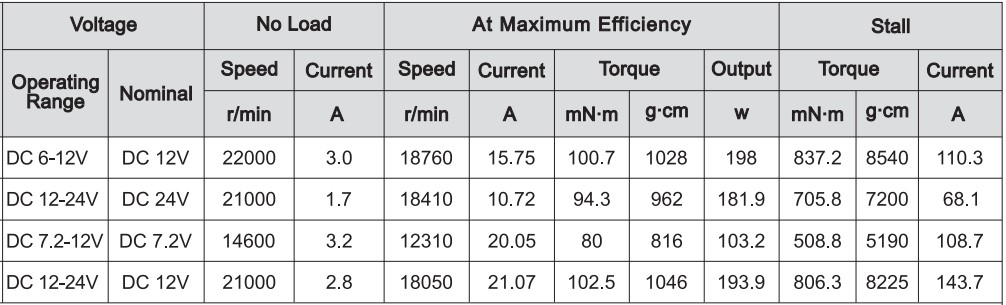

اسپیندل موتور جانسون مدل RS-775 یکی از موتورهای پرکاربرد و قابل اعتماد در رده‌ی موتورها‌ی DC صنعتی است که با ولتاژ کاری 12 تا 24 ولت DC و جریان بی‌باری 1.7 آمپر، قابلیت دستیابی به سرعتی تا حدود 18000 دور بر دقیقه را دارد. این موتور از نوع بوشی (Brushed) بوده و به‌دلیل طراحی مقاوم و بالانس دقیق، قادر به ارائه‌ی گشتاور بالا در سرعت‌های زیاد است. در حالت تحت بار، جریان مصرفی می‌تواند تا بیش از 20 آمپر افزایش یابد که نشان‌دهنده‌ی توان بالای موتور برای کاربردهای قدرتی است. ساختار بدنه فلزی و طراحی تهویه‌شده‌ی بدنه باعث کاهش حرارت در عملکرد طولانی‌مدت می‌شود. محور خروجی با قطر 5 میلی‌متر و طول 12 میلی‌متر مناسب نصب چرخ‌دنده، کولت یا دیسک برش است. این موتور به‌طور ویژه در ساخت اسپیندل دستگاه‌های CNC، دریل‌های شارژی، برش‌گرهای کوچک و تجهیزات رباتیکی به‌کار می‌رود.
  • ولتاژ کاری: 12V تا 24V DC
  • جریان بی‌باری: 1.7A
  • سرعت چرخش بی‌باری: 18000rpm
  • حداکثر جریان تحت بار: بیش از 20A
  • طول بدنه موتور: 66mm
  • قطر موتور: 43mm
  • طول شافت: 12mm
  • قطر شافت: 5mm
  • فاصله بین پایه‌های نصب: 34.5mm
  • وزن: حدود 373g
  • نوع موتور: بوشی (Brushed DC Motor)
  • جنس بدنه: فلزی
  • ویژگی خاص: طراحی اسپیندل برای عملکرد پایدار در سرعت بالا و بار سنگین

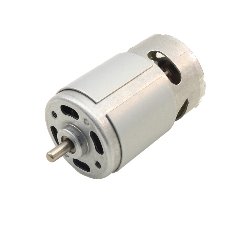

    سلام من این کالا را سفارش دادم این کالا فن داخلی هم دارد؟چون در توضیحات ننوشته بودین
      فرهاد حسینی سلام بلی فن داخلی هم دارد در تصویر نیز مشخص می باشد .
