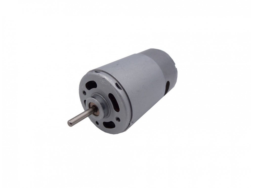

موتور DC 12V پرقدرت RS-555
کد کالا: 3202004068
موتور DC جاروبکی مدل RS-555 با ولتاژ کاری 12 ولت، سرعت بالا و گشتاور مناسب برای کاربردهای صنعتی، رباتیک و مکانیکی

موتور RS-555 یکی از موتورهای DC پرکاربرد و شناخته‌شده در پروژه‌های الکترومکانیکی است که به دلیل توان خروجی مناسب، ابعاد استاندارد و قابلیت اتصال به انواع گیربکس‌ها، انتخابی مطمئن برای طراحان و سازندگان محسوب می‌شود. این موتور از نوع جاروبکی بوده و با ولتاژ نامی 12 ولت کار می‌کند، اما در بازه وسیع‌تری از ولتاژ نیز قابل استفاده است.
سرعت بی‌باری حدود 6100 دور بر دقیقه، این موتور را برای کاربردهایی که نیاز به دور بالا دارند مناسب می‌سازد. در عین حال، جریان استال 9.2 آمپر نشان‌دهنده توان کششی و گشتاور قابل قبول آن در شرایط بار است. شافت گرد با قطر 3.2 میلی‌متر امکان کوپل آسان با پولی، چرخ‌دنده و گیربکس‌های استاندارد RS-555 را فراهم می‌کند.
این موتور به‌صورت گسترده در ربات‌ها، ابزارهای برقی، مکانیزم‌های حرکتی و سیستم‌های انتقال قدرت کوچک استفاده می‌شود و به دلیل راندمان مناسب و ساختار صنعتی، برای کار مداوم نیز گزینه‌ای قابل اتکا است.
  • نوع موتور: DC جاروبکی
  • مدل: RS-555
  • ولتاژ نامی: 12 ولت
  • بازه ولتاژ کاری: 9.6 تا 30 ولت
  • سرعت بی‌باری: 6100 RPM
  • جریان بی‌باری: 2.5 آمپر
  • سرعت نامی: 5300 RPM
  • گشتاور نامی: 3.18 oz-in
  • جریان استال: 9.2 آمپر
  • گشتاور استال: 23 oz-in
  • نوع شافت: گرد
  • قطر شافت: 3.2 میلی‌متر
  • طول شافت: 15 میلی‌متر
  • طول بدنه موتور: 57 میلی‌متر
  • قطر بدنه موتور: 38 میلی‌متر
  • فاصله پایه‌های نصب: 30 میلی‌متر
