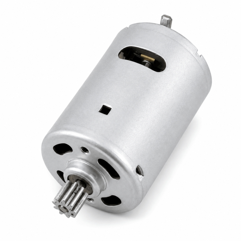

موتور RS-540 یک موتور DC براش‌دار (Brushed DC Motor) با ابعاد استاندارد سری 540 است که برای کاربردهای نیازمند سرعت، گشتاور مناسب و قابلیت کنترل آسان طراحی شده است. این موتور دارای بدنه فلزی مقاوم، آهنربای دائم (Permanent Magnet) و جاروبک‌های کربنی بوده و امکان استفاده در سیستم‌های حرکتی مختلف را فراهم می‌کند. این مدل دارای شفت خروجی چرخ‌دنده‌دار (Pinion Shaft) است که امکان کوپل مستقیم با گیربکس‌ها و مکانیزم‌های انتقال قدرت را فراهم کرده و در کاربردهایی که نیاز به انتقال نیرو به صورت مستقیم دارند، مورد استفاده قرار می‌گیرد. به دلیل ابعاد استاندارد سری RS-540، این موتور قابلیت جایگزینی با بسیاری از موتورهای هم‌اندازه در پروژه‌های رباتیک، خودروهای کنترلی و تجهیزات حرکتی را دارد.
توجه :این موتور دارای آثار ظاهری ناشی از نگهداری و استفاده قبلی می‌باشد. روی بدنه موتور آثار زنگ‌زدگی سطحی مشاهده می‌شود و پایه‌های اتصال نیز دارای لیچ‌شدگی / تغییر رنگ و خوردگی سطحی هستند. موارد ذکرشده صرفاً مربوط به ظاهر کالا بوده و قبل از عرضه، عملکرد موتور بررسی و تست شده است. وجود آثار ظاهری مانند خط‌وخش، تغییر رنگ یا زنگ‌زدگی سطحی، تأثیری بر عملکرد الکتریکی موتور ندارد.
  • نوع موتور: DC براش‌دار (Brushed DC Motor)
  • سایز موتور: RS-540
  • ولتاژ کاری: 12V DC
  • قطر بدنه: 35.5mm
  • طول بدنه: 57.5mm
  • قطر تقریبی شفت خروجی: 3.17mm (سری 540 استاندارد)
  • نوع شفت: چرخ‌دنده‌دار (Pinion Gear Shaft)
  • ساختار موتور: آهنربای دائم (Permanent Magnet)
  • جنس بدنه: فلزی
  • قابلیت تغییر جهت چرخش با تغییر قطبیت ورودی
این موتور برای ایجاد حرکت دورانی و انتقال نیرو به مکانیزم‌های چرخ‌دنده‌ای قابل استفاده است. وجود پینیون روی شفت، آن را به گزینه‌ای مناسب برای تعمیر یا ساخت مجموعه‌هایی تبدیل می‌کند که چرخ‌دنده متناظر با مشخصات پینیون دارند. پیش از استفاده به تطابق مکانیکی و نیاز جریان مدار توجه شود.

  • نعمت اله دالوند | 1 ماه پیش خریدار
    سلام.من دوتاازاین موتور گرفتم وتوی تستهایی ک انجام دادم این نتایج داد بابرق 12ولت 20امپر دربی باری 70میلی آمپر وزیر بار سنگین نهایتا 300میلی آمپر ودر24ولت بی باری 95مبلی آمپر وزیربار تا450میلی آمپرجریان کشید.ولی تو 24ولت وبالاتر ب شدت بوی سوختگی براشهاوسیم پیچ بخاطرقطر پایین میاد یعنی استانداردش همون 12ولت میانگین.اهم بین دوتا ورودی تغذیه در یک دورکامل 13اهم.وقطرسیم مسی 0/3 .درحالیکه موتور دریل شارژی ک بااین هم اندازه است قطر سیمش 0/8وبی باریش 2/3امپر..خلاصه این موتوردر12ولت زیر 5وات ودر24ولت ک اصلا توصیه نمیشه زیر 10وات توان داره واسه کارهای سبک خوبه
    • پشتیبانی | 1 ماه پیش
      نعمت اله دالوند سلام و احترام، از ارائه نتایج تست عملی شما سپاسگزاریم. با توجه به مشاهدات ذکرشده، استفاده در محدوده ۱۲ ولت منطقی‌تر است و اعمال ۲۴ ولت یا بیشتر می‌تواند باعث افزایش دور، تلفات، دمای سیم‌پیچ و استهلاک سریع جاروبک‌ها شود. همچنین توان مکانیکی واقعی موتور صرفاً از حاصل‌ضرب ولتاژ در جریان ورودی تعیین نمی‌شود و برای اعلام توان خروجی دقیق، اندازه‌گیری گشتاور، دور و بازده موتور لازم است.
  • عادل کشاورزی | 1 ماه پیش
    آمپر کاری ندارد؟
      عادل کشاورزی سلام و احترام، برای این موتور مقدار جریان کاری مشخص و قابل استنادی از طرف سازنده ارائه نشده است. جریان مصرفی موتور نیز ثابت نیست و با توجه به بار مکانیکی، سرعت و شرایط کاری تغییر می‌کند و در لحظه راه‌اندازی یا حالت توقف محور می‌تواند چند برابر جریان کار عادی باشد؛ بنابراین بدون اطلاعات رسمی یا اندازه‌گیری عملی نمی‌توان مقدار آمپر کاری دقیقی اعلام کرد.
  • رامین زندی | 2 ماه پیش
    درود به همگی
    امکانش هست ، قطر بیرونی چرخ‌دنده سر موتور رو اعلام کنید ؟
    با سپاس
    • پشتیبانی | 2 ماه پیش
      رامین زندی سلام و احترام، قطر بیرونی چرخ‌دنده نصب‌شده روی شفت موتور در موجودی فعلی، حدود ۴ میلی‌متر است.
  • سید محمد سید علوی | 2 ماه پیش خریدار
    سلام وقت به خیر، موتوری که من دریافت کردم، ۱۲ ولت نبود بلکه ۴۸ الی ۶۰ ولتی بود.
    مدل RS545S, ایا بقیه موتور ها،هم، همین مدلی هستند؟ و ۱۲ ولت نیستند؟
      سید محمد سید علوی سلام و احترام، ولتاژ نامی اعلام‌شده برای این موتور ۱۲ ولت است. به‌طور کلی در موتورهای DC با افزایش ولتاژ تغذیه، دور موتور نیز افزایش پیدا می‌کند؛ اما اعمال ولتاژ بالاتر از مقدار نامی می‌تواند موجب افزایش جریان، دما و استهلاک شده و عمر و سلامت موتور را کاهش دهد.
  • عادل کشاورزی | 2 ماه پیش
    جنس چرج دنده چیست؟
      عادل کشاورزی سلام
      فلزی است
    سلام آیا چرخ دنده راحت بیرون می‌آید؟
      عادل کشاورزی سلام و احترام، چرخ‌دنده روی شفت موتور به‌صورت فشاری نصب شده و برای جدا کردن آن معمولاً به ابزار مناسب مانند پولی‌کش کوچک نیاز است؛ بنابراین توصیه نمی‌شود با کشیدن یا اهرم‌کردن مستقیم جدا شود، زیرا احتمال خم‌شدن شفت یا آسیب به بوش و موتور وجود دارد.
    چرخ دنده راحت در میاد
    سلام وقت به خیر، ایا پروانه داخلی دارد؟
      سید محمد سید علوی سلام بلی در موجودی فعلی دارای پروانه می باشد .
