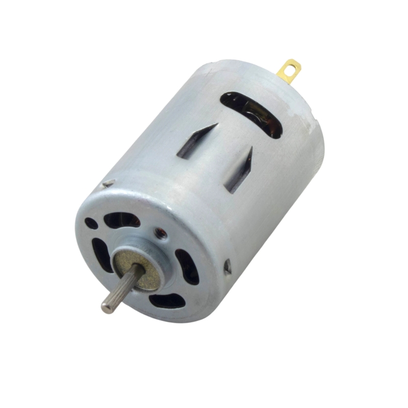

موتور DC جاروبکی مدل WRS-385SH با ولتاژ نامی 12V، یک موتور دوربالا از خانواده 385 با ابعاد تقریبی 37x28mm است. این موتور با سرعت بی‌باری 7000rpm، گشتاور مناسب و ابعاد جمع‌وجور، برای تجهیزات الکترومکانیکی، رباتیک، مکانیزم‌های انتقال حرکت و پروژه‌های DIY گزینه‌ای مناسب محسوب می‌شود.
4,220,000 ریال

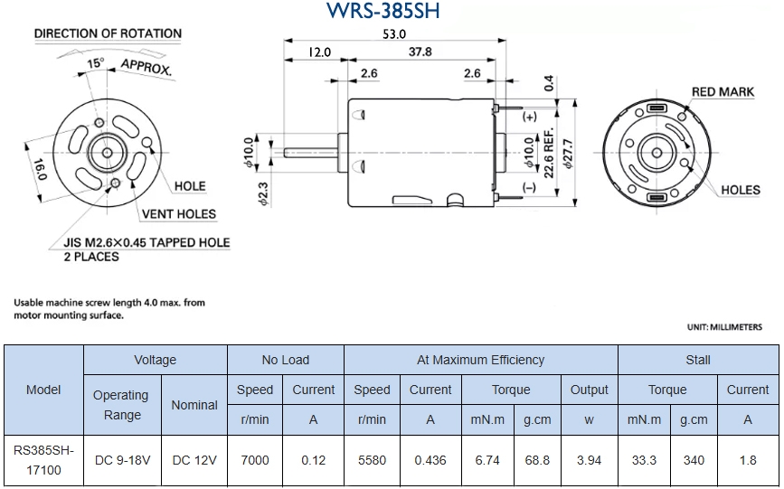

موتور WRS-385SH یک موتور DC جاروبکی با ولتاژ نامی 12V است که برای کاربردهایی با نیاز به سرعت بالا، ابعاد کوچک و مصرف توان مناسب طراحی شده است. این موتور از بدنه استاندارد سری 385 بهره می‌برد و نصب آن در انواع تجهیزات و مکانیزم‌های سبک به‌سادگی انجام می‌شود.این موتور در حالت بی‌باری به سرعت 7000rpm می‌رسد و در نقطه بیشترین بازده با سرعت 5580rpm و گشتاور 68.8g·cm کار می‌کند. همچنین حداکثر توان خروجی آن 3.94W است که برای بسیاری از کاربردهای سبک مکانیکی و رباتیکی مناسب است.وجود دو سوراخ رزوه‌دار استاندارد در فلنج نصب، امکان اتصال آسان موتور به براکت‌ها و مجموعه‌های مکانیکی را فراهم می‌کند. همچنین با تغییر پلاریته تغذیه، جهت چرخش موتور تغییر می‌یابد.
  • نوع کالا: موتور DC جاروبکی
  • مدل: WRS-385SH-17100
  • ولتاژ نامی: 12V
  • محدوده ولتاژ کاری: 9V تا 18V
  • نوع موتور: DC جاروبکی (Brushed DC)
  • سرعت بی‌باری: 7000rpm
  • جریان بی‌باری: 0.12A
  • سرعت در بیشترین بازده: 5580rpm
  • جریان در بیشترین بازده: 0.436A
  • گشتاور در بیشترین بازده: 68.8g·cm
  • توان خروجی بیشینه: 3.94W
  • گشتاور توقف: 340g·cm
  • جریان توقف: 1.8A
  • طول بدنه: 37.8mm
  • طول کلی: 53mm
  • قطر بدنه: 27.7mm
  • قطر شفت: 2.3mm
  • طول شفت: 12mm
  • تعداد سوراخ نصب: 2 عدد
  • رزوه سوراخ نصب: M2.6
  • وزن تقریبی: 75g
