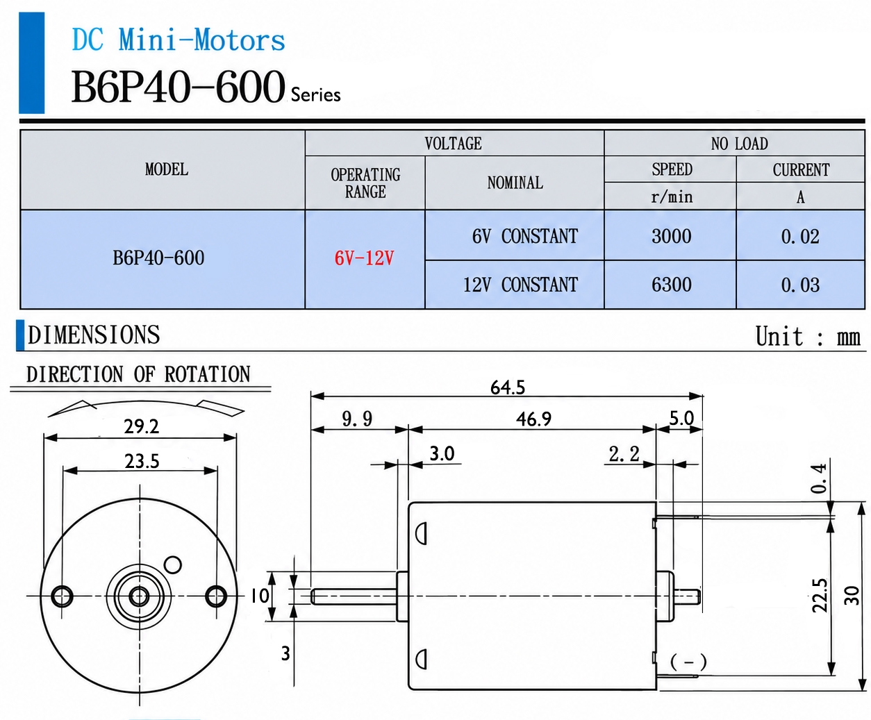

موتور B6P40-60029 از سری B6P40-600، یک موتور DC جاروبکی برای کاربردهای نیازمند سرعت بالا و ابعاد کوچک طراحی شده است. این موتور با ولتاژ نامی 12V کار کرده و در حالت بی‌باری به سرعت 6300rpm می‌رسد. همچنین ابعاد استاندارد بدنه و مصرف جریان پایین در حالت بی‌باری، این موتور را برای استفاده در تجهیزات قابل‌حمل، پروژه‌های تحقیقاتی، رباتیک و انواع مکانیزم‌های چرخشی مناسب ساخته است.این موتور از نوع DC جاروبکی بوده و با اعمال ولتاژ مستقیم راه‌اندازی می‌شود. جهت چرخش نیز با تغییر پلاریته تغذیه قابل تغییر است.
  • اسپیندل موتور DC جاروبکی
  • مدل: B6P40-60029
  • سری: B6P40-600
  • ولتاژ نامی: 12V
  • محدوده ولتاژ کاری: 6V تا 12V
  • نوع موتور: DC جاروبکی (Brushed DC)
  • سرعت بی‌باری در 12V: 6300rpm
  • جریان بی‌باری در 12V: 0.03A
  • قطر بدنه: 30mm
  • طول بدنه: 46.9mm
  • قطر شفت: 3mm
  • طول شفت جلو: 9.9mm
  • طول شفت عقب: 5mm
  • وزن تقریبی: 120g

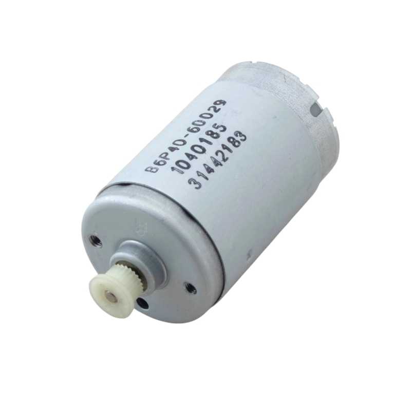

    سلام چزخدنده پلاستیکیه ؟ قابل جدا شدن هست ؟
    • پشتیبانی | 3 ماه پیش
      امیر علی مرادی سلام و احترام
      بله، چرخ‌دنده پلاستیکی بوده و قابل جدا شدن از موتور است. شفت موتور نیز به‌صورت آج‌دار طراحی شده است.
