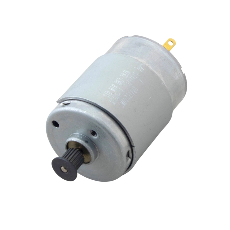

اسپیندل موتور DC جاروبکی مدل RS385-ST با ولتاژ نامی 24V، یک موتور دوربالا با ابعاد 38x27.5mm است که برای ساخت اسپیندل‌های سبک، تجهیزات حکاکی، دستگاه‌های CNC رومیزی، ابزارهای مینیاتوری و انواع پروژه‌های الکترومکانیکی مناسب است. این موتور با مصرف جریان پایین در حالت بی‌باری، عملکردی روان و ابعاد جمع‌وجور ارائه می‌دهد.
3,930,000 ریال

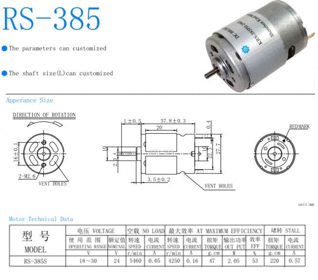

اسپیندل موتور RS385-ST از خانواده موتورهای DC جاروبکی سری 385 بوده و برای کاربردهایی که به سرعت چرخش بالا و ابعاد کوچک نیاز دارند، طراحی شده است. این موتور با ولتاژ نامی 24V، راه‌اندازی ساده‌ای داشته و تنها با اعمال ولتاژ DC شروع به کار می‌کند.بر اساس مشخصات این مدل، سرعت بی‌باری موتور به 5460rpm می‌رسد و در نقطه بیشترین بازده با سرعت 4250rpm کار می‌کند. همچنین بیشترین توان خروجی موتور برابر با 2.05W است که آن را برای اسپیندل‌های سبک، مکانیزم‌های چرخشی و تجهیزات آزمایشگاهی مناسب می‌سازد. بدنه استاندارد سری 385، وزن کم و ابعاد فشرده باعث شده است این موتور در ساخت دستگاه‌های سفارشی، تجهیزات آموزشی، رباتیک و ابزارهای سبک به‌طور گسترده مورد استفاده قرار گیرد.
  • نوع کالا: اسپیندل موتور DC جاروبکی
  • مدل: RS385-ST
  • ولتاژ نامی: 24V
  • محدوده ولتاژ کاری: 18V تا 30V
  • نوع موتور: DC جاروبکی (Brushed DC)
  • جریان بی‌باری: 0.05A
  • سرعت بی‌باری: 5460rpm
  • جریان در بیشترین بازده: 0.16A
  • سرعت در بیشترین بازده: 4250rpm
  • گشتاور در بیشترین بازده: 47g·cm
  • توان خروجی بیشینه: 2.05W
  • بازده بیشینه: 53%
  • گشتاور توقف: 220g·cm
  • جریان توقف: 0.57A
  • طول بدنه: 37.8mm
  • قطر بدنه: 27.7mm
  • طول شفت: 9mm
  • قطر شفت: 2.3mm
  • وزن تقریبی: 85g
