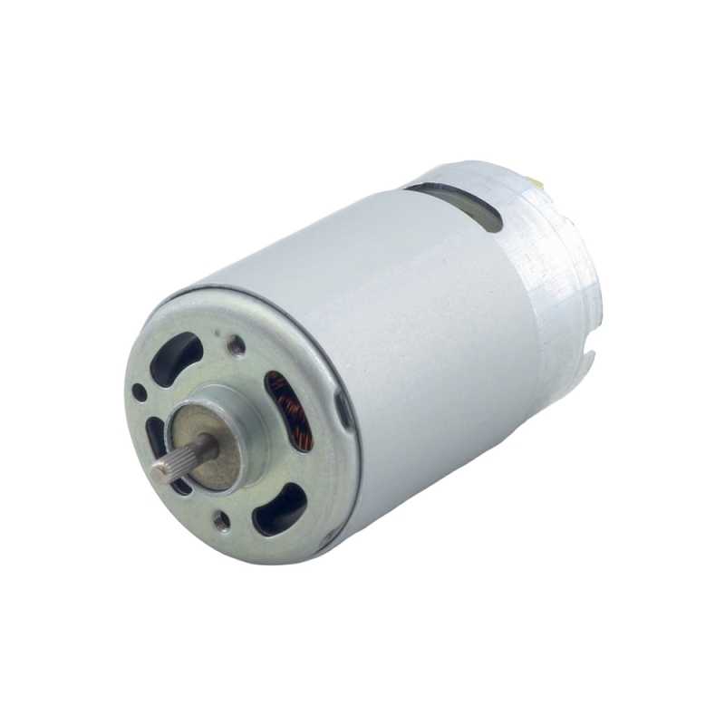

موتور 12VDC دور بالا مدل RS-550SH
کد کالا: 3202004163
موتور DC مدل RS-550SH یک موتور براش‌دار با ولتاژ کاری 12 ولت و سرعت نامی 18800rpm مناسب انواع پروژه‌های صنعتی، ابزار شارژی و کاربردهای مکانیکی سنگین.
13,500,000 ریال
موتور RS-550SH یک موتور DC زغالی (Brushed) با ولتاژ نامی 12 ولت است که به دلیل طراحی صنعتی، توان خروجی بالا و دور مناسب، در طیف گسترده‌ای از کاربردهای حرفه‌ای و نیمه‌صنعتی استفاده می‌شود. این موتور از سری محبوب RS-550 بوده و تعادل مناسبی بین سرعت، گشتاور و مصرف جریان ارائه می‌دهد.
بدنه فلزی مستحکم، شفت استاندارد و قابلیت نصب آسان با پیچ‌های M3 باعث شده این موتور انتخابی مطمئن برای استفاده مداوم باشد. RS-550SH قابلیت کار در بازه ولتاژی گسترده را دارد و در پروژه‌هایی که نیاز به کنترل سرعت و توان وجود دارد، عملکردی پایدار و قابل اعتماد ارائه می‌کند.
  • نوع موتور: DC براش‌دار (Carbon Brush)
  • مدل: RS-550SH
  • ولتاژ کاری: 5 تا 20 ولت DC
  • ولتاژ نامی پیشنهادی: 12 ولت
    • سرعت در 12V: حدود 10500 دور بر دقیقه
    • سرعت در 14.4V: حدود 13000 دور بر دقیقه
    • سرعت در 18V: حدود 16500 دور بر دقیقه
    • سرعت در 20V: حدود 18800 دور بر دقیقه
  • جریان مصرفی در 12V بی باری: حدود 1.7 آمپر (بدون بار)
  • گشتاور: 23.3 mN.m
  • قطر موتور: حدود 37.5 میلی‌متر
  • طول موتور: حدود 57 میلی‌متر
  • قطر شفت: 3 میلی‌متر
  • وزن: حدود 210 گرم
  • جهت چرخش: دوطرفه با تغییر پلاریته
  • بدون پره داخلی خنک کننده

  • امیرمهدی محبتی | 5 روز پیش
    سلام، وقت بخیر.
    برای موتور RS-550SH چند سؤال داشتم:
    ۱. گشتاور ۲۳٫۳ میلی‌نیوتن‌متر مربوط به حالت کار عادی موتور است یا گشتاور توقف؟
    ۲. جریان مصرفی موتور هنگام وارد شدن بار چقدر است؟
    ۳. آیا این موتور برای کار طولانی‌مدت با گیربکس و حمل بار مناسب است؟
    ۴. آیا استفاده مداوم از آن بدون فن خنک‌کننده مشکل ایجاد می‌کند؟
    ممنون می‌شوم راهنمایی کنید.
    • پشتیبانی | 5 روز پیش
      امیرمهدی محبتی سلام و احترام، برای تشخیص اینکه گشتاور ۲۳٫۳ میلی‌نیوتن‌متر مربوط به شرایط کاری عادی است یا حالت توقف، به مشخصات رسمی همین نسخه از موتور نیاز است. همچنین جریان مصرفی موتور تحت بار ثابت نیست و با افزایش بار مکانیکی افزایش می‌یابد. بدون مشخص بودن منحنی گشتاور و جریان، نمی‌توان مقدار دقیقی اعلام کرد.
      در مشخصات کالا جریان بی‌باری در ولتاژ ۱۲ ولت حدود ۱٫۷ آمپر ذکر شده است. این موتور قابلیت اتصال به گیربکس را دارد، اما مناسب بودن آن برای حمل بار و کار طولانی‌مدت به گشتاور موردنیاز، نسبت تبدیل گیربکس و شرایط خنک‌کاری بستگی دارد. همچنین به دلیل نداشتن فن داخلی، کار مداوم زیر بار سنگین می‌تواند باعث افزایش دما و کاهش عمر موتور شود؛ بنابراین خنک‌کاری مناسب و کنترل دمای موتور توصیه می‌شود.
