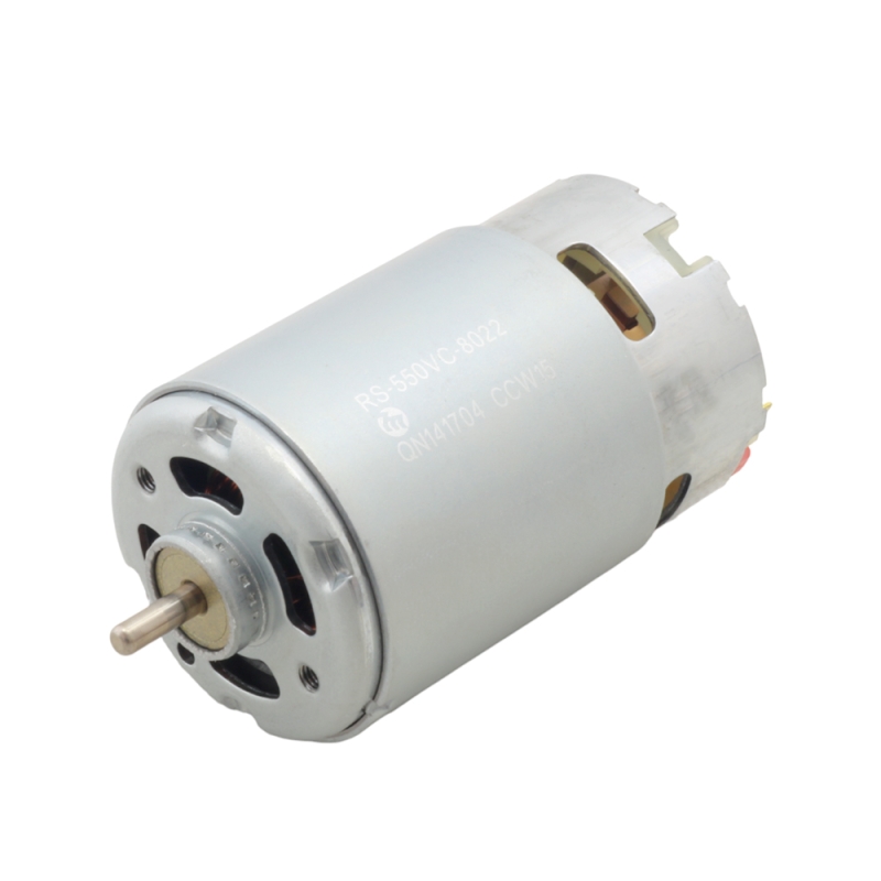

موتور DC مدل RS-550VC یک موتور براش‌دار با ولتاژ کاری 12 ولت و سرعت نامی 12000rpm مناسب انواع پروژه‌های صنعتی، ابزار شارژی و کاربردهای مکانیکی سنگین.
6 دیدگاه
22%
24,300,000 18,954,000 ریال
موتور RS-550VC از سری موتورهای DC براش‌دار است که به دلیل توان بالا، سرعت زیاد و ساختار مستحکم، یکی از انتخاب‌های محبوب در پروژه‌های نیمه‌صنعتی و صنعتی محسوب می‌شود. این موتور قابلیت کار در بازه وسیع ولتاژی را داشته و در ولتاژ 12 ولت عملکردی پایدار با دور بالا ارائه می‌دهد، به همین دلیل در ابزارهای شارژی و سیستم‌های مکانیکی پرتحرک بسیار کاربردی است.
بدنه فلزی مقاوم، شفت استاندارد و طراحی مهندسی‌شده این موتور باعث شده تا تحمل جریان‌های بالا و گشتاور مناسب در بارهای مختلف را داشته باشد. RS-550VC به‌راحتی با گیربکس‌ها، پولی‌ها و کوپلینگ‌های رایج ترکیب می‌شود و برای استفاده مداوم و طولانی‌مدت گزینه‌ای قابل‌اعتماد به شمار می‌آید.

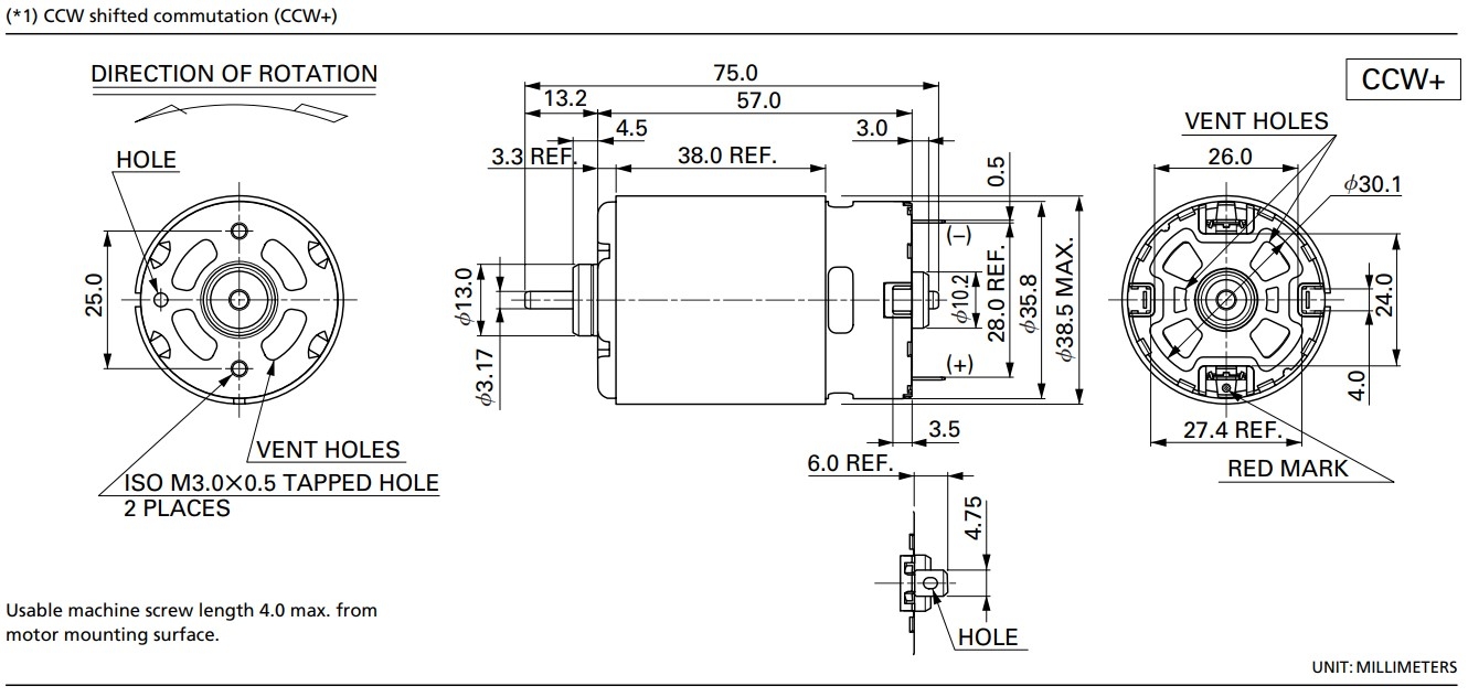

  • نوع موتور: DC براش‌دار (Carbon Brush)
  • مدل: RS-550VC
  • ولتاژ کاری: 6 تا 20 ولت DC
  • ولتاژ نامی پیشنهادی: 12 ولت
    • سرعت در 12V: حدود 11500 دور بر دقیقه
    • سرعت در 14.4V: حدود 14000 دور بر دقیقه
    • سرعت در 18V: حدود 17500 دور بر دقیقه
    • سرعت در 20V: حدود 19800 دور بر دقیقه
  • جریان مصرفی در 12V: حدود 0.7 آمپر (بدون بار)
  • گشتاور: 64.7 mN.m
  • قطر موتور: حدود 38 میلی‌متر
  • طول موتور: حدود 57 میلی‌متر
  • قطر شفت: 3 میلی‌متر
  • وزن: حدود 250 گرم
  • جهت چرخش: دوطرفه با تغییر پلاریته
  • دارای پره داخلی خنک کننده

Specifications
Motor type: Brushed DC (Carbon Brush)
Model: RS-550VC
Working voltage: 6 to 20 volts DC
Recommended rated voltage: 12 volts
Speed ​​at 12V: about 11500 rpm
Speed ​​at 14.4V: about 14000 rpm
Speed ​​at 18V: about 17500 rpm
Speed ​​at 20V: about 19800 rpm
Current consumption at 12V: about 0.7 amps (no load)
Torque: 64.7 mN.m
Motor diameter: about 38 mm
Motor length: about 57 mm
Shaft diameter: 3 mm
Weight: about 250 grams
Direction of rotation: Bidirectional with polarity change
With internal cooling fins

  • سید محسن امین جواهری | 5 ماه پیش خریدار
    روی شفت موتور پخ وجود داره یا اینکه کاملا استوانه ای هست؟
    • پشتیبانی | 5 ماه پیش
      سید محسن امین جواهری سلام در موجودی فعلی کاملا استوانه ای با قطر 3.17 میلی متر می باشد .
