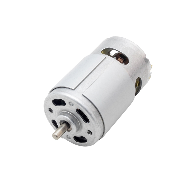

اسپیندل موتور DC 6-12V سایز RS-775
کد کالا: 3202004159
موتور DC براش‌دار سایز 775 با محدوده ولتاژ اعلام‌شده 6 تا 12V، شفت 5mm و سرعت حدود 8000RPM در 6V و 18000RPM در 12V، برای ساخت ابزارهای چرخشی سبک، مکانیزم‌های حرکتی، پروژه‌های رباتیک و DIY مناسب است.
10 4% 1,372,800‎ تومان
20 6% 1,344,200‎ تومان
14,300,000 ریال
این موتور یک موتور DC براش‌دار یا Brushed DC Motor در کلاس ابعادی 775 است. موتورهای این سایز به دلیل بدنه نسبتاً بزرگ، شفت 5mm و امکان دستیابی به سرعت چرخش بالا، در ابزارهای چرخشی، مکانیزم‌های انتقال حرکت، تجهیزات آموزشی و پروژه‌های رباتیک و DIY استفاده می‌شوند. نمونه موجود برای تغذیه 6 تا 12V DC عرضه شده و سرعت اعلام‌شده آن حدود 8000RPM در 6V و 18000RPM در 12V است. سرعت واقعی موتور به ولتاژ تغذیه، میزان بار مکانیکی و شرایط نصب وابسته است و با افزایش بار کاهش می‌یابد. عدد 775 مشخص‌کننده یک کلاس یا خانواده ابعادی موتور است و به‌تنهایی ولتاژ، توان، جریان یا گشتاور را تعیین نمی‌کند. موتورهای مختلف این خانواده می‌توانند سیم‌پیچ و مشخصات عملکردی متفاوتی داشته باشند؛ بنابراین مشخصات مدل‌های دیگر 775 نباید برای این موتور در نظر گرفته شود.
  • نوع: موتور DC براش‌دار (Brushed DC Motor)
  • مدل / کلاس ابعادی: 775
  • سازنده: مشخص نشده
  • محدوده ولتاژ اعلام‌شده: 6 تا 12V DC
  • سرعت اعلام‌شده در 6V: حدود 8000RPM
  • سرعت اعلام‌شده در 12V: حدود 18000RPM
  • جریان اعلام‌شده در 6V: حدود 3A
  • جریان اعلام‌شده در 12V: حدود 4A
  • طول بدنه: حدود 66mm
  • قطر بدنه: حدود 44mm
  • قطر شفت خروجی: 5mm
  • طول شفت خروجی: حدود 12mm
  • نوع تغذیه: DC
کاربردها:
این موتور برای پروژه‌هایی مناسب است که به یک موتور DC براش‌دار نسبتاً بزرگ با شفت 5mm و سرعت چرخش بالا نیاز دارند. انتخاب منبع تغذیه و سیستم انتقال قدرت باید بر اساس بار واقعی مکانیکی انجام شود، زیرا جریان مصرفی و سرعت موتور تحت بار با مقادیر حالت آزاد متفاوت خواهد بود.
  • ساخت مینی‌دریل و ابزارهای چرخشی سبک
  • پروژه‌های رباتیک و مکاترونیک
  • مکانیزم‌های تسمه و پولی
  • ساخت فن و دمنده
  • مکانیزم‌های انتقال حرکت
  • تجهیزات آموزشی و آزمایشگاهی
