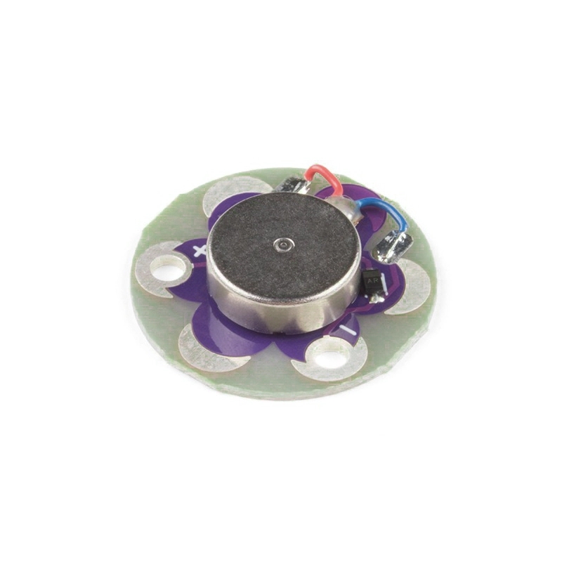

موتورهای ویبره یا لرزشی به‌طور گسترده برای ایجاد بازخورد لمسی (Vibration Feedback) در تجهیزات الکترونیکی مورد استفاده قرار می‌گیرند. این ماژول از یک موتور لرزشی بدون شفت (Coin Vibration Motor) بهره می‌برد که با چرخش نامتقارن داخلی، لرزش یکنواخت و قابل‌اعتمادی تولید می‌کند.ماژول موتور ویبره LilyPad به دلیل ولتاژ کاری پایین، مصرف کم و ابعاد بسیار جمع‌وجور، گزینه‌ای ایده‌آل برای پروژه‌های آردوینویی، بردهای پوشیدنی، تجهیزات آموزشی و نمونه‌سازی سریع محسوب می‌شود. این موتور را می‌توان هم به‌صورت مستقیم و هم از طریق میکروکنترلر کنترل کرد.
ولتاژ کاری : 3 الی 5 ولت  DC
حداکثر جریان کاری : 50 میلی آمپر
نوع موتور : موتور ویبره بدون شفت
قابلیت راه اندازی با آردوینو Uno و Mega و سایر امبدد برد ها
امکان راه اندازی به صورت مستقیم بدون میکرو
مناسب برای پروژه‌های DIY
قطر : 20 میلی متر
ارتفاع : 4 میلی متر
