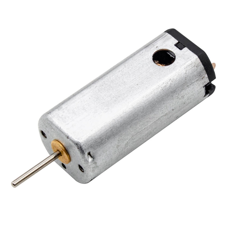

موتور DC مدل N50 با ولتاژ اسمی 3.7 ولت، یک موتور کوچک اما قدرتمند از نوع براش‌دار است که به دلیل سرعت بسیار بالای خود (تا 40000 دور بر دقیقه در حالت بی‌بار) برای کاربردهای نیازمند حرکت سریع و پیوسته در ابعاد محدود، گزینه‌ای ایده‌آل محسوب می‌شود. این موتور با جریان بی‌باری حدود 0.5 آمپر و جریان ماکزیمم 2.2 آمپر تحت بار، توانایی راه‌اندازی بارهای سبک با شتاب بالا را دارد. طراحی بدنه مستطیلی، شافت نازک 1 میلی‌متری و وزن کم آن (حدود 11 گرم) باعث شده تا به‌راحتی در انواع پروژه‌های مینیاتوری، ابزارهای دستی سبک، ربات‌های کوچک، هواگردهای RC و درایوهای سفارشی استفاده شود. در تست عملی با بار 0.4 گرمی، سرعت عملیاتی حدود 32000 دور بر دقیقه ثبت شده است که نشان از بازدهی بالا در شرایط واقعی دارد. این موتور نیاز به درایور یا منبع تغذیه با توان مناسب دارد تا از آسیب به آن جلوگیری شود.
  • مدل: N50
  • ولتاژ کاری: 3.7 ولت
  • جریان در حالت بی‌باری: 0.5 آمپر
  • حداکثر جریان تحت بار: 2.2 آمپر
  • جریان بی باری : 500 میلی آمپر
  • سرعت بی‌باری: 40000 دور بر دقیقه
  • سرعت تحت بار (با بار 0.4 گرمی): 32000 دور بر دقیقه
  • طول بدنه موتور: 25 میلی‌متر
  • عرض بدنه موتور: 12 × 10 میلی‌متر
  • طول شافت: 5 میلی‌متر
  • قطر شافت: 1.0 میلی‌متر
  • فاصله پایه‌ها: 7 میلی‌متر
  • وزن: 11 گرم
