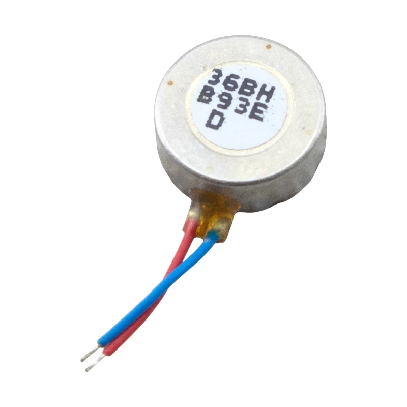

موتور ویبره لرزشی 3 ولت سایز 10X3.5 میلی متر بدون شفت خارجی با جریان کاری 60 میلی آمپر

موتور لرزشی با سایز کوچکی که دارد اغلب در گوشی های تلفن همراه مورد استفاده قرار می گیرد و شفت خارجی ندارد. به راحتی بر روی PCB قابل نصب است و به عنوان فیدبک حرکتی در مدار قابل استفاده است.
جنس : آهن
ولتاژ کاری: 3 الی 6 ولت (نیاز به پالس PWM برای راه اندازی دارد)
دماری کاری: 20- ~ 40+ سانتی گراد
جریان کاری: 60 میلی آمپر
طول سیم: 3 سانتی متر
This Mobile Phone Flat Vibration Motor is a shaft less vibration motor is fully-enclosed with no exposed moving parts. Its small size (10 mm diameter, 3.4 mm height) and shaft less design mean you can mount it on a PCB or even place it in a pocket to add quiet, haptic feedback to your project
The motor has a 3M adhesive backing on it for easy mounting and 1.5″ leads for making quick connections. Polarity is not important; the motor can run CW or CCW
This tiny, button-type, vibrating motor shakes with a vibration amplitude of 0.75g and draws approximately 60 mA when 3 V is applied to its leads
