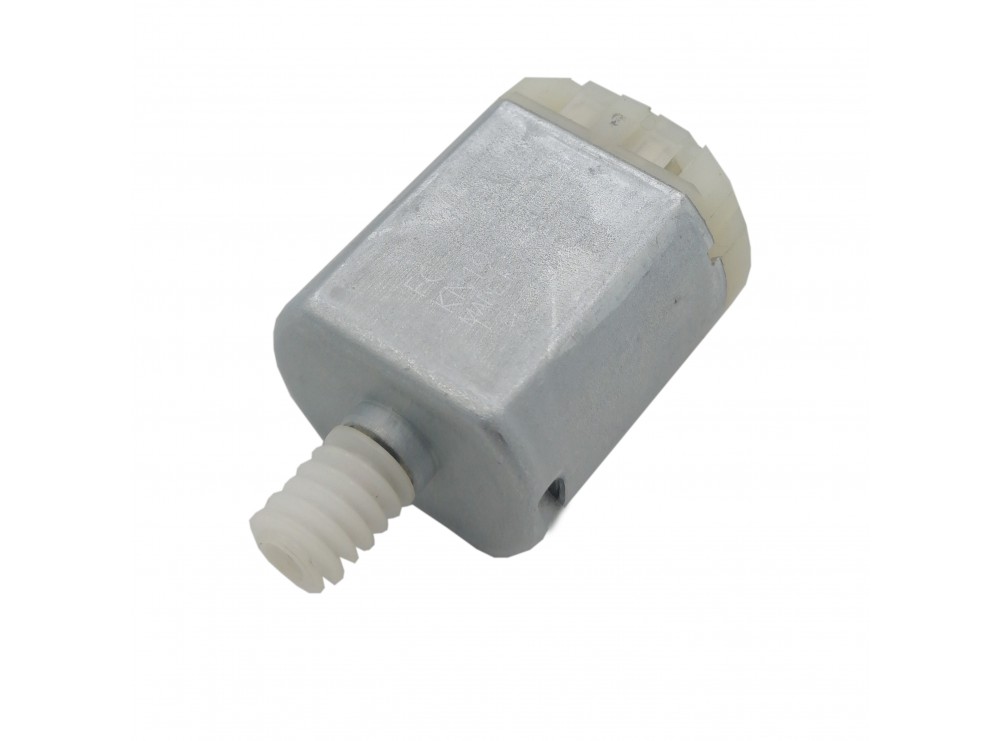

برند: MABUCHI
مدل: FC-140RF
ولتاژ کاری: 12 ولت
جریان بی باری: 0.02 آمپر
دور / دقیقه: 7000rpm
ابعاد :
طول بدنه موتور: 25 میلیمتر
عرض موتور: 20.4 میلیمتر
طول شافت: 9 میلیمتر
قطر شافت: 2 میلیمتر
طول حلزونی: 8.8 میلیمتر
قطر حلزونی: 6 میلیمتر
Test noise is small, an electric current is small, small motor quality is very good. The motor tail is not exposed to the terminal, reserved for 2 holes that have a terminal, you need to put the line in welding or other connection methods.
Model: FC140RF
Motor size: 25 mm * 20 mm * 15.5 mm (L * W * H)
Output shaft length: 9 mm
Worm Shaft length: 6 mm
Range voltage: DC 9V-16V

    باسلام و روز بخیر چرا این موتور جای اتصال سیم نداره؟
      محمد حسن سالمی سلام، دارد، مکان آن پشت موتور است.
