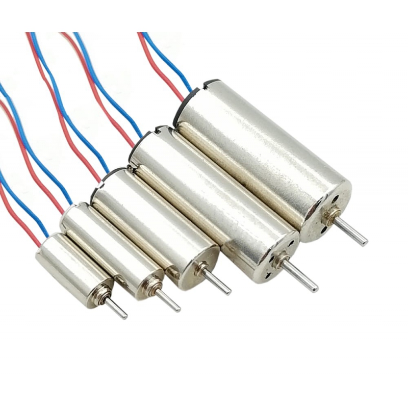

جفت موتور Coreless کوچک H107L
کد کالا: 3202004029
3.9
18 رای‌دهنده
87 دیدگاه
مدل : H107L
ولتاژ کاری : 3.7 ولت
جریان بی باری : 0.06 آمپر
حداکثر جریان تحت بار : 1.65 آمپر
سرعت : 52000rpm (ولتاژ 3.7)
ابعاد
طول بدنه موتور : 20 میلیمتر
قطر موتور : 7 میلیمتر
طول شافت : 5 میلیمتر
قطر شافت : 1 میلیمتر
وزن : 3.7 گرم
به صورت جفت و دوتایی ارائه میگردد
Voltage: 3~4.2 V
current: 0.10 A (stall 2 A)
speed: 50000 RPM
Motor Diameter: 7 mm
Motor length: 20 mm
shaft: 1mm
shaft length: 5mm
