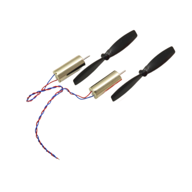

موتور Coreless کوچک سیم دار با سرعت بالا و ابعاد 8x16 میلیمتری مناسب برای ساخت مینی کوادکوپترها
ارسال روزانه سفارشها به تمامی نقاط ایران با امکان ارسال رایگان و روشهای متنوع حمل
بستهبندی حرفهای و ایمن
بستهبندی مناسب برای محافظت از قطعات الکترونیکی حساس در فرآیند حمل و جابهجایی
ولتاژ کاری : 3.7 ولت
جریان بی باری : 0.1 آمپر
حداکثر جریان تحت بار : 1.6 آمپر
سرعت : حدودا 50000rpm
طول بدنه موتور : 16.5 میلیمتر
قطر موتور : 8 میلیمتر
طول شافت : 4.5 میلیمتر
قطر شافت : 0.8 میلیمتر
طول ملخ : 55 میلیمتر
وزن : 4.2 گرم
Motor size: 8 x 16.5 mm
Shaft: 0.8 mm
Voltage: 3.7V
No-load current: 100mA
Current with pulp: 1.6A
