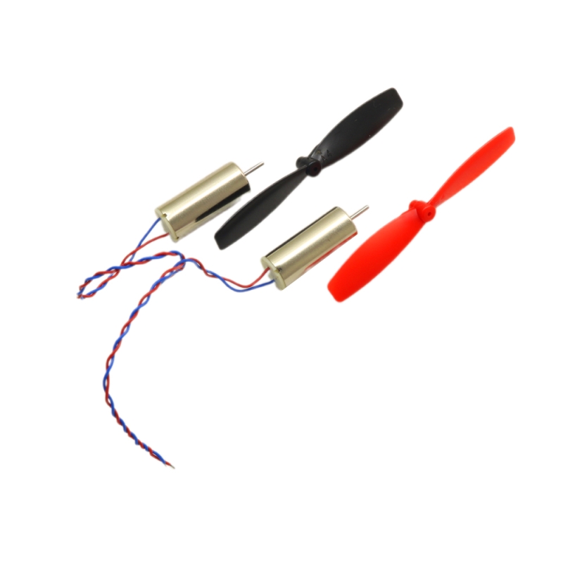

پک 2 تایی موتور Coreless سایز 720 با ملخ
کد کالا: 3202004150
موتور Coreless کوچک سیم دار با سرعت بالا و ابعاد 7x20 میلیمتری مناسب برای ساخت مینی کوادکوپترها
1 رای‌دهنده
11 دیدگاه
5,120,000 ریال
ولتاژ کاری : 3.7 ولت
جریان بی باری : 0.4 آمپر
حداکثر جریان تحت بار : 1.5 آمپر
سرعت : حدودا 45000rpm
طول بدنه موتور : 20 میلیمتر
قطر موتور : 7 میلیمتر
طول شافت : 5 میلیمتر
قطر شافت : 0.9 میلیمتر
طول ملخ : 55 میلیمتر
وزن : 3.5 گرم
Motor size: 7 x 20 mm
Shaft: 0.9 mm
Voltage: 3.7V
No-load current: 400mA
Current with pulp: 1.5A
No-load speed: 45000 r / min
