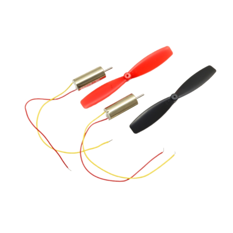

موتور Coreless کوچک سیم دار با سرعت بالا و ابعاد 7x16.5 میلیمتری مناسب برای ساخت مینی کوادکوپترها
3,990,000 ریال
ولتاژ کاری : 3.7 ولت
جریان بی باری : 0.1 آمپر
حداکثر جریان تحت بار : 1.6 آمپر
سرعت : حدودا 40000rpm
طول بدنه موتور : 16.5 میلیمتر
قطر موتور : 7 میلیمتر
طول شافت : 4.5 میلیمتر
قطر شافت : 0.8 میلیمتر
طول ملخ : 55 میلیمتر
وزن : 2.8 گرم
Motor size: 7 x 16.5 mm
Shaft: 0.8 mm
Voltage: 3.7V
No-load current: 100mA
Current with pulp: 1.6A
No-load speed: 40000 r / min
