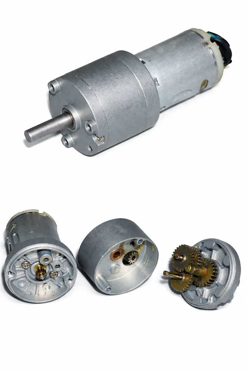

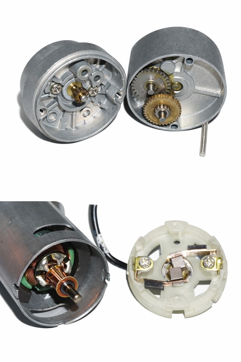

موتور گیربکس JL37A385 بر پایه موتور DC طراحی شده و از یک گیربکس تمام‌فلزی تقویت‌شده با نسبت کاهش بالا (حدود 200:1) بهره می‌برد. استفاده از چرخ‌دنده‌های فلزی چندلایه باعث شده این موتور، توانایی تولید گشتاور قابل توجهی داشته باشد و برای کاربری‌های مداوم و سنگین مناسب باشد.

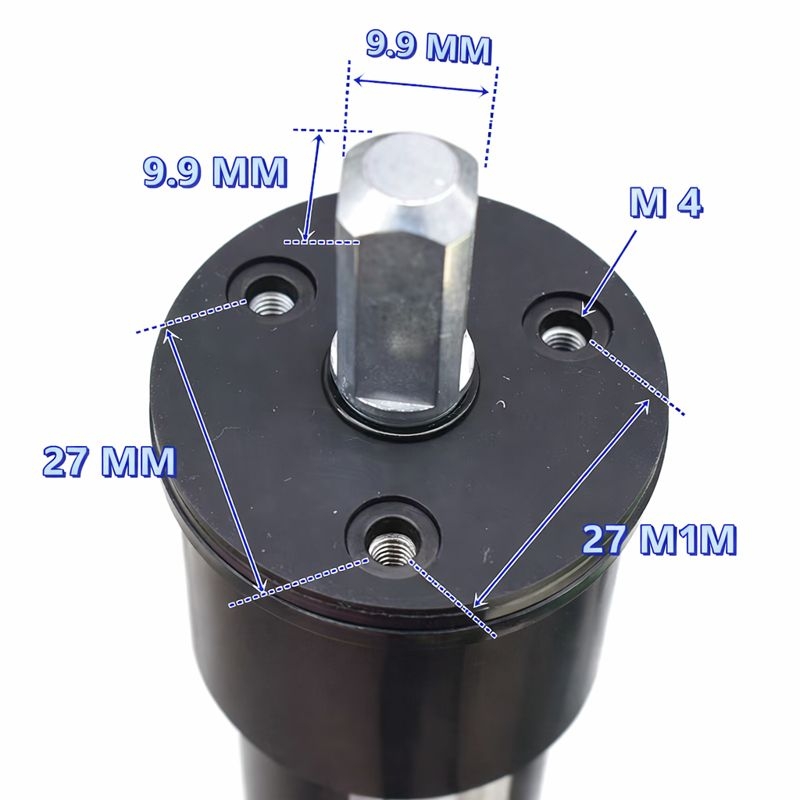

  • نوع شفت خروجی: مربعی فلزی 10×10 میلی‌متر

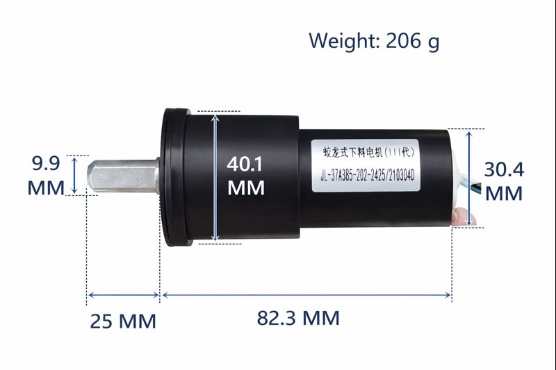

  • طول کل موتور: حدود 110 میلی‌متر
  • وزن: حدود 206 گرم

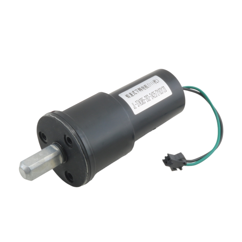

  • علی ملک پور | 4 ماه پیش خریدار
    سوکتی که برای تغذیه موتور استفاده شده چه مدلی هست ؟
    ایا توی فروشگاه موجود دارید ؟
    • پشتیبانی | 4 ماه پیش
      علی ملک پور سلام میتوانید از کانکتور SM نری 2 پین سیم دار کد کالا: 2171015046 استفاده نمایید

    جنس بدنه موتور و پوسته گیربکس چیه؟ فلزیه یا پلاستیکه؟
    • پشتیبانی | 10 ماه پیش
      بهنام محمدی سلام کل بدنه و گیربکس ها مطابق تصاویر کالا فلزی می باشد و پوشش مشکی رنگ پلاستیکی بر روی موتور کاور شده است.
