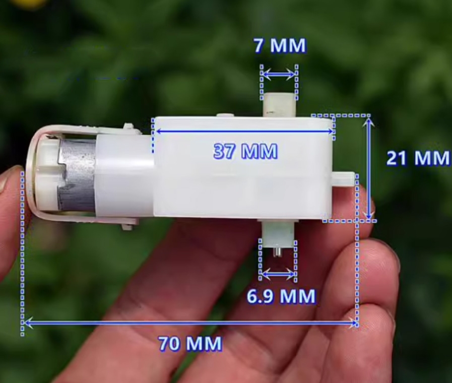

این موتور از خانواده محبوب TT بوده و به دلیل استفاده از گیربکس کاهنده با نسبت 1:48، سرعت خروجی پایین اما کنترل‌پذیر و گشتاور قابل قبولی دارد. طراحی شفت دوطرفه امکان انتقال نیرو از هر دو سمت را فراهم کرده و انعطاف‌پذیری بالاتری در طراحی مکانیکی ایجاد می‌کند.
بدنه سبک پلاستیکی، مصرف جریان پایین و امکان راه‌اندازی با ولتاژهای رایج 5 تا 6 ولت، این موتور را به گزینه‌ای ایده‌آل برای دانش‌آموزان، دانشجویان و سازندگان پروژه‌های رباتیکی کوچک تبدیل کرده است. رنگ سفید بدنه نیز باعث تشخیص آسان‌تر در مونتاژ می‌شود.
  • نوع موتور: DC گیربکس‌دار پلاستیکی TT
  • نسبت گیربکس: 1:48
  • ولتاژ کاری: DC 5V / 6V
  • جریان بی‌باری در 5V: حدود 50mA
  • جریان بی‌باری در 6V: حدود 56mA
  • سرعت بی‌باری در 5V: حدود 43 RPM
  • سرعت بی‌باری در 6V: حدود 53 RPM
  • نوع شفت: دوطرفه
  • قطر شفت خروجی: حدود 6.9mm
  • طول بدنه گیربکس: 37mm
  • طول کلی موتور: حدود 70mm
  • جنس گیربکس: پلاستیک  فشرده ABS
  • رنگ بدنه: سفید

This motor is from the popular TT family and has a low but controllable output speed and acceptable torque due to the use of a 1:48 reduction gearbox. The double-sided shaft design allows power transmission from both sides and provides greater flexibility in mechanical design.
The lightweight plastic body, low current consumption and the ability to operate with common voltages of 5 to 6 volts make this motor an ideal choice for students, students and builders of small robotic projects. The white color of the body also makes it easier to identify during assembly.
Specifications
Motor type: DC plastic gearbox TT
Gearbox ratio: 1:48
Working voltage: DC 5V / 6V
No-load current at 5V: about 50mA
No-load current at 6V: about 56mA
No-load speed at 5V: about 43 RPM
No-load speed at 6V: about 53 RPM
Shaft type: Double-sided
Output shaft diameter: about 6.9mm
Gearbox body length: 37mm
Overall motor length: about 70mm
Gearbox material: plastic
Body color: white
