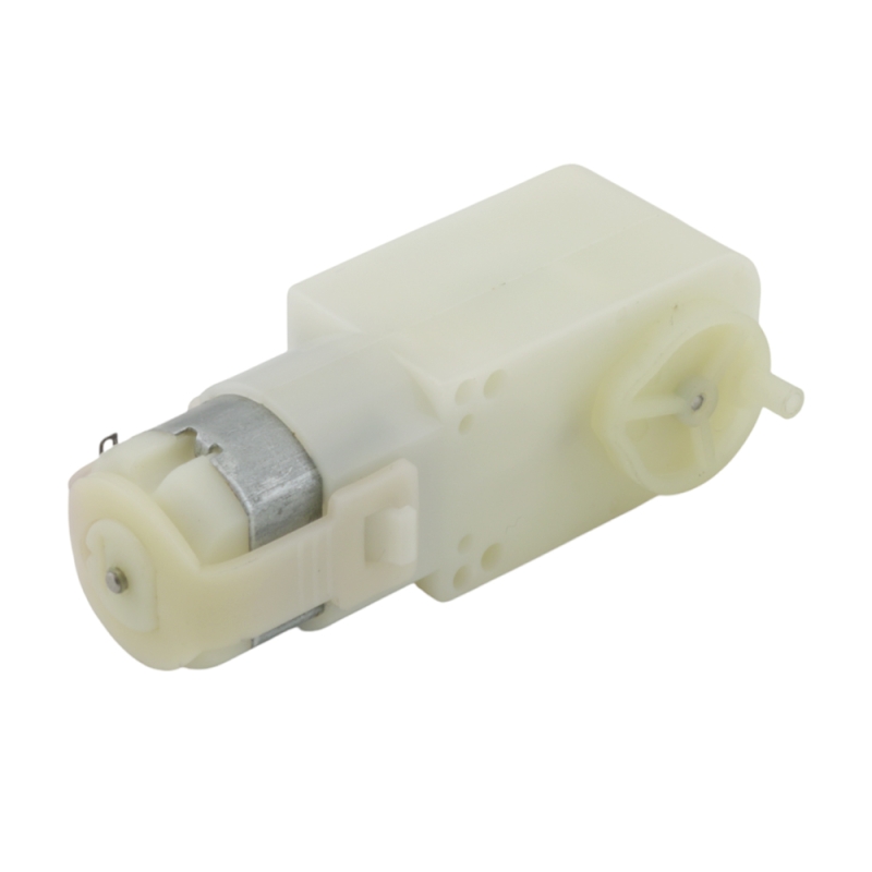

این مدل که به‌عنوان TT نوع B شناخته می‌شود، از گیربکس کاهنده پلاستیکی با نسبت 1:48 بهره می‌برد و سرعت خروجی پایین اما یکنواختی را فراهم می‌کند. تفاوت اصلی آن با مدل A، وجود چرخ خروجی در قسمت پشتی گیربکس است که امکان ایجاد حرکت نوسانی، اهرمی یا انتقال حرکت غیرمستقیم را فراهم می‌سازد.
مصرف جریان پایین، وزن کم و قابلیت کار با ولتاژهای رایج 5 تا 6 ولت باعث شده این موتور در پروژه‌های آموزشی، ربات‌های خلاقانه و مکانیزم‌های ساده بسیار محبوب باشد. این مدل به‌ویژه برای پروژه‌هایی که نیاز به حرکت رفت‌وبرگشتی یا انتقال زاویه‌ای دارند، گزینه‌ای ایده‌آل محسوب می‌شود.
  • نوع موتور: DC گیربکس‌دار پلاستیکی TT (مدل B)
  • نسبت گیربکس: 1:48
  • ولتاژ کاری: DC 5V / 6V
  • جریان بی‌باری در 5V: حدود 54mA
  • جریان بی‌باری در 6V: حدود 60mA
  • سرعت بی‌باری در 5V: حدود 43 RPM
  • سرعت بی‌باری در 6V: حدود 52 RPM
  • نوع خروجی: شفت + چرخ خروجی پشتی (Rocker)
  • نوع گیربکس: پلاستیکی  فشرده ABS
  • رنگ بدنه: سفید
  • جهت چرخش: دوطرفه (با تغییر پلاریته)
این موتور بیشتر در پروژه‌هایی استفاده می‌شود که علاوه‌بر چرخش ساده، نیاز به حرکت اهرمی یا رفت‌وبرگشتی دارند. وجود چرخ پشتی، طراحی مکانیکی را ساده‌تر و خلاقانه‌تر می‌کند.
  • ربات‌های آموزشی با مکانیزم خاص
  • پروژه‌های DIY و خلاقانه
  • مکانیزم‌های نوسانی و اهرمی
  • اسباب‌بازی‌های حرکتی
  • کیت‌های آموزش رباتیک
Known as the TT Type B, this model uses a 1:48 plastic reduction gearbox and provides a low but consistent output speed. The main difference from the A model is the presence of an output wheel at the rear of the gearbox, which allows for oscillating, levering or indirect motion transmission.
Low current consumption, light weight and the ability to operate at common voltages of 5 to 6 volts have made this motor very popular in educational projects, creative robots and simple mechanisms. This model is especially ideal for projects that require reciprocating motion or angular transmission.
Specifications
Motor type: DC plastic gearbox TT (model B)
Gear ratio: 1:48
Working voltage: DC 5V / 6V
No-load current at 5V: about 54mA
No-load current at 6V: about 60mA
No-load speed at 5V: about 43 RPM
No-load speed at 6V: about 52 RPM
Output type: Shaft + rear output wheel (Rocker)
Gear type: Plastic
Weight: about 34g
Body color: white
Rotation direction: Bidirectional (with polarity change)
