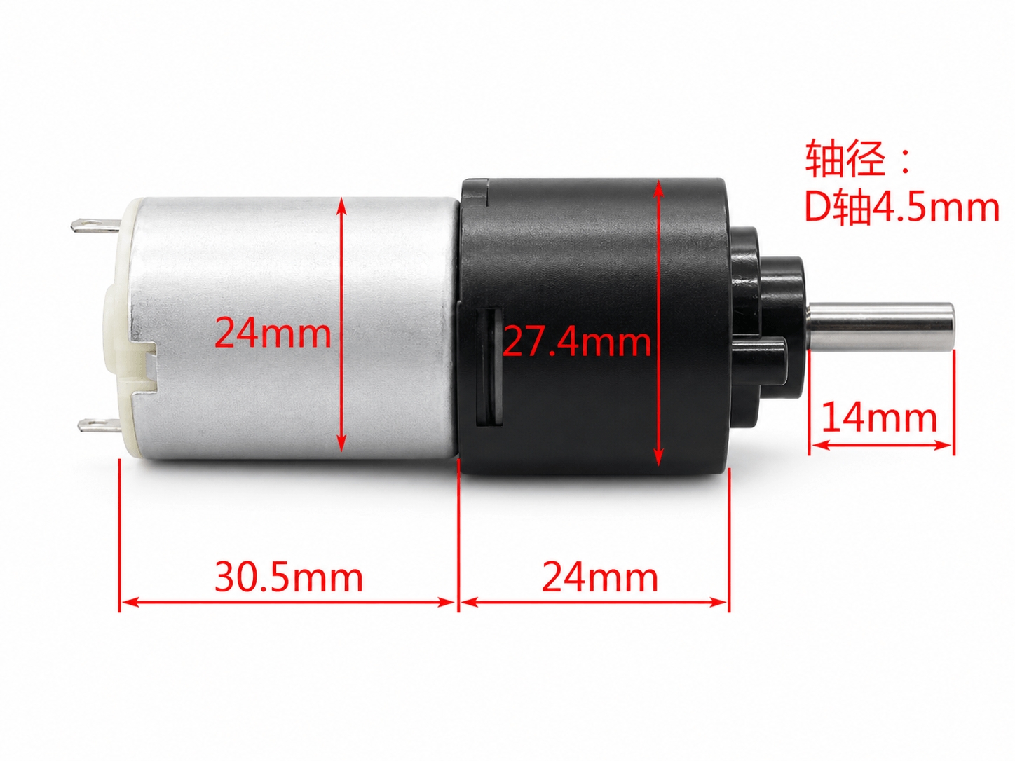

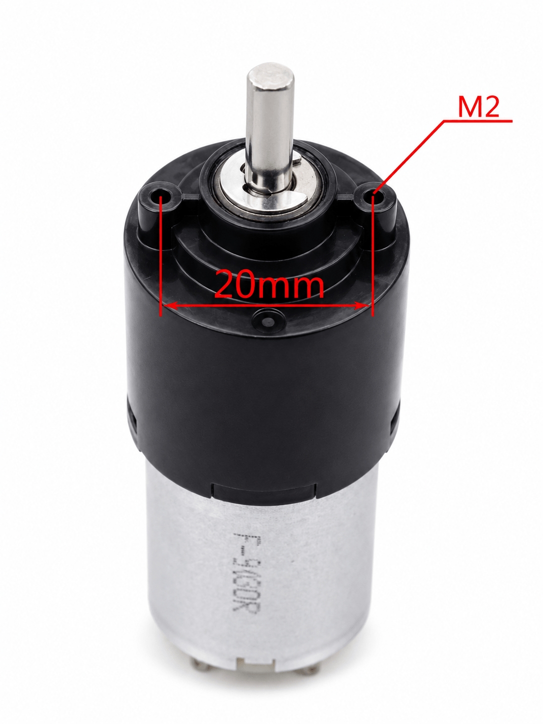

موتور گیربکس‌دار DC مدل F-90358H028 با گیربکس سیاره‌ای و شفت خروجی مرکزی، برای ایجاد حرکت دور پایین و گشتاور بیشتر در پروژه‌های رباتیکی مناسب است. این موتور گیربکس‌دار در محدوده 6V تا 12V کار می‌کند و سرعت بی‌باری آن در 12V حدود 120RPM است.
7,400,000 ریال
موتور گیربکس‌دار F-90358H028 یک موتور DC مجهز به گیربکس سیاره‌ای (Planetary Gearbox) است که محور خروجی آن در امتداد مرکز موتور قرار دارد. استفاده از گیربکس باعث کاهش سرعت خروجی و افزایش گشتاور نسبت به موتور DC بدون گیربکس می‌شود و به همین دلیل این مدل برای مکانیزم‌های حرکتی، ربات‌ها و تجهیزات سبک قابل استفاده است. سرعت موتور گیربکس‌دار متناسب با ولتاژ تغذیه تغییر می‌کند؛ سرعت بی‌باری اعلام‌شده در 6V حدود 60RPM و در 12V حدود 120RPM است. محدوده ولتاژ 6V تا 12V امکان استفاده از منابع تغذیه و باتری‌های مختلف را فراهم می‌کند، البته منبع تغذیه باید توانایی تأمین جریان موردنیاز موتور، به‌خصوص هنگام راه‌اندازی یا افزایش بار، را داشته باشد. ساختار گیربکس سیاره‌ای برای کاربردهایی که به محور خروجی مرکزی و انتقال گشتاور در ابعاد نسبتاً فشرده نیاز دارند مناسب است. دیتاشیت رسمی اختصاصی برای مدل F-90358H028 یافت نشد؛ بنابراین فقط مشخصات قابل تأیید این مدل در ادامه درج شده است.
  • نوع: موتور گیربکس‌دار DC
  • مدل: F-90358H028
  • نوع موتور: DC
  • نوع گیربکس: سیاره‌ای (Planetary Gearbox)
  • موقعیت شفت خروجی: مرکزی و هم‌محور با موتور
  • ولتاژ کاری: 6V تا 12V DC
  • سرعت بی‌باری در 6V: حدود 60RPM
  • سرعت بی‌باری در 7.4V: حدود 74RPM
  • سرعت بی‌باری در 9V: حدود 90RPM
  • سرعت بی‌باری در 12V: حدود 120RPM
  • محدوده سرعت بی‌باری: حدود 60 تا 120RPM
  • جریان بی‌باری: حدود 0.11A تا 0.2A
  • گشتاور نامی اعلام‌شده: حدود 5 تا 10kgf·cm
  • گشتاور استال اعلام‌شده: حدود 15 تا 25kgf·cm
