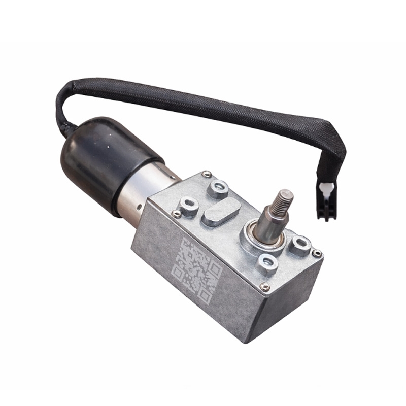

موتور گیربکس ZWL  یک موتور کاهنده بسیار کم‌سرعت، کم‌صدا و پرگشتاور با گیربکس حلزونی تمام‌فلزی مناسب برای کاربردهای دقیق و مداوم صنعتی
این موتور از یک موتور DC سایز 370 به‌همراه گیربکس حلزونی (Worm Gear) با نسبت کاهش بسیار بالا (نزدیک 1:1000) بهره می‌برد. نتیجه این طراحی، سرعت خروجی بسیار پایین و کنترل‌پذیر در کنار گشتاور بالا و حرکت یکنواخت است؛ ویژگی‌ای که آن را برای سیستم‌هایی با نیاز به دقت و پایداری بالا ایده‌آل می‌کند.
کیفیت ساخت بالا، دنده‌های فلزی دقیق، صدای کاری بسیار نرم و سیم‌کشی با روکش محافظ، این موتور را مناسب کار مداوم در شرایط مختلف کرده است. بازه ولتاژی 12 تا 24 ولت نیز امکان استفاده در سامانه‌های صنعتی و نیمه‌صنعتی متنوع را فراهم می‌سازد.
  • نوع موتور: DC گیربکس‌دار حلزونی (Worm Gear)
  • سایز موتور: 370
  • جنس گیربکس: تمام فلزی
  • ولتاژ کاری: DC12V / DC24V
  • نسبت گیربکس: حدود 1:1000
  • سرعت بی‌باری:
  • در 12V: حدود 2.5 RPM
  • در 24V: حدود 5.5 RPM
  • جریان بی‌باری:
  • در 12V: حدود 19mA
  • در 24V: حدود 36mA
  • طول سیم: حدود 200mm (دارای روکش محافظ)
  • وزن: حدود 198 گرم
  • نویز و لرزش: بسیار کم
  • قابلیت کار مداوم: دارد

This motor uses a 370 size DC motor with a worm gear with a very high reduction ratio (near 1:1000). The result of this design is a very low and controllable output speed along with high torque and smooth motion; a feature that makes it ideal for systems requiring high precision and stability.
High build quality, precise metal gears, very soft working sound and wiring with protective coating make this motor suitable for continuous operation in various conditions. The voltage range of 12 to 24 volts also allows it to be used in various industrial and semi-industrial systems.
Specifications
Motor type: DC Worm Gear
Motor size: 370
Gearbox type: All-metal
Working voltage: DC12V / DC24V
Gearbox ratio: About 1:1000
No-load speed:
At 12V: About 2.5 RPM
At 24V: About 5.5 RPM
No-load current:
At 12V: About 19mA
At 24V: About 36mA
Wire length: About 200mm (with protective cover)
Weight: About 198g
Noise and vibration: Very low
Continuous operation capability: Yes
