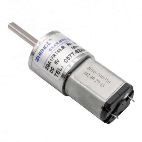

موتور گیربکس 6V-105RPM ZGA17
کد کالا: 3202002121
موتور گیربکس ZGA17 محصول شرکت ZhengkeMotor با ولتاژ 6 ولت و قطر شفت 3 میلی متر و طول شفت 16.5 میلی متر، مناسب برای ربات های حرفه ای و سبک

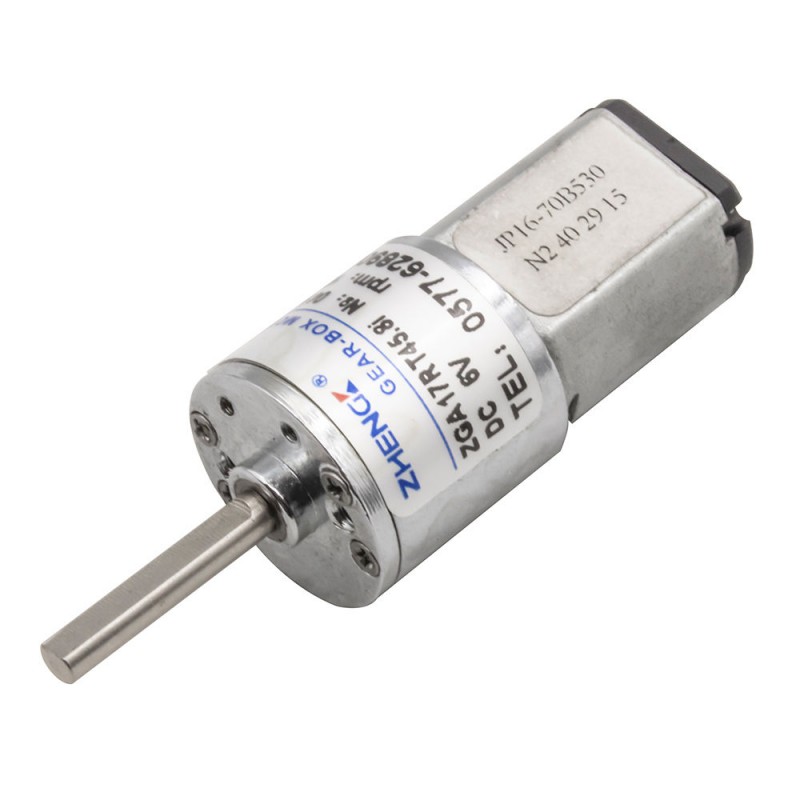

موتور گیربکس ZGA17 محصول شرکت ZhengkeMotor با ولتاژ 6 ولت می باشد. گیربکس این موتور فلزی بوده و بیشتر برای استفاده صنعتی و ساخت ربات هایی مثل ربات‌های مین یاب، امدادگر، جنجگوی سنگین، ربات آتشنشان و همچنین در پرده کرکره‌ی برقی، درب و پنجره های ضد سرقت کاربرد دارد.شفت موتور گیربکس ZGA17 در مرکز و فلنج آن دایره ای است. این موتور گیربکس از نظر قدرت در رده موتورهای کوچک بوده و از موتورهای محبوب موجود در بازار است.
جنس: فلزی
قطر: 17 میلی متر
طول شفت: 16.5 میلی متر
قطر شفت: 3 میلی متر
تعداد دور با ولتاژ نامی 6 ولت: 105 دور در دقیقه
