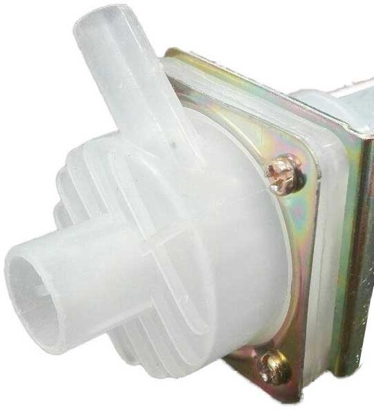

پمپ آب مدل DB-2B یک پمپ کوچک و سبک از نوع DC است که برای انتقال آب در کاربردهای کم‌فشار، دقیق و قابل‌حمل طراحی شده است. این پمپ با ولتاژ ورودی 8 تا 12 ولت و مصرف جریان بسیار پایین، گزینه‌ای اقتصادی و کارآمد برای پروژه‌هایی است که به گردش محدود و کنترل‌شده‌ی آب نیاز دارند. دبی این پمپ حداقل 55 میلی‌لیتر بر ثانیه بوده و توانایی انتقال آب تا فاصله 150 سانتی‌متر را دارد. وزن سبک 110 گرم و ابعاد فشرده، نصب این پمپ را در فضاهای محدود بسیار آسان می‌کند. ورودی با قطر 14 میلی‌متر و خروجی با قطر 8 میلی‌متر طراحی شده‌اند که با انواع لوله‌های رایج سازگار است. سطح صدای پمپ در فاصله 10 سانتی‌متر حدود 65 دسی‌بل است و به دلیل ساختار ساده و مصرف پایین، برای سیستم‌های سبک و کاربردهای آزمایشی یا نیمه‌صنعتی مناسب است.
با توجه به ساختار داخلی این پمپ، برای استفاده حتماً باید بوسیله آب تست و راه اندازی شود.
لذا راه اندازی بدون آب و به صورت خشک(هوا) احتمال آسیب به پمپ را دوچندان می کند!

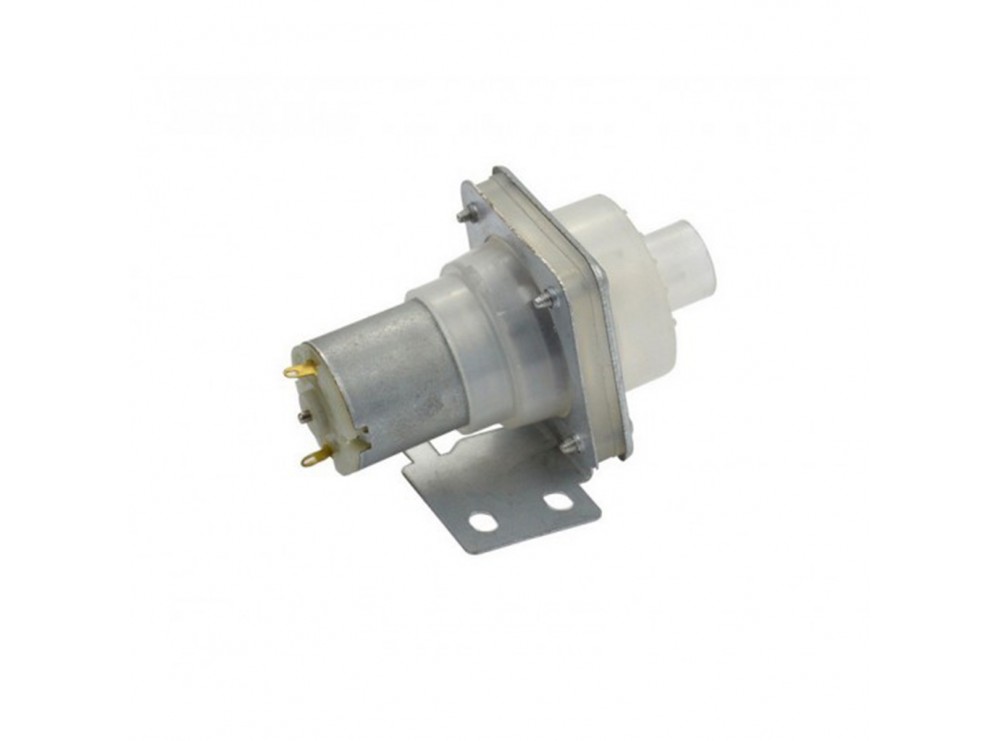

  • ولتاژ کاری: 8 تا 12 ولت DC
  • جریان در حالت بی‌باری: ≤ 0.04 آمپر
  • جریان در حالت بار: ≤ 0.15 آمپر
  • دبی خروجی: ≥ 55 میلی‌لیتر بر ثانیه
  • فاصله انتقال آب: ≥ 150 سانتی‌متر
  • سطح نویز: ≥ 65 دسی‌بل در فاصله 10 سانتی‌متر
  • ابعاد پمپ: حدود 80 × 40 میلی‌متر
  • قطر ورودی: 14 میلی‌متر
  • قطر خروجی: 8 میلی‌متر
  • وزن: حدود 110 گرم
  • نوع عملکرد: پیوسته، مناسب برای سیستم‌های سبک

  • ابوالفضل مدانلو | 9 ماه پیش
    سلام چند امپره
    • پشتیبانی | 9 ماه پیش
      ابوالفضل مدانلو سلام در توضیحات به صورت کامل درج شده است جریان در حالت بی‌باری: ≤ 0.04 آمپر و جریان در حالت بار: ≤ 0.15 آمپر همچنین برای الاعات بیشتر توضیحات را دقیق تر مطالعه فرمایید.
  • مهدی نقدی دورباطی | 1 سال پیش
    عرض سلام و وقت به خیر این پمپ اگر از سطح آب بالاتر و مسیر آب خالی باشه نیاز به هواگیری داره؟
      مهدی نقدی دورباطی سلام ؛ بله، اگر پمپ بالاتر از سطح آب قرار گیرد و مسیر ورودی هوا داشته باشد، نیاز به هواگیری دارد. در این حالت باید قبل از روشن‌کردن پمپ، مسیر ورودی آب را با مایع پر کرده یا پمپ را در موقعیتی قرار دهید که همیشه پر از آب باشد تا عملکرد مناسبی داشته باشد و آسیب نبیند.

  • مهدی قاسمی پور | 3 سال پیش خریدار
    هد این پمپ کوچک ایزوله س و پروانه به شفت موتور وصل نیست و با دو مگنت به هم کوپل میشوند. در واقع امکان نفوذ آب به داخل موتور خیلی کمه
  • محمد نقدیان نژاد | 4 سال پیش
    با درود. این پمپ ایزوله هست. یعنی مجرایی که آب درش جریان داره نسبت به شافت اصلی موتور و موتور ایزوله هست
    یا اینکه پروانه مستقیم به شافت موتور متصله و با واشر لاستیکی آب بندی شده؟
      محمد نقدیان نژاد سلام ، بلی ایزوله بوده و شافت به پروانه متصل هست .
