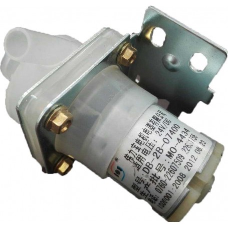

موتور پمپ آب DC مدل DB-2B-07 یک پمپ الکتریکی جریان مستقیم است که برای جابجایی مایعات با دبی کنترل‌شده در ابعاد کوچک طراحی شده است. این پمپ با ولتاژ 24 ولت DC کار می‌کند و به دلیل جریان مصرفی پایین در حالت بی‌باری و زیر بار، گزینه‌ای مناسب برای سیستم‌هایی است که محدودیت توان یا مصرف انرژی دارند. ساختار داخلی آن به‌گونه‌ای است که امکان انتقال پایدار مایع تا ارتفاع مشخص را فراهم می‌کند و در پروژه‌هایی که نیاز به گردش مداوم یا مقطعی آب یا سیالات مشابه وجود دارد، عملکرد قابل اتکایی ارائه می‌دهد. ابعاد فیزیکی جمع‌وجور و وزن مناسب باعث می‌شود به‌راحتی درون محفظه‌ها یا تجهیزات قابل‌حمل نصب شود. این مدل معمولاً در کنار منابع تغذیه DC، کنترلرها یا بردهای الکترونیکی استفاده می‌شود و به دلیل مشخصات الکتریکی مشخص، طراحی مدار راه‌انداز آن ساده و قابل پیش‌بینی است.
  • مدل: DB-2B-07400
  • ولتاژ بی‌باری: 24V
  • جریان بی‌باری: ≤ 0.04A
  • جریان زیر بار: ≤ 0.15A
  • دبی پمپ: ≥ 55ml/s
  • ارتفاع پمپاژ: ≥ 150cm
  • نویز پمپ: ≥ 65dB در فاصله 10 cm
  • ابعاد پمپ: 40mm  × 80mm
  • قطر ورودی: 14mm
  • قطر خروجی: 8mm
  • وزن پمپ: 110g

Model: DB-2B-07400
Lot: MO-4434
No-load voltage :24V
No-load current: ≤ 0.04A
Load current: ≤ 0.15A
Pump flow: ≥ 55ml / s
Flow distance: ≥ 150cm
Pump Noise: ≥ 65dB, 10cm
Pump volume: about 80 * 40mm
Inlet diameter: 14mm
Outlet diameter: 8mm
Pump Weight: about 110g
