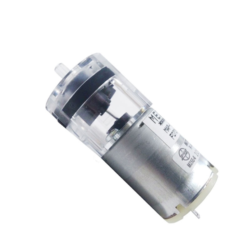

موتور پمپ هوای مینی DC مدل MAP-1704 با ولتاژ کاری 6 ولت، مناسب ایجاد فشار هوای پایدار در پروژه‌های الکترونیکی و تجهیزات کوچک
3.8
(11 رأی‌دهنده)
موتور پمپ هوای MAP-1704 یک پمپ مینیاتوری و سبک‌وزن است که برای جابجایی و فشرده‌سازی هوا در ابعاد کوچک طراحی شده است. این پمپ با استفاده از یک موتور DC براش‌دار و مکانیزم دیافراگمی، قادر است فشار مناسبی را با مصرف جریان کم تولید کند. بدنه ترکیبی از فلز و پلاستیک، تعادل مناسبی بین استحکام مکانیکی و وزن ایجاد کرده و امکان استفاده طولانی‌مدت در پروژه‌های مختلف را فراهم می‌سازد.
این پمپ به دلیل ولتاژ کاری 6 ولت، به‌راحتی با باتری‌ها، پاوربانک‌ها، آداپتورهای DC و مدارهای کنترلی مبتنی بر میکروکنترلر قابل راه‌اندازی است. قطر خروجی هوای 4.1 میلی‌متر آن با شلنگ‌های سیلیکونی و PVC رایج سازگاری دارد و برای کاربردهایی که نیاز به فشار متوسط و دبی محدود دارند، گزینه‌ای قابل‌اعتماد محسوب می‌شود.
  • ولتاژ کاری: 6 V DC
  • جریان بدون بار: 0.20 A
  • جریان کاری: 0.45 A
  • فشار خروجی: 90 kPa
  • قطر خروجی هوا: 4.1 میلی‌متر
  • قطر موتور: 27 میلی‌متر
  • طول کل: 67.5 میلی‌متر
  • جنس بدنه: فلز و پلاستیک
  • مدل: MAP-1704
این پمپ برای کاربرانی مناسب است که به یک منبع هوای کوچک، کم‌مصرف و قابل‌کنترل در پروژه‌های الکترونیکی یا مکانیکی نیاز دارند.
  •  دستگاه‌های پزشکی و آزمایشگاهی کوچک
  •  پروژه‌های DIY و رباتیک
  •  سیستم‌های نمونه‌برداری هوا
  •  تجهیزات قابل‌حمل و پرتابل
  • آکواریوم‌های کوچک و سیستم‌های هوادهی محدود
  • دستگاه‌های فشارسنج و تست نشتی
The MAP-1704 micro air pump is a compact DC-powered pump designed to generate stable air pressure in small-scale applications. It utilizes a brushed DC motor combined with a diaphragm pumping mechanism to deliver reliable airflow while maintaining low current consumption.
With a rated voltage of 6V, this pump can be easily powered by batteries, DC adapters, or microcontroller-based power systems. Its lightweight metal and plastic construction ensures durability without adding excessive weight. The 4.1 mm air outlet is compatible with commonly used flexible tubing, making integration into various systems simple and efficient.
This pump is well suited for applications that require moderate pressure, compact size, and continuous operation in constrained spaces.
Specifications
  • Rated Voltage: DC 6V
  • No Load Current: 0.20 A
  • Operating Current: 0.45 A
  • Output Pressure: 90 kPa
  • Air Outlet Diameter: 4.1 mm
  • Motor Diameter: 27 mm
  • Total Length: 67.5 mm
  • Body Material: Metal + Plastic
  • Model: MAP-1704
Typical Applications
  • Medical and laboratory mini devices
  • DIY electronics and robotics projects
  • Air sampling systems
  • Portable and handheld equipment
  • Small aeration systems
  • Pressure testing and leak detection
