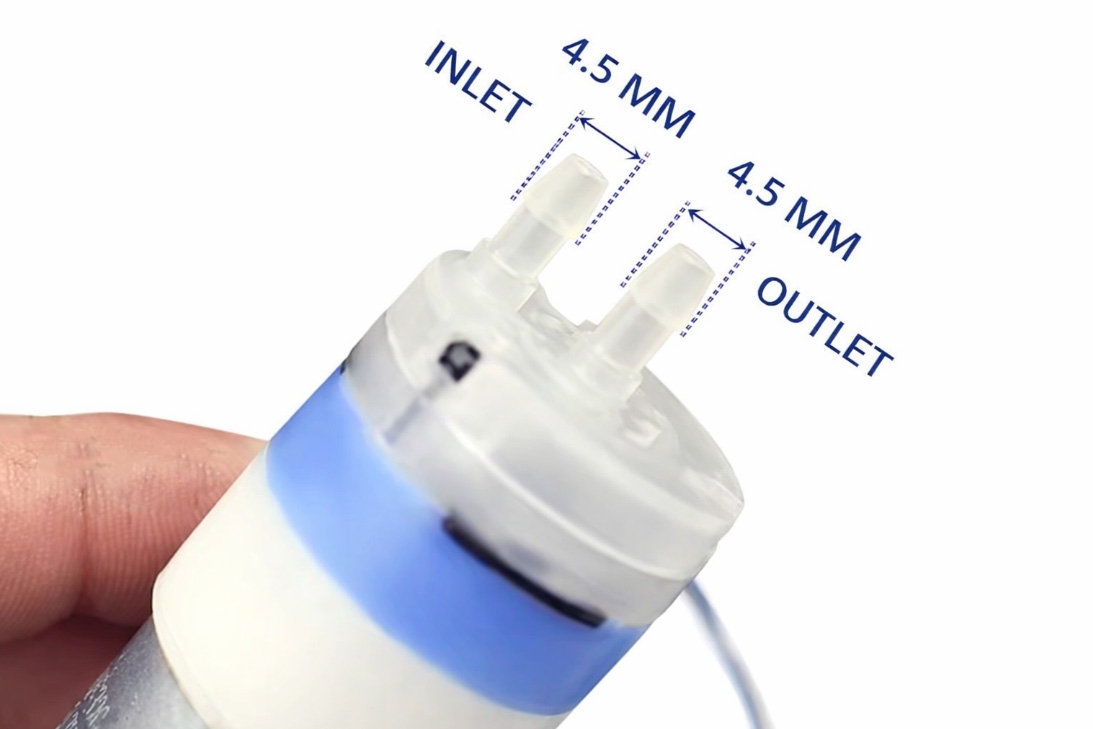

  • قطر ورودی مایع: حدود 4.5mm
  • قطر خروجی مایع: حدود 4.5mm

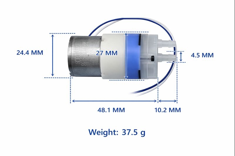

  • طول کل پمپ: حدود 48.1mm
  • قطر بدنه: حدود 24.4mm
  • طول هد پمپ: حدود 10.2mm

Liquid inlet diameter: about 4.5mm
Liquid outlet diameter: about 4.5mm
Total pump length: about 48.1mm
Body diameter: about 24.4mm
Pump head length: about 10.2mm
