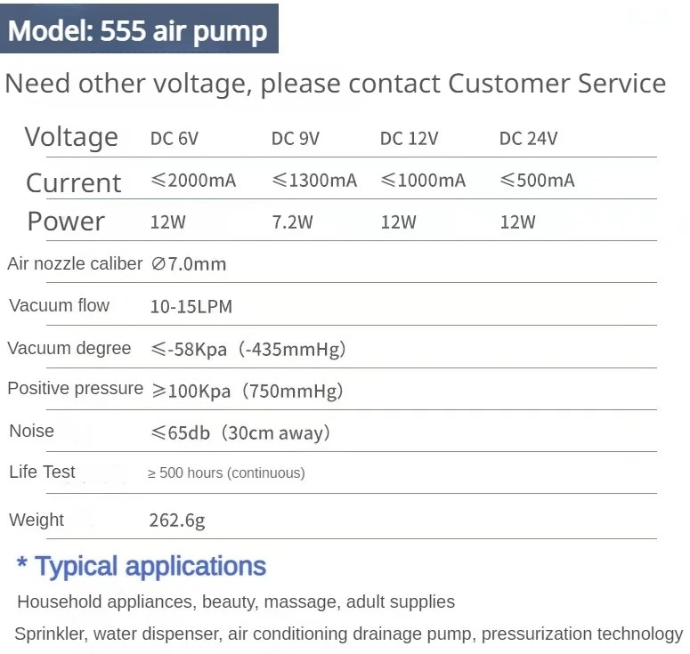

مدل: 555 Air Pump
ولتاژ کاری: DC 12V
جریان مصرفی: 800 میلی آمپر
توان مصرفی: حدود 10 وات
دبی هوا 10 تا 15 لیتر بر دقیقه (LPM)
میزان خلأ (مکش) ≤-58KPa (~ -435mmHg)
فشار مثبت خروجی ≥100KPa (~ 750mmHg)
صدای تولیدی ≤65dB (در فاصله 30 سانتی‌متری)
قطر نازل خروجی و ورودی هوا 6 میلی‌متر
ابعاد: 112.7*7 میلی متر
وزن: 268 گرم
