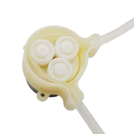

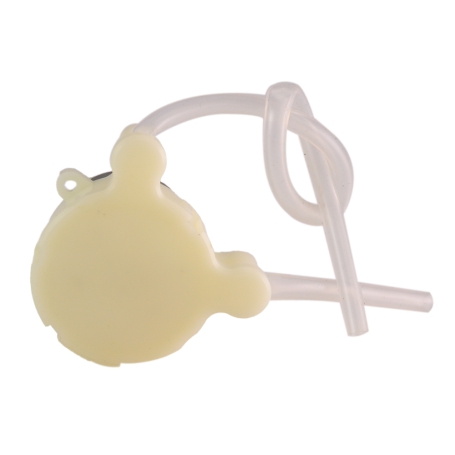

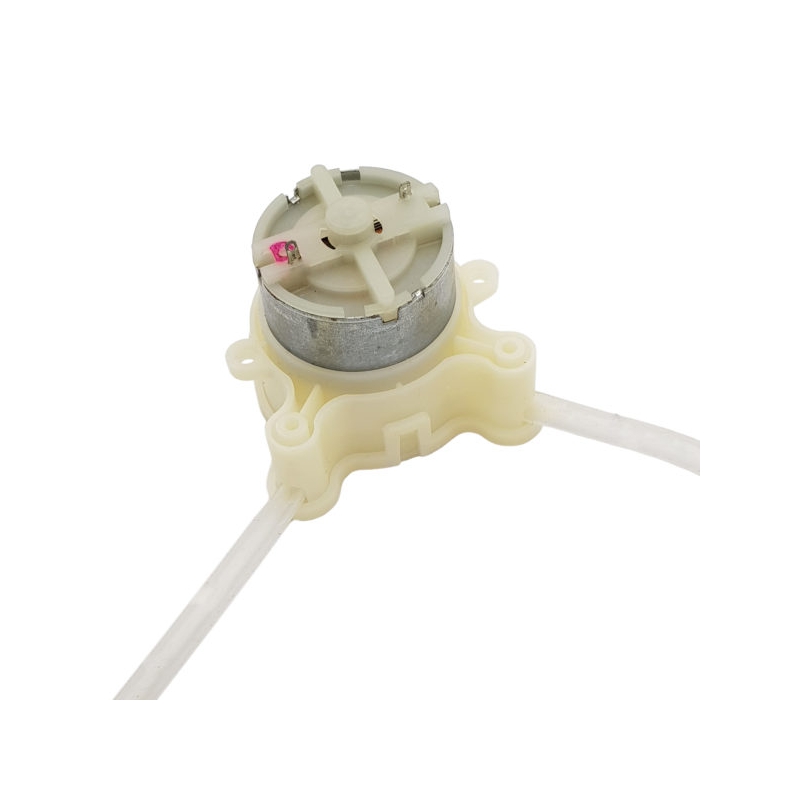

پمپ میکرو پریستالتیک یک نوع پمپ است که با جریان پایدار عمل می‌کند. این پمپ قابلیت تغییر قطب های مثبت و منفی موتور را برای تغییر جهت آب ورودی و خروجی دارد. همچنین، این پمپ دارای خاصیت خودپرایمینگ است و برای کاربردهای گسترده ای قابل استفاده است. جریان اولیه راه‌اندازی این پمپ نسبتاً بالا است و نیاز به منبع تغذیه با توان بالا مانند جریان بیش از 3 آمپر دارد.
عموما پمپ های پریستالتیک جز پمپ های خاص هستند و به طور عمده در برخی صنایع از جمله صنایع پزشکی و شیمیایی کاربرد دارند. این پمپ ها عموما برای انتقال سیالات و مایعات خاص نظیر خون، اسید و … مورد استفاده قرار می گیرند.

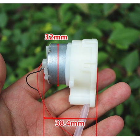

جریان بدون بار: 0.4 آمپر
ولتاژ مناسب: 5-6 ولت
حداکثر مکش: ≤0.5 متر
حداکثر قدرت انتقال:  ≤150ml/min
قطر لوله: 5 میلی متر
500 motor precious metal brush roller drive (three rollers) after reducing the speed, and squeezing the silicone tube open, thus playing the role of conveying fluid. The peristaltic pump is suitable for conveying viscous/viscous liquids due to its large conveying capacity. Can convey like ink or other viscous liquid
Pump Weight: 63g
Voltage: DC5V Current When Pumping: 0.25
Voltage: DC6V Current When Pumping: 0.30

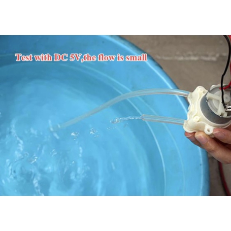

Water: 160 ml/min (DC:5V)
