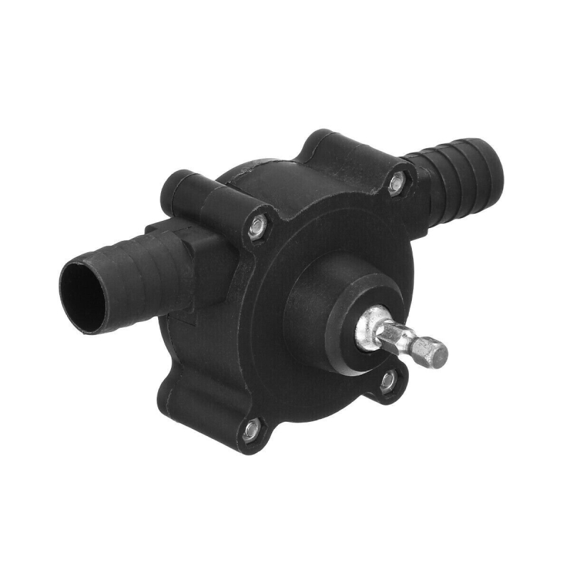

پمپ قابل حمل با قابلیت نصب بر روی سه نظام انواع دریل های برقی و شارژی مخصوص پمپ آب
3.3
6 رای‌دهنده
17 دیدگاه
7%
11,600,000 10,788,000 ریال
این پمپ با قابلیت نصب بر روی سه نظام انواع دریل های برقی و یا شارژی امکان پمپ آب را در هر نقطه به کاربر می دهد. برای راه اندازی این پمپ نیازی به اتصال مستقیم به برق ندارید و تنها کافی است شلنگ های آب را به دو سمت پمپ متصل و شفت خروجی را به سه نظام متصل و از آن استفاده نمایید البته به این نکته باید توجه کرد که بسته به قدرت و سرعت دریل دستی برقی، دبی پمپاژ آب نیز متفاوت  خواهد بود. اگر قدرت خیلی کم باشد، دبی پمپاژ مایع کم خواهد بود.
قابلیت نصب بر روی سه نظام دریل برقی یا شارژی
بسته به قدرت و سرعت دریل دستی برقی، دبی پمپاژ آب محصول نیز متفاوت است
در قدرت 120 الی 350 وات دارای سرعت 1500 الی 2500 دور در دقیقه با خروجی 20 الی 30 لیتر در دقیقه
در قدرت 350 الی 650 وات دارای سرعت 2500 الی 3500 دور در دقیقه با خروجی 30 الی 40 لیتر در دقیقه
قابلیت راه اندازی توسط انواع دریل برقی یا شارژی
هرچه قدرت کم باشد، دبی پمپاژ مایع کم خواهد بود.
هرچه قدرت بیشتر باشد، دبی پمپاژ مایع بیشتر خواهد بود
حداکثر طول شلنگ قابل اتصال 1 الی 2 متر بسته به قدرت موتور متصل شده می تواند متفاوت باشد
ابعاد : 63*128 میلی متر
طول شفت : 18 میلی متر
قطر شفت : 6.5 میلی متر (شش ضلعی)
قطر خارجی لوله خروجی : 19 میلی متر
قطر داخلی لوله خروجی : 16 میلی متر
وزن : 140 گرم (به همراه متعلقات : 200 گرم)
جنس : پلاستیک ABS
رنگ : مشکی
فیلتر یا توری ندارد
نحوه کار
شفقت خروجی را به سه نظام دریل متصل نموده  شلنگ ها را به دو سمت متصل پمپ وصل نمایید و یک سمت را در آب قرار دهید .
برای آب بندی بهتر و یا نصب در مکان های خاص می توانید از بست ها و پایه های قرار داده شده داخل بسته بندی استفاده نمایید .
با روشن کردن دریل پمپ راه اندازی و مکش و پمپ مایع انجام می گیرد .
** به هیچ وجه به صورت خشک از این پمپ استفاده نکنید چون باعث خرابی آن می شود

  • رافق مهارتی | 4 ماه پیش
    سلام برای انتقال آب گرم میشه استفاده کرد؟
    • پشتیبانی | 4 ماه پیش
      رافق مهارتی سلام و احترام، برای پمپ آب دریل برقی MYSX-307 اطلاعات رسمی سازنده درباره حداکثر دمای مجاز سیال ارائه نشده است؛ بنابراین استفاده برای انتقال آب گرم به‌صورت قطعی قابل تأیید نیست. در صورت بالا بودن دما، احتمال آسیب به آب‌بند، پروانه یا بدنه پمپ وجود دارد و بهتر است فقط برای آب سرد یا دمای معمولی استفاده شود.
  • رضا اتحاد | 8 ماه پیش
    ما یه مخزن اب ۱۰۰۰ لیتری داریم ، چون شیر مخزن کوچیکه فشار خروجی ضعیفه، میخواستم بدونم اگه از خروجی پایین مخزن شیلنگ کوتاه بگیرم و به این پمپ وصل بشه و سر دیگه پمپ یه شیلنگ ۲۵ متری وصل بشه میتونه فشار نسبتا خوبی ایجاد کنه؟
    • پشتیبانی | 8 ماه پیش
      رضا اتحاد سلام و احترام، این پمپ دریل‌خور برای ایجاد فشار محدود و کارهای سبک طراحی شده و فشار و دبی خروجی آن کاملاً به توان دریل، دور چرخش، قطر شیلنگ و ارتفاع مسیر بستگی دارد. با شیلنگ ۲۵ متری افت فشار قابل توجه است و معمولاً فشار «نسبتاً خوب» مثل پمپ‌های آب خانگی ایجاد نمی‌شود، به‌خصوص اگر شیلنگ باریک باشد یا مسیر شیب و زانو داشته باشد. همچنین این مدل برای کارکرد پیوسته و طولانی مناسب نیست و در صورت خشک‌کارکردن یا ورود هوا راندمان افت می‌کند. در نتیجه ممکن است بهبود ایجاد کند، اما تضمینی برای فشار بالا در ۲۵ متر نیست.
  • فرهاد نوبخت | 2 سال پیش خریدار
    سلام این محصول پره دوارش چون از مواد بازیافتی هست از بوی اون میشه متوجه شد .کاربرد ندار وزود پره خورد میشه واز هم جدا بنده شلنگ بستم واب گرفتم درونش ووقتی دریل رو کار انداختم بخاطر صفت بودن وارتجایی نبودن پره یکی دو تا از پرهها از بیخ خم شد جدا شد.ند ،این محصول بازیافتی ه پره اش اگر نباشه هم چون مواد لاستیکی هست معلوم هست که زمان زیادی بوده مه تولید شده وپلاستیکش پوسیده وفاسد شده .طبق معمول چینیها وبازرگانهای سود جوی ما بلانسبت با یک قطعه از رده خارج را به ما جماعت انداختند وبودجه ملی را حدر کردند .نکنید این بی خردیها را زحمت کشیده میشود برای این پولها علکی حدر ندهید .وستم نکنید ..
      فرهاد نوبخت سلام
      دوست عزیز با توجه به صحبت های شما و نتیجه گیری که فرموده اید، احتمالا به صورت خشک این پمپ را استفاده کرده اید.
      ساختار این پمپ ها به صورتی است که دارای مکش نبوده و در اصل مایع را جابه جا می کنند. جهت اینکه فضای خالی بین پره ها و جداره وجود نداشته باشد، پره ها از جنس لاتکس بوده و دارای چسبندگی به بدنه می باشند.
      در صورتی که به صورت خشک این پمپ را استفاده کنید، باعث ساییدگی پره ها شده و عمر آن به شدت کاهی می یابد.
      خروجی تکه های سیاه رنگ لاتسک، به علت سایش بیش از حد بوده که باعث خرابی پره ها می شود و این تصور را در شما ایجاد کرده است که جنس استفاده شده خراب می باشد.
      خواهشمندیم در استفاده از تجهیزات صنعتی، جهت جلوگیری از ضرر زیان به خود و محکوم کردن دیگران، با یک گوگل ساده، قبل از استفاده، از کارکرد و نحوه استفاده کالا اطلاعات لازم را کسب کرده و سپس اقدام به استفاده از آن بنمایید
      با تشکر
  • سید افرام آل بحرالعلوم | 2 سال پیش
    سلام این پمپ مناسب برای کشیدن اب چاه هست ؟ چاه دهانه بزرگ سنتی
      سید افرام آل بحرالعلوم سلام در این حالت تست نشده است
  • احسان جلیلی | 2 سال پیش خریدار
    من این دستگاه رو خریداری کردم، شفتش خیلی سفته طوری که با دست امکان حرکت نداره به همین خاطر به دریل فشار مضاعفی وارد می کنه ضمنا حتما باید مایع بهش برسه تا بتونه مکش کنه و هواکش نیست مثلا طوری نیست که یه طرف شیلنگ رو بندازی تو حوض آب و انتظار داشته باشی از حوض برات آب بکشه باید به طریقی آب تا پمپ برسه بعد دریل رو روشن کنید که به نظرم زیاد کاربردی نیست. من داخلش رو باز کردن پروانش لاستیکی هست و امکان پاره شدنش بعد کمی استفاده خیلی زیاده. درکل زیاد نباید روش حساب باز کنید.
      احسان جلیلی سلام
      علت طراحی این مدل پروانه ها به علت یکطرفه بودن آنها می باشد. درصورتی که به صورت خشک و بدون سیال از آنها استفاده کنید، پروانه صدمه دیده و خراب میشود
  • حسین کیانی | 2 سال پیش
    سلام سلف استارت هست؟ برای بنزین مناسب هست؟
      حسین کیانی سلام بر روی مشتقات نفتی مانند بنزین  که قابل اشتعال بالایی دارند تست نشده است
  • پیمان رادفر | 2 سال پیش خریدار
    با سلام و تشکر از فروشگاه،کالا سالم به دستم رسید،و بسیار تمیز و عالی بسته بندی شده بود ،خداوند برکت بده به شما،تست کالا رو انجام دادم بازم نظرم رو نسبت به محصول میذارم.با سپاس از مشهد.
  • امیر مصطفایی | 3 سال پیش خریدار
    سلام وقت بخیر . حداکثر طول شلنگ ورودی چقدر می باشد ؟ ارتفاع پمپاژ چقدر است ؟
      امیر مصطفایی سلام
      طبق توضیحات درج شده در کالا حداکثر طول شلنگ قابل اتصال 1 الی 2 متر بسته به قدرت موتور متصل شده می تواند متفاوت باشد ضمنا همین موضوع در خروجی نیز می باشد هرچقدر قدرت و گشتاور موتور متصل شده بیشتر باشد حجم آب خروجی نیز می تواند متغییر باشد .
  • محسن بابائی | 3 سال پیش
    سلام? آیا پمپ ضد اسید است؟
      محسن بابائی سلام
      در مورد خاصیت ضد خوردگی و  ضد اسیدی اطلاعاتی از سوی سازنده اعلام نشده است.
