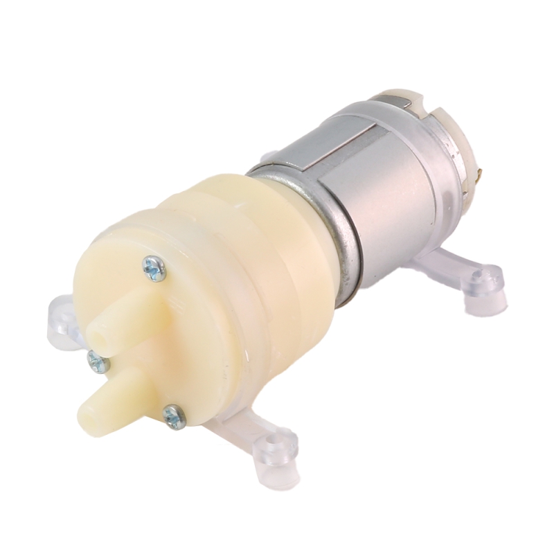

موتور پمپ هوا و آب 12 ولت DC دیافراگمی مدل 365
کد کالا: 3202004121
پمپ آب برای آکواریوم، وسایل تزیینی و...
3.9
23 رای‌دهنده
130 دیدگاه
این پمپ از نوع دیافراگمی است که با ولتاژ 12 ولت قابل راه اندازی است و قابلیت پمپ هوا و آب را دارد و هد آن تا ارتفاع دو الی سه متر می رسد. مزیتی که پمپ های دیافراگمی دارند این است که با یک موتور الکتریکی با مصرف برق بسیار کم هوا یا آب را با سرعت کم ولی قدرت بالا انتقال می دهند و برای انتقال آب از ارتفاع پایینتر نیازی نیست که پمپ داخل آب قرار گیرد و به هواگیری نیز نیازی ندارد و فقط کافیست یک شلنگ نازک را به قسمت ورودی هوا و آب (قسمت مکش) محکم متصل کرد و آن سر شلنگ را داخل آب گذاشت، بعد از روشن کردن پمپ ابتدا فضای داخل شلنگ خالی از هوا می شود و در آن به نوعی خلا ایجاد می شود سپس حسب اختلاف فشار بوجود آمده، آب از شلنگ بالا می آید و از لوله خروجی آن خارج می شود. کاربرد: به عنوان مثال می توان از این پمپ برای انتقال آب از چشمه یا رودخانه به داخل چادر مسافرتی استفاده کرد و برای تغذیه آن از یک باتری کوچک 6 الی 12 ولت یا باتری ماشین می توان استفاده کرد برای این کار باید پمپ داخل یا کنار چادر باشد و یک سر شلنگ آب به لوله ورودی پمپ متصل شود و سر دیگر شلنگ داخل رودخانه یا چشمه گذاشته شود، به سر خروجی پمپ نیز می توان یک شلنگ دیگر متصل کرد تا استفاده راحتتری داشته باشد. با تعبیه یک کلید برای برق تغذیه پمپ یک شیر برقی برای چادر مسافرتی خود خواهید داشت. کاربرد دیگر در آبیاری قطره ای درختان و گیاهان و استفاده در گلخانه ها می باشد. و همچنین این پمپ می تواند بعنوان پمپ هوای آکواریوم نیز مورد استفاده قرار گیرد برای این کار پمپ را بیرون آکواریوم و یک سر شلنگ را به خروجی پمپ و سر دیگر شلنگ را داخل آکواریوم قرار دهید. همچنین از این پمپ برای تخلیه آب آکواریم یا جابه جایی آب بین مخازن مختلف نیز می توان استفاده کرد.
ولتاژ کاری: 12 ولت
جریان بدون بار: 0.28 آمپر
قطر لوله پیشنهادی برای نصب در ورودی و خروجی: 8 میلی متر
Working voltage: DC 12V
No-load current: 0.28
Load: 450 ha
Large flow: 2-3 liters/minute
Large pressure at the outlet: 1-2.5 kg
High head: 1-2.5 meters
Normal working time: 2-3 years.
Maximum suction range: 2 meters
Water inlet and outlet diameter: outer diameter 8mm
Motor length: 32MM
Motor diameter: 28MM
Pump length: 36MM
Total length: 69MM
Pump diameter: 40MM*35MM
