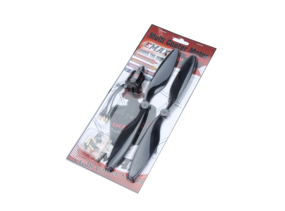

موتور ایمکس مدل MT2213 مناسب برای انواع مولتی روتور به همراه یک جفت ملخ پلاستیکی 10*4.5 عرضه می شود.
4.1
(17 رأی‌دهنده)
با پیشرفت تکنولوژی هر روزه شاهده تکمیل و پیشرفت موتور های براشلس و مولتی روتور ها هستیم. در همین راستا شرکت E-max موتور های سری MT خود را مخصوص مولتی روتور ها تولید کرده است.
این محصولات جز قابل اطمینان ترینها در میان محصولات مشابه میباشند.با توجه به نوع مصرف موتور در مولتی رتورها راندمان بالا و وزن کم یکی از مزیتهای جدانشدنی از این مقوله است.
-موتور های سری MT به 2 دلیل اصلی مورد توجه خاص مدلر های زیادی قرار گرفته است:
1-جریان کشی بسیار کم نسبت به تراست موتور که باعث استفاده از اسپید کنترل هایی با قیمت مناسب تر میشود
2-وزن کم که باعث پایین آوردن وزن کواد روتور میشود
موتورهای سری MT گزینه های فنی مناسب را در هر رنج برای استفاده در اختیار مشتری میگذارند شرکتهای معتبر سازنده مولتی رتورها برای مصارف تجاری و هابی از موتورها و اسپیدهای E-max استفاده می نمایند. مقرون به صرفه بودن و کیفیت عالی هر مدلری را به سوی این محصولات راغب می کند.
  • طول:39.5 میلی متر
  • قطر: 28 میلی متر
  • اندازه ملخ مناسب بدون گیربکس: 10x4.5
Specification:
- Diameter: 27.9mm
- Length: 39.7mm
- Weight: 53g
- KV: 935
- 3S(Lipo): 1045 Prop
- 4S(Lipo): 8045 Prop
- ESC Recommended: 20A-30A
- MAX Thrust: 720g
Package Includes :
1 x Emax MT2213-935KV CCW Brushless Motor
*لازم به ذکر است موتورهای براشلس با توجه به نوع ساخت با تغییر دو فاز هم به صورت ساعتگرد عمل میکنند و هم به صورت پاد ساعتگرد ولی وقتی از ساعتگرد و پاد ساعتگرد در یک موتور براشلس میگوییم منظور جهت چرخش پیچ نگه دارنده ملخ ها میباشد که در این موتور به صورت پادساعتگرد است.
