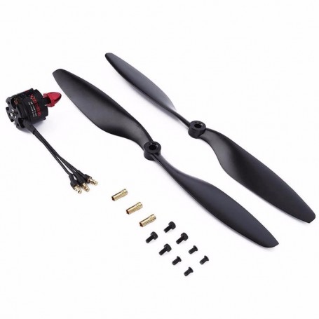

موتور ایمکس مدل MT2213 مناسب برای انواع مولتی روتور به همراه یک جفت ملخ پلاستیکی 10*4.5 عرضه می شود.

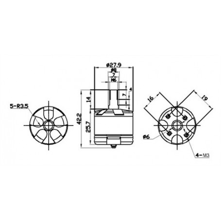

  • طول:39.7 میلی متر
  • قطر: 27.9 میلی متر

Specification:
- Diameter: 27.9mm
- Length: 39.7mm
- Weight: 55g
- KV: 935
- 3S(Lipo): 1045 Prop
- 4S(Lipo): 8045 Prop
- ESC Recommended: 20A-30A
- MAX Thrust: 860G
