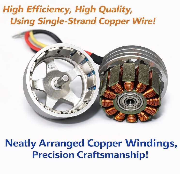

موتور براشلس 2312A یک موتور قدرتمند، باکیفیت و مناسب پروژه‌های رباتیک و پروازی با راندمان بالا، سیم‌پیچ مسی مرغوب و طراحی دقیق

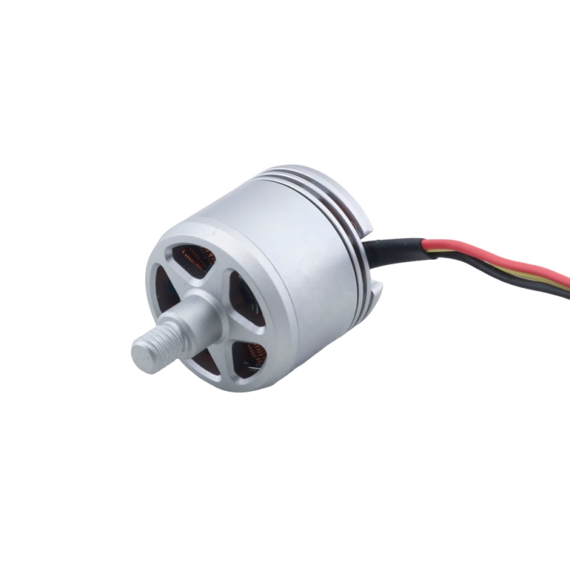

موتور براشلس مدل 2312A از جمله موتورهای پرقدرت با پایداری بالا، کیفیت ساخت مناسب و عملکرد قابل‌اعتماد، محبوبیت زیادی بین کاربران و تعمیرکاران دارد. این مدل از نوع A بوده و دارای رزوه راست (Positive Thread) است که با علامت بدون نقطه (No Dot) مشخص می‌شود.این موتور با KV حدود 800 و توان تولید نیروی کششی تا حدود 850 گرم در ولتاژ 14.8 ولت است. استفاده از سیم‌پیچ مسی تک‌رشته‌ای با کیفیت بالا باعث کاهش تلفات، افزایش راندمان و عملکرد نرم موتور در دورهای مختلف شده است.
  • نوع موتور: براشلس (Brushless Outrunner)
  • مدل: 2312A
  • نوع رزوه شفت: راست‌گرد (Positive Thread)
  • نشانه رزوه: بدون نقطه (No Dot)
  • KV تقریبی: 800KV
  • حداکثر نیروی کشش: حدود 850 گرم
  • ولتاژ کاری مرجع: 14.8V (4S)
  • جنس سیم‌پیچ: مس با خلوص بالا (Single Copper Wire)
  • قطر موتور: حدود 23 میلی‌متر
  • فاصله سوراخ‌های نصب: 16×19 میلی‌متر
  • وزن : حدود 55 گرم
  • سایز پیچ نصب: M3
  • تعداد سیم خروجی: 3 سیم
