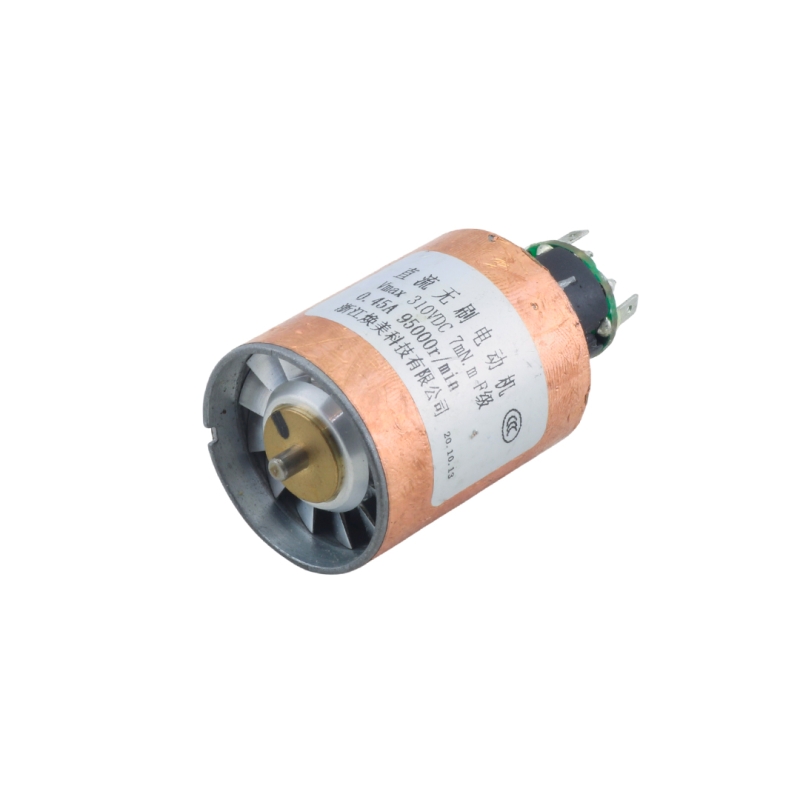

داکت فن 29mm دور بالا 95000RPM ولتاژ 310 ولت DC با موتور براشلس
کد کالا: 3202001029
موتور براشلس داکت‌فن فوق‌سریع با سرعت حدود 95000 دور بر دقیقه، مناسب پروژه‌های دمش و مکش پرقدرت، دارای پروانه آلومینیومی CNC و نیازمند درایور براشلس سه‌فاز ولتاژ بالا.
8,430,000 ریال
این موتور یک موتور براشلس DC سه‌فاز فوق‌سریع است که از بلوئرها و فن‌های فرکانس‌متغیر صنعتی باز شده و برای کاربردهای تخصصی و DIY پیشرفته مورد استفاده قرار می‌گیرد. طراحی آن به‌صورت داکت‌فن بوده و از پره آلومینیومی ماشین‌کاری CNC با بالانس دینامیکی بهره می‌برد که باعث افزایش راندمان و کاهش لرزش در دورهای بسیار بالا می‌شود.روتور این موتور از آهنربای دائم قوی (نئودیمیوم) ساخته شده و با وجود ابعاد کوچک، توان خروجی بالایی (بیش از 100 وات) ارائه می‌دهد.
این موتور فاقد برد درایور است، بنابراین راه‌اندازی آن تنها با درایور براشلس سه‌فاز متناسب با ولتاژ بالا امکان‌پذیر است.
  • نوع موتور: براشلس DC سه‌فاز (BLDC)
  • ساختار: داکت‌فن / بلوئر
  • ولتاژ نامی: DC 310V
  • جریان کاری: حدود 0.45A
  • توان خروجی: بیش از 100W
  • حداکثر سرعت: حدود 95,000 RPM
  • قطر بدنه موتور: 29mm
  • طول بدنه موتور: 49.5mm
  • قطر بخش انتهایی موتور: 15.6mm
  • جنس پروانه: آلومینیوم CNC
  • نوع بالانس: اصلاح بالانس دینامیکی
  • درایور همراه: ندارد
  • سرعت بسیار بالا نسبت به ابعاد کوچک
  • توان خروجی بالا (بیش از 100 وات)
  • پروانه آلومینیومی CNC با بالانس دقیق
  • روتور با آهنربای قوی برای گشتاور بهتر
  • مناسب پروژه‌های حرفه‌ای و آزمایشگاهی
  • مصرف جریان نسبتاً پایین در ولتاژ بالا
این موتور به دلیل سرعت چرخش بسیار بالا و طراحی داکت‌فن، بیشتر در پروژه‌هایی استفاده می‌شود که نیاز به جریان هوای پرقدرت در فضای محدود دارند. استفاده از آن نیازمند دانش فنی و درایور مناسب است و برای کاربران مبتدی توصیه نمی‌شود.
  • بلوئر و فن داکت‌فن پرسرعت
  • سیستم‌های دمش و مکش صنعتی کوچک
  • پروژه‌های تحقیقاتی و دانشگاهی
  • ساخت دمنده ولتاژ بالا برای DIY
  • آزمایش‌های آیرودینامیک و تهویه
  • کاربردهای خاص مهندسی معکوس

    سلام ، با توجه به عکساییکه دیده میشه استاتور این موتور دارای ۳ کلاف سیم پیچی هست بصورت مثلث، و قطر سیم لاکی نهایتش
    0/20 هست و تعداد ۱۲۰ دور سیم ، چون گفته شده نهایت نیم آمپره ، و حالا سئوال من اینه
    تو درایور میشه بجای ماسفتا از lgbt استفاده کرد که کمترین امپرو ساپورت کنه و بخاطر ۳۱۰ ولت از برق شهر که بوسیله پل دیود یک سو بشه و خازن ۳۱۰ ولت ۵۰ میکرو برای صاف کردن و دادن به درایور ، بجای باطری استفاده کنیم ، چون ۳۱۰ ولت برق مستقیم باطری که نداریم ، آیا بدین شکلی که گفتم میشه یا کلا درایورش باید تامین کنه از مدل فرکانس بالا چند کیلوهرتز باشه که بشه راه انداخت ، ممنون میشم جواب بدید
    • پشتیبانی | 3 ماه پیش
      امیر حسین شهبازی سلام و احترام، این موتور نیازمند درایور براشلس سه‌فاز ولتاژ بالا است و اتصال مستقیم آن به ۳۱۰ ولت یکسوشده برق شهر صحیح نیست. استفاده از IGBT به‌جای MOSFET از نظر اصولی در اینورتر ولتاژ بالا امکان‌پذیر است، اما انتخاب قطعه، فرکانس PWM، کموتاسیون، محدودسازی جریان، دد‌تایم و حفاظت‌ها باید متناسب با مشخصات دقیق موتور طراحی شود. با توجه به خطر برق شهر و نبود اطلاعات رسمی کامل از سیم‌پیچی و پارامترهای موتور، مدار پیشنهادی شما قابل تأیید قطعی نیست.
