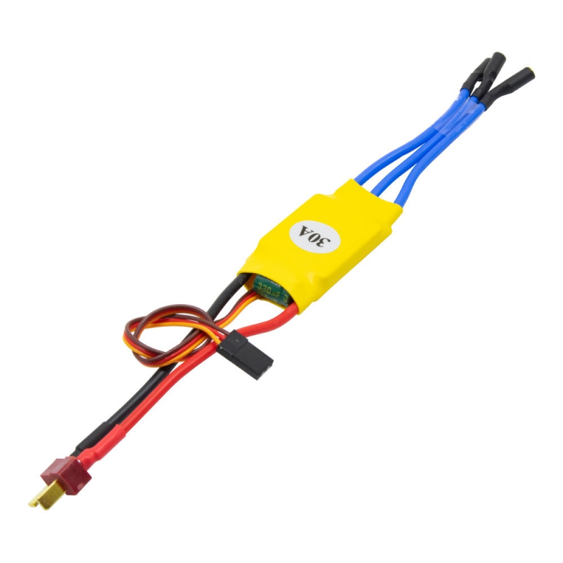

اسپید کنترلر 30 آمپر مخصوص موتور های براشلس
کد کالا: 3201010010
اسپید کنترلر (ESC) 30 آمپر موتور های براشلس مورد استفاده در هواپیماهای مدل پروازی، هلیکوپترها، هاورکرافت، قایق و ...
16,000,000 ریال
اسپیدکنترلر 30 آمپری موتورهای براشلس یک مدار الکترونیکی است که برای کنترل سرعت و دور موتورهای براشلس در کاربردهای مختلف مانند هواپیماهای مدل، کوادکوپترها، و سیستم‌های رادیوکنترل استفاده می‌شود. این اسپیدکنترلر با دریافت پالس‌های PWM از گیرنده‌ی رادیوکنترل، جریان خروجی به موتور را تنظیم کرده و دور موتور (RPM) را کنترل می‌کند. بخش‌های اصلی آن شامل پردازش داده‌ها، تأمین ولتاژ سوییچ، و کنترل جریان ترانزیستورها است. این دستگاه قابلیت تحمل جریان مداوم 30 آمپر را دارد و با باتری‌های مختلف از جمله Li-Po و NiMH سازگار است. همچنین ویژگی‌هایی مانند محافظت در برابر ولتاژ پایین، قطعی در دمای 110 درجه ی سانتی گراد و کالیبراسیون دقیق برای بهبود عملکرد را دارد.
ولتاژ کاری: 16.8 ~ 5.6 ولت(باتری های لیتیوم، نیکل متال هایدرید و نیکل کادمیوم)
جریان خروجی: جریان پیوسته 30 آمپر، جریان لحظه ای 40 آمپر(کمتر از 10 ثانیه)
خروجی BEC: ولتاژ 5 ولت و جریان 2 آمپر و در حالت رگولاتور خطی

ESC 30A BLDC Electronic Speed Controller can drive motors up to 30A current. it has high-quality MOSFETs for BLDC motor drive. Super fast microprocessor for great compatibility with all types of motors at greater efficiency.
Heat sink with high-performance heat transmission membrane for better thermal management Works well on 2S-3S LiPo batteries, an onboard BEC provides regulated 5V/2A to power receiver and controllers.
Recommended for - A2212 brushless motor - 1000kv, 1400kv, 1800kv, 2200kv
Output: Continuous 30A, 40A Up to 10 seconds
Input Voltage: 2-3S Lipo, 5-9 cells NiMH
BEC: 2A / 5V Linear mode BEC
Signal refresh rate: 50Hz to 432Hz
: Max speed
210000rpm for 2 Pole Brushless Motors
70000rpm Brushless Motors for 6 poles
35000rpm Brushless Motors for 12 poles
Dimension: 52mm x 26mm x 7mm
Weight: 28g
