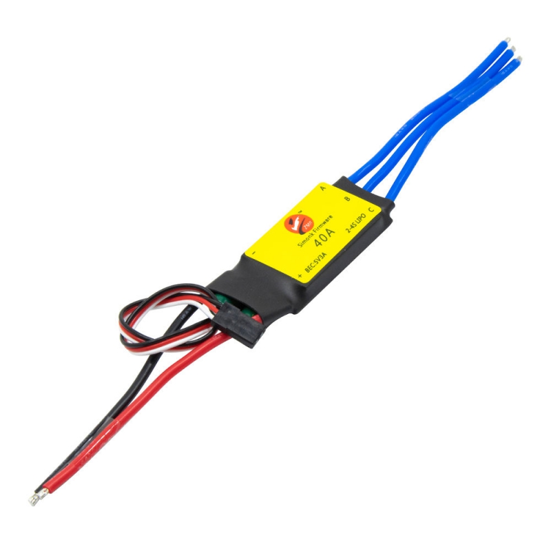

اسپید کنترلر 40 آمپر مخصوص موتورهای براشلس با فریمور Simonk، ولتاژ ورودی 2 تا 4 سل لیتیوم، خروجی BEC با 5 ولت و 3 آمپر و پشتیبانی از فرکانس سیگنال 30 تا 500 هرتز
3.7
(3 رأی‌دهنده)
15,100,000 ریال
اسپید کنترلر (ESC) وسیله‌ای است برای کنترل دقیق سرعت و توان موتورهای براشلس در پروژه‌های رباتیک و پروازی. مدل حاضر با فریمور Simonk یکی از محبوب‌ترین نسخه‌ها در بین علاقه‌مندان کوادکوپتر، هواپیماهای مدل، قایق و پروژه‌های DIY است.
این سیستم پالس‌های دریافتی از گیرنده رادیویی را تفسیر کرده و بر اساس طول پالس (PWM) جریان خروجی به موتور را تنظیم می‌کند. عملکرد نرم، پاسخ سریع و کنترل پایدار از ویژگی‌های بارز این مدل است.
در طراحی این ESC از فریمور Simonk استفاده شده که مخصوص موتورهای براشلس بوده و عملکرد فوق‌العاده‌ای در کنترل سرعت، راه‌اندازی نرم (Soft Start) و توقف ایمن دارد. مدار داخلی دارای یک رگولاتور BEC با خروجی 5V و جریان 3A است که می‌تواند تغذیه مستقیم مدار کنترل (مانند برد پرواز) را تأمین کند.
  • وزن: 35 گرم
  • ابعاد: 68×25×8 میلی‌متر
  • ولتاژ ورودی: 2 تا 4 سل Li-Po (معادل 7.4 تا 14.8 ولت)
  • جریان نامی: 40 آمپر
  • حداکثر جریان لحظه‌ای: 50 آمپر (تا 10 ثانیه)
  • خروجی BEC: ولتاژ 5 ولت، جریان 3 آمپر
  • نوع فریمور: Simonk Firmware
  • فرکانس سیگنال ورودی: 30Hz تا 500Hz
  • نوع کنترل: PWM (مدولاسیون پهنای پالس)
  • کاربری: موتورهای براشلس سه‌فاز
این مدل از اسپید کنترلر به‌دلیل قدرت بالا، پایداری در عملکرد و سازگاری با سیستم‌های رادیوکنترل، در بسیاری از پروژه‌های الکترونیکی و پروازی استفاده می‌شود.
  •  کوادکوپتر و مولتی‌روتور
  •  هواپیما و گلایدر RC
  •  قایق و هاورکرافت مدل
  • ربات‌های چرخ‌دار و ربات پرنده
  • تست و آزمایش موتورهای براشلس
  • پروژه‌های آموزشی کنترل دور موتور
  •  ساخت پهپادهای تحقیقاتی

    سلام ببخشید این مدل UBEC هم داره
    • پشتیبانی | 1 ماه پیش
      عباس خیبریان
      سلام و احترام، اطلاعات رسمی از سوی شرکت سازنده در خصوص وجود یا عدم وجود UBEC در این مدل ارائه نشده است. بنابراین از روی اطلاعات موجود امکان تأیید قطعی این قابلیت وجود ندارد. در صورت نیاز به تغذیه گیرنده یا مدارهای کنترلی، بهتر است قبل از استفاده وجود خروجی BEC روی سیم‌بندی و مشخصات فنی محصول به‌صورت دقیق بررسی شود.

  • محمد امین نوروزی | 4 ماه پیش
    سلام . برای این موتور قابل استفاده هست ؟
  • حسین حسینی | 5 ماه پیش
    سلام خسته نباشید
    این اسپید کنترل آیا قابلیت محافظت حرارتی و محدودکننده جریان را دارد؟
    آیا این اسپید کنترل مناسب برای موتور براشلس
    4500KV است؟
    • پشتیبانی | 5 ماه پیش
      حسین حسینی
      سلام و احترام، این اسپید کنترلر سری SimonK قابلیت محافظت حرارتی یا محدودکننده جریان فعال ندارد و صرفاً بر اساس ظرفیت جریان نامی ۴۰ آمپر کار می‌کند؛ با این حال، از نظر نوع موتور (براشلس) و ظرفیت جریان، از نظر فنی برای موتور ۴۵۰۰KV مناسب است، به شرطی که ولتاژ باتری با مشخصات موتور و ESC سازگار باشد و جریان مصرفی موتور از ۴۰ آمپر تجاوز نکند.
  • محمد جواد آقایی | 10 ماه پیش
    باسلام برای موتوری با kv 2600 مناسب هست؟ ممنون
    • پشتیبانی | 10 ماه پیش
      محمد جواد آقایی
      سلام ، این کنترلر 40 آمپر با فریم‌ور SimonK مناسب برای موتور‌های پر‌سرعت مانند KV2600 است. تنها کافی است بسته به مشخصات روتور و مدار، “timing” را روی High انتخاب کنید تا عملکرد نرم و قابل اعتمادی داشته باشید.
  • حسام بزرگی | 11 ماه پیش
    سلام برای هر موتور براشلس باید یکی از این ها استفاده کرد چون من میخام چهارتا موتور راه اندازی کنم یعی باید چهارتا از اینا بگیرم؟
    • پشتیبانی | 11 ماه پیش
      حسام بزرگی
      سلام و احترام، بله، برای راه‌اندازی هر موتور براشلس نیاز به یک عدد اسپید کنترلر (ESC) مجزا دارید، زیرا هر ESC فقط می‌تواند یک موتور براشلس را کنترل کند. بنابراین اگر قصد دارید چهار موتور براشلس را به‌صورت مستقل راه‌اندازی کنید، باید چهار عدد از این اسپید کنترلر 40 آمپر تهیه کنید.

  • ابراهیم صیامی | 2 سال پیش خریدار
    درود، مدتی پیش پس از تعویض ۲ اسپید کنترل این مدل رو از فروشگاه ECA خریداری کردم و بر خلاف انتظار بسیار مدل با کیفیت و خوبی هستی، تا الان با موتور ۱۰۰۰kv ۲۲۱۲ حدود ۶ پرواز ۲۰ دقیقه ای داشتم ( باطری ۳ سل ۱۸۰۰ میلی آمپر ۳۰C )، و به هیچ مشکلی برنخوردم. خروجی BEC هم واقعا تا ۳ آمپر جریان میده و اسپید فوق رو پیشنهاد میکنم. متشکرم از ECA
      ابراهیم صیامی
      رضایت شما باعث خشنودی است. از اینکه فروشگاه ما را برای خرید انتخاب کرده اید متشکریم. باتشکر از به اشتراک گذاری تجربیاتتون.

  • پرهام عیدی | 3 سال پیش خریدار
    سلام روزتون بخیر میخواستم بدونم که گرم شدن اسپید کنترول هنگام استفاده و حرکت موتور براشلس عادی هست یا خیر؟ با تشکر از فروشگاه خوب.ECA
      پرهام عیدی سلام در حالت کلی قطعات الکترونیک در حالت کار گرمای نسبی را خواهند داشت برای مورد ذکر شده شما نیز در سیم بندی دقت نموده و بیش از ظرفیت کاری اسپید کنترل عبور نکنید
