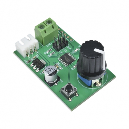

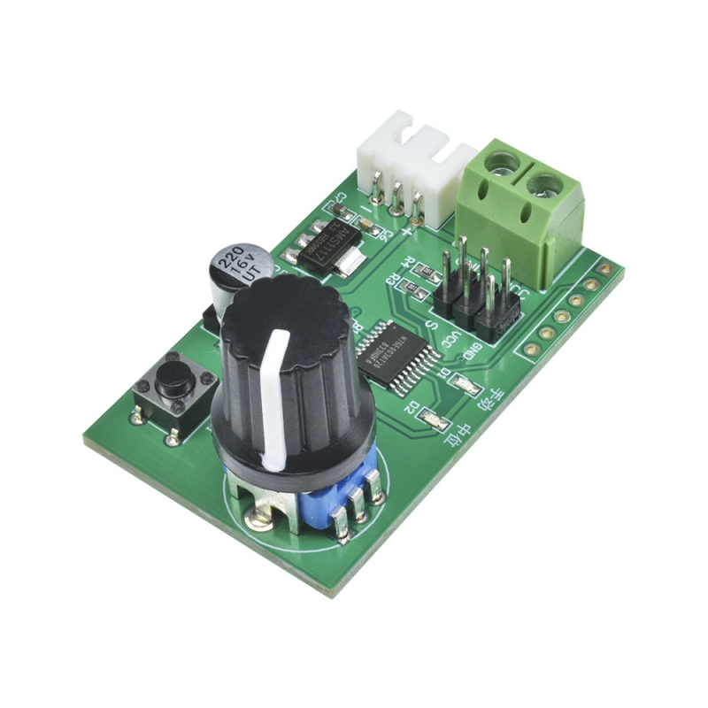

این ماژول یک تستر و دیباگر مناسب برد هواپیماهای RC می باشد .همچنین با استفاده از این ماژول سروو موتور های مدل MG995 و SG90 نیز کنترل نمایید
ایجاد پالس های PWM
امکان کنترل دستی و سریال
تعداد کانال : 2 کانال
دقت کنترل چرخ دنده: 0.09 درجه
دارای سوییچ امکان کنترل مود کاری
دارای پورت برای منبع تغذیه بک آپ
دارای پین های TX , RX (ترمینال USART)
Introduction:
MG995  SG90 2 Channel DC 5V PWM Servo Controller Board DC Motor Steering Gear Control Tester Debugging Module for RC Helicopter
Features

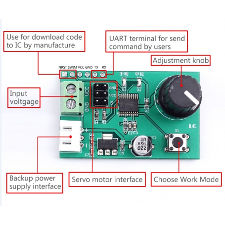

VCC, GND: power interface
XH2.54mm carrier: backup power interface, can be connected to 2S lithium battery
2X3P pin header: 2-way servo interface
TX, RX: UART serial port pins
SWIM, NRST: Reserve the MCU program download port.
Description
- The onboard stable 8-bit MCU is used to generate high-resolution PWM signals with precise control.
- Support manual mode and return to medium mode, switch by button, with mode indicator.
- Support knob adjustment or serial command control in manual mode.
- The serial port command control can use the matching host computer software or connect to the external MCU.
- Number of control channels: 2 channels (M0 and M1 servos). When using the knob adjustment and return function, the 2 servos are controlled at the same time. When using the serial command, the 2 servos can be controlled separately.
- Steering gear control accuracy: 0.09 degrees (that is, PWM minimum change value 1us)
- Support steering gear with control period of 20ms and pulse width in the range of 0.5-2.5ms (such as for Futaba, for Huisheng, etc.)
- Can directly use 2S lithium battery charging head to debug and return to the steering gear
